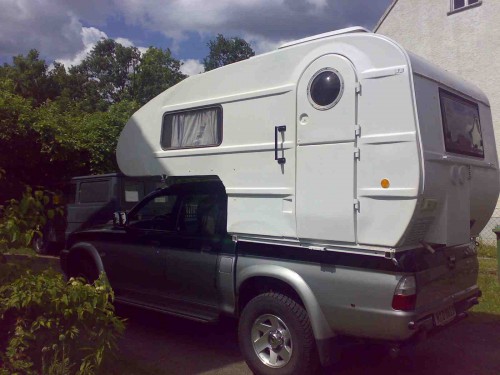

Hab ich nicht daran gedacht. Dort hat einer aus einem QEK Junior eine Kabine für einen L200 gebaut.
Mal ein Bild:

also grundsätzlich müssen die Kabinen so leicht wie möglich sein, wenn ich bedenke wie mein Pick Up schwankt wenn da 600kg last in Form von Säcken darauf sind, dann will ich nicht wissen wie er mit einer schweren Kabine oder gar so einen Turm von Babels auf der Ladefläche am schwanken ist
zudem sind bei schweren Kabinen und Gelände Einsatz, was dann noch so fahrbar ist, Rahmenbrüche oder ermüdungen nicht selten
von daher käme für mich nur was extrem kleines und leichtes in frage, für den Rest bin ich versorgt Hau mich, ich bin der Frühling
zum Kabinengewicht kommt dann ja noch die Einrichtung und Ladung

was fährt man mit so einem Trümmer denn noch, da sind ja schon Straßen in Meck Pom gefährlicher Tran Nee, oder?

Weiß du was das Teil wiegt?
Ein kompletter ungebremster Junior wiegt 300 kg. So in dem Bereich wird sich auch die Kabine bewegen.

aber der hohe Schwerpunkt eines solchen Aufbaues kastriert dennoch die Geländeeigenschaften, daher beliebe ich dabei beim Pick Up, klein flach und so leicht wie möglich, das Fahrgestell ist einfach zu leicht für größere Kabinen

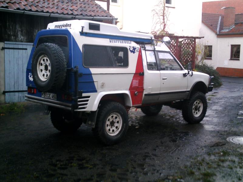

BeitragVerfasst am: 15.09.2014 00:10:22    Titel:
Schlicksurfer hat folgendes geschrieben:
Moins
@Steppenwolf: Deine Infos sind echt klasse. Aber ist es nicht ein unnötiger Aufwand, die Serienpritsche absetzbar zu machen, um sie mit einer Kabine tauschen zu können im Vergleich zu einer Huckepackkabine, die einfach auf die Serienpritsche aufgeladen wird?
Punkt 1 schränkt die Ladefläche gerade durch die Radkästen und die Bordwand die Raumausnutzung stark ein, was
besonders bei einer kleinen Kabine sehr schmerzlich ist.
Punkt 2 ist sie unnützes rumgeschlepptes Gewicht!
Ist die Kabine ohne Ladefläche geplant und leicht und handlich konzipiert, dann stört sie im Urlaub überhaupt nicht und
man will sie gar nicht absetzen.
Mein Stahlgestell vom Aluaufbau war aus 30x30er Vierkant. In Alu musst Du das größer konzipieren und der
Gewichtsvorteil von Alu ist dann fast wieder hin.
Ich weiß nicht, wo Du die Schlaffläche planst, aber wenn Du unten längs schlafen willst plan ruhig 2,10m Länge ein,
die 10cm mehr spürst Du!

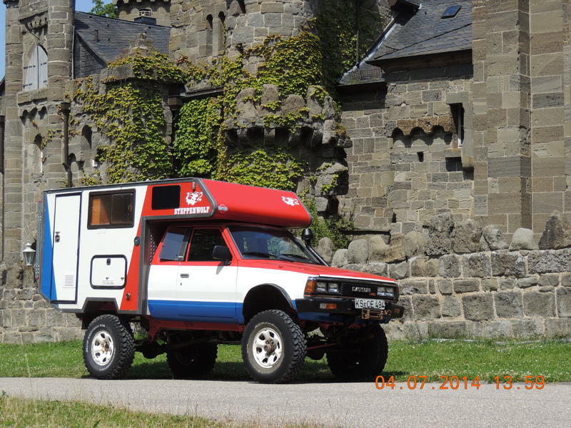

Diese Varianten hab ich durch:
KKI Steppenwolf GFK-Aufbau, zum absetzen umgebaut.
Aluaufbau mit Klappe zum quer schlafen.
Eigenbau-Ladefläche (Rest vom Aluaufbau) mit Holm-Hardtop und auflaminiertem Maggiolina-Dachzelt.
Aktueller Aufbau aus GFK-Sandwichplatten.
Immer ohne eigentliche Ladefläche, daher 100-150Kg Gewichtsersparnis.
Starrachse, was sonst!

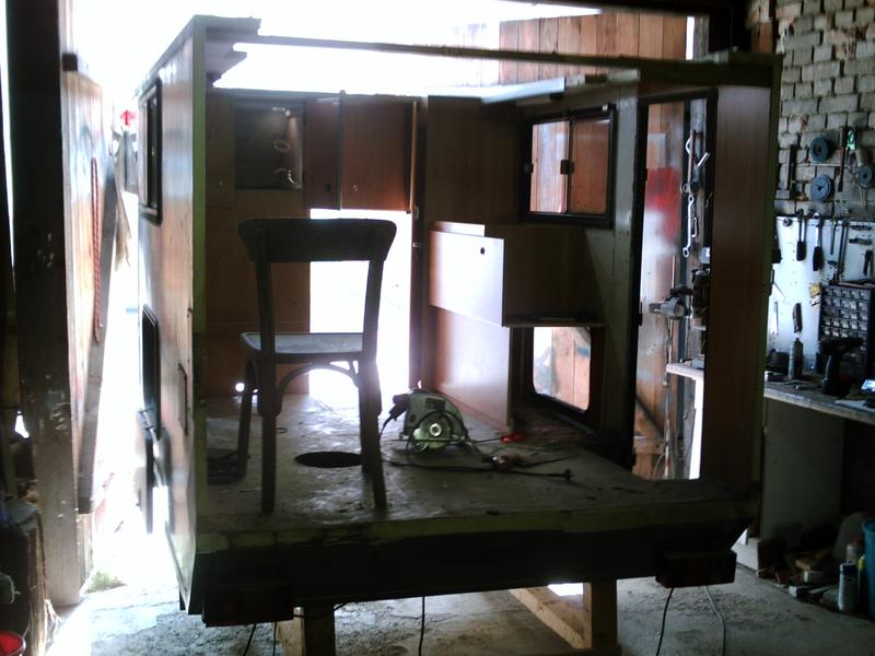

Ich hatte mir damals meine aktuelle Kabine als ziemlich schrottreife Basis geholt. Alleine der Wiederaufbau der
Leerkabine hat mich einen kompletten Jahresurlaub gekostet. Möbelbau und Extras wie große Heckklappe kamen
zusätzlich noch obendrauf... Nee, oder?
So sah das damals aus, was übrig war:
Ja, man sollte schon eine konkretete Grundidee haben, sonst verheddert man sich leicht.
Geh mal in Dich... Heiligenschein
BeitragVerfasst am: 22.09.2014 00:41:47    Titel:
Der Stuhl war doch eine solide Basis.
Das Ergebnis finde ich extrem gut!
