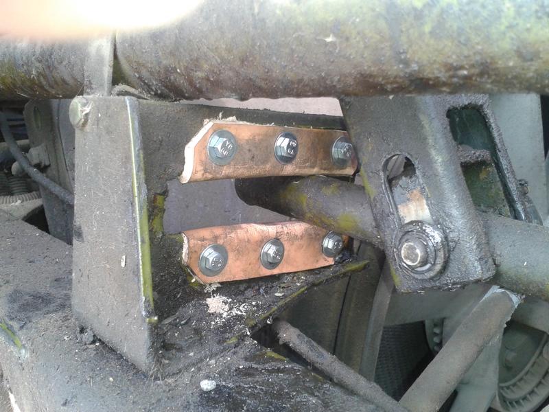

Ne ich war natürlich auch in der Stadt. Ist ganz "nett" aber nix besonderes wie ich finde. Bezüglich der Führung der Schaltstange, ok, wenn das mit Schaltkulisse gemeint ist dann weiss ich jetzt Bescheid. Bei mir waren beide Plastikführungen gebrochen, wohl eher wegen der langen Standzeit und nicht wegen Verschleiss. Habe mir überlegt wie ich die denn mal reparieren kann ohne Neuteil kaufen zu müssen. Und siehe da habe brauchbaren günstigen Ersatz gefunden! Man nehme 5mm dickes, festes Sattelleder und verschraubt das anstatt der Plastikteile. Danach ordentlich mit Fett einschmieren und gut ist! Wenn es 5000km hällt reicht mir das, weil das sind mindestens 2 Jahre Smile

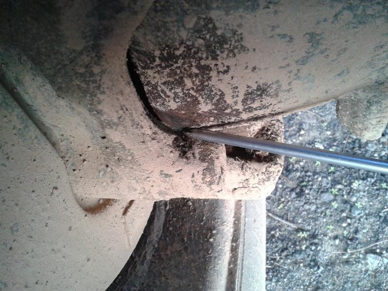

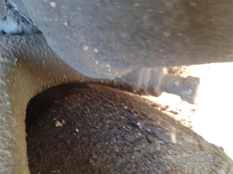

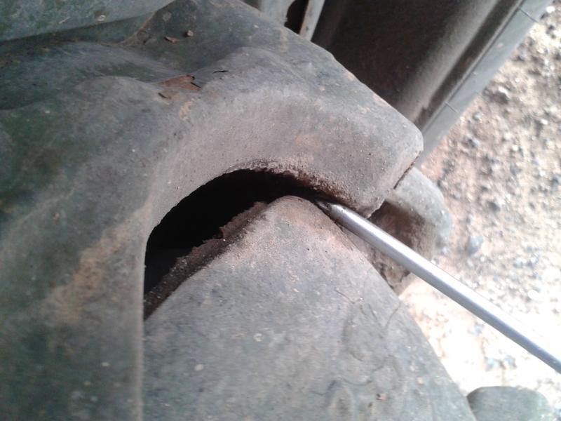

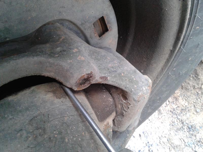

BeitragVerfasst am: 14.12.2014 17:39:07    Titel: Diverse Fragen
War gestern und heute einige 100 km unterwegs und da sind so die ein oder anderen Mängel aufgetaucht zu denen ich denn auch gleich einige Fragen habe:
1. Wie warm können, dürfen, sollen, die Radnaben an der Vorderachse werden? Nach ca. 150km Strasse bei 55-60km sind sie so warm das ich meine Hand ca. 20 sec. darauf halten kann bevor es mir zu warm wird an den Fingern, also sind das ca. 45-50 Grad, denke ich. Ist das ok?
2. Motortemperatur: Meine Temeraturanzeige im MAN steht so ca. zwischen 82 Grad und am Berg auch gerne mal bei knapp 90 Grad. Ist das ok?
3. Elektrikproblem im Cockpit: Alle Instrumente zeigen gut an. Wenn ich jedoch Verbraucher einschalte (Licht, Lüftung, Scheibenwischen) dann geht die Tempanzeige hoch und die Tankuhr wird auch zum Amperemeter, das st nicht ok. Hat jemand spontan eine Idee woran das liegen könnte bevor ich anfange zu suchen?
4. Die Abstände der Radnabenaufhängung zur Vorderachse sind sehr unterschiedlich, ich weiss nicht genau wie ich es erklären soll deshalb einige Bilder:
Auf der Fahrerseite, in Fahrtrichtung, kann ich fast einen 6mm Schraubendreher zwischenstecken jedoch auf der Beifahrerseite in Fahrtrichting ist lediglich 1mm Platz dazwischen, ist das ok?
