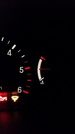

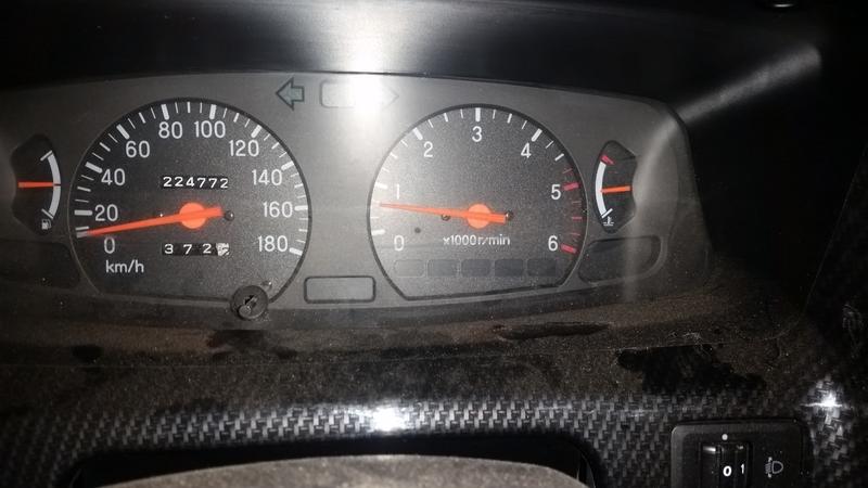

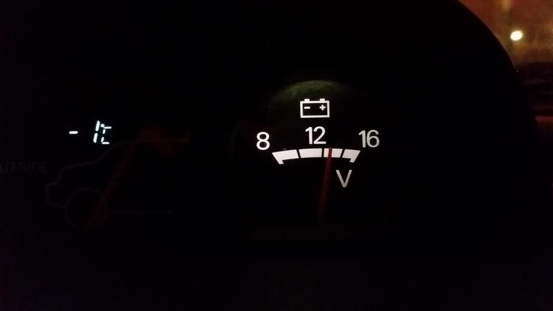

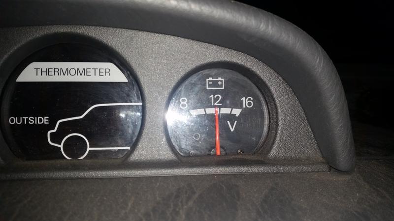

nun muss ich doch nochmal schreiben, da die Sachen die mein Auto hier treibt mir ganz und garnicht mehr schlüssig sind.
Also wenn ich den Motor starte (im kalten zustand) zeigt die Ladestromanzeige (Voltmeter) knapp 12 V an und die Ladekontrollleuchte zusammen mit der Anzeigenleuchte für den Kraftstofffilter leuchten. Die Temperaturanzeige steht nach etwa 5 km auf halb neun.
Hier auf den Fotos zu sehen:
Wenn ich nun etwas Gas gebe werden die Leuchten schwächer aber die Ladestromanzeige bleibt gleich. Auch die gesamte Armaturenbeleuchtung ist etwas dunkel, wie wenn man das Licht anschaltet und der Motor läuft nicht.
Wenn ich nun etwa zehn Kilometer fahre kommt das mir so absolut suspekte Phänomen. Und zwar wie mit einem Mausklick springt die Temperaturanzeige auf etwa 10 Uhr und die Armaturenbeleuchtung wird hell und die Ladestromanzeige geht bis 14 V hoch.
Jetzt ist alles normal bis auf die Temperaturanzeige. Die steht eben, wenn man sich eine Uhr vorstellt, bei 10 bis halb 11.
Hoffentlich kann mir einer weiterhelfen.
Leider sieht man wegen dem Blitz die Ladestromleuchte und die Anzeigenleuchte für den Kraftstofffilter nicht.

BeitragVerfasst am: 16.02.2015 21:11:20    Titel:
Moin
Das mit der Ladekontrolle und den anderen Lämpchen ist häufig ein Massekurzschlusss an der Lima,
oder auf dem Weg von dort bis zum Amaturenbrett.
Das ist bei Pajero und seinen Verwandten schon öfter beobachtet worden.
Ich würde von einfach bis kompliziert vorgehen.
Erstmal Die Pole der Batterie prüfen, alles fest und sitzen satt auf?
Dann das Massekabel von der Batterie am Rahmen checken, ggf entrosten.
Dann unters Auto, Kontakte der Lima und Masseband checken, alles gut?
Dann muß man mal hinter die Instrumententafel schauen.
Bei den Meisten ist aber schon bei der Lima Schluß und der Fehler behoben.
Ein Kurzschluß, der bei zunehmender Kupfertemperatur verschwindet würde auch dein Phänomen erklären.
Bei der Motortemperatur kommt man so nicht weiter.
Vielleicht ist es, zur Luft im System, auch noch des Elektrikproblem, die Anzeige spinnt?
Gruß Mario

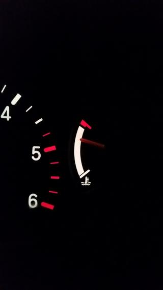

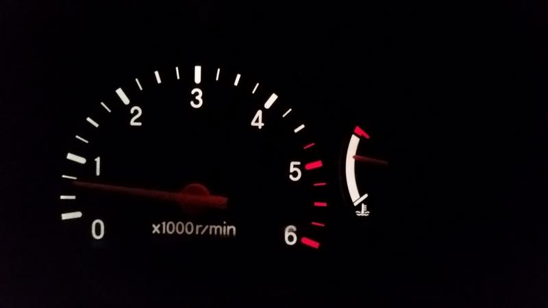

BeitragVerfasst am: 21.02.2015 19:01:16    Titel:
So hab heute die Kohlebürsten meiner Lima gewechselt. Problem war eine nicht ganz dichte Dichtung zur Ölpumpe. Dadurch kam etwas Öl in die Lima und zusammen mit dem Kohlestaub gab das nen super Kleber und der hat die Kohlen fest geklebt Hau mich, ich bin der Frühling
Nun wieder zu dem ursprünglichen Problem. Die Temperaturanzeige ist im Bereich 3000U/min normal. Komm ich dann in die Stadt und die Drehzahl ist im unteren Bereich geht sie hoch. Nun ist es so das mir aber unmittelbar nach dem ausschalten des Motors, mit Zündung an, eine andere Temperatur angezeigt wird. Hier mal zwei Fotos einmal mit laufenden Motor und einmal mit Zündung an.
Ist das so richtig oder stimmt da was nciht? Ist es wirklich zu heiß oder wird es einfach nur falsch angezeigt bei laufendem Motor?

BeitragVerfasst am: 22.02.2015 10:05:21    Titel:
Hej Bob,
an der Tachoeinheit sitzt ein Spannungsregler, welcher die Versorgung der Instrumente konstant hält. Wenn dieser dieser nicht mehr korrekt arbeitet, kommen genau die von dir beschriebenen Symptome zu Tage.
