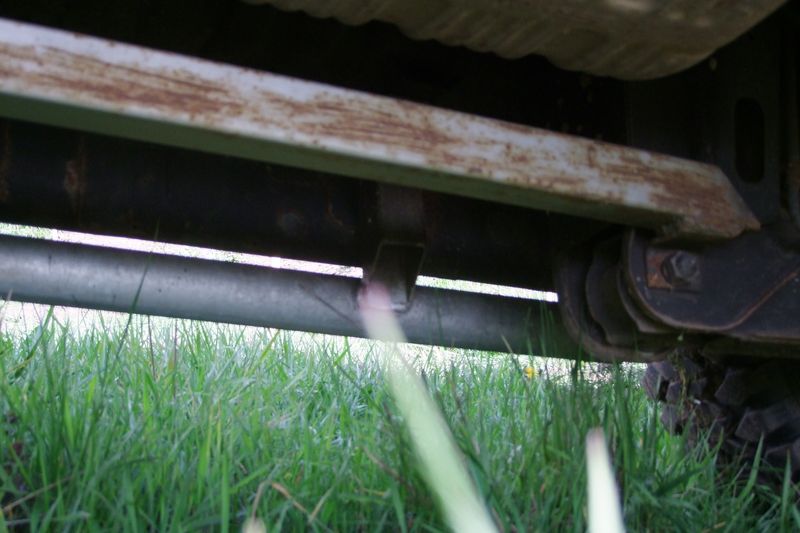

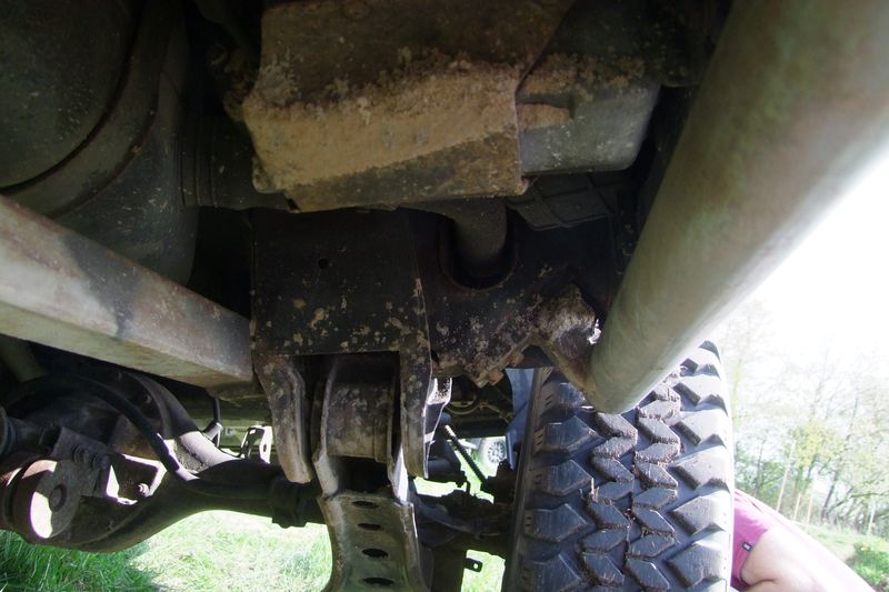

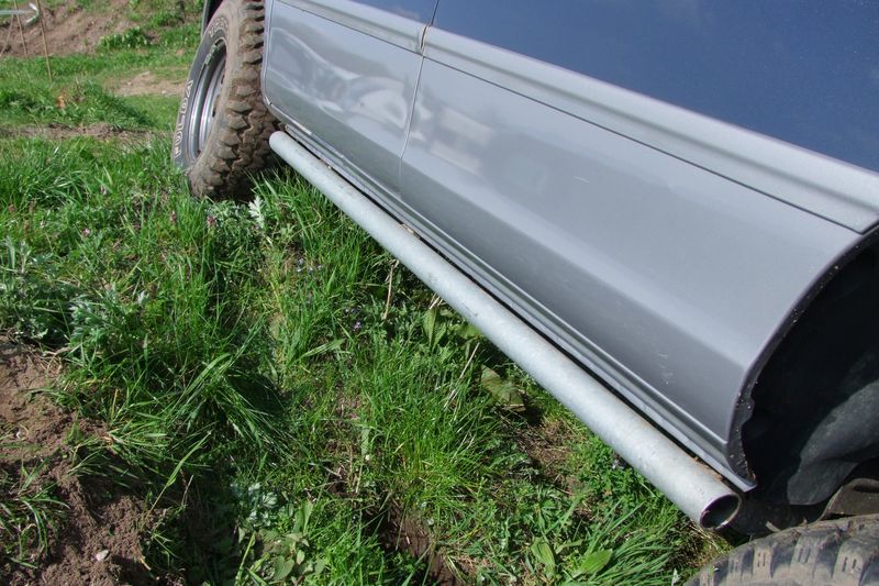

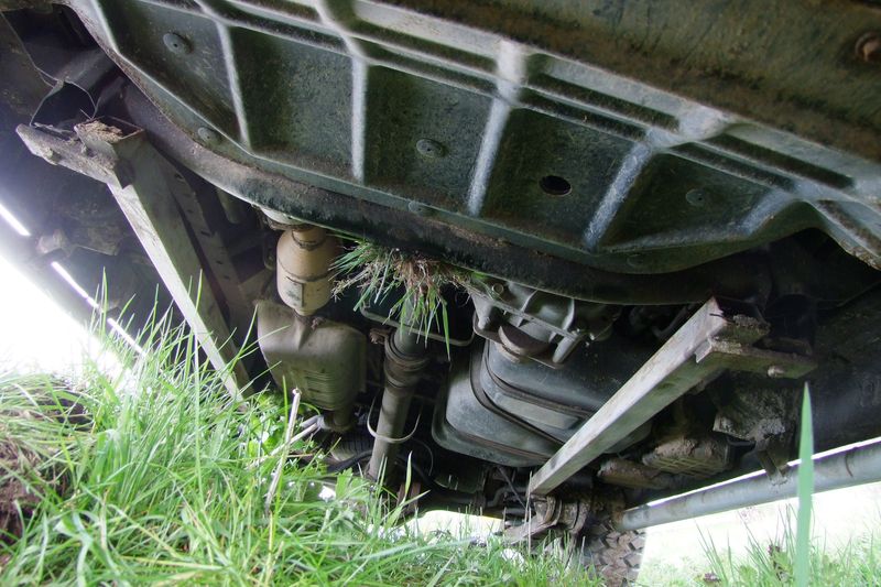

Das sehr schöne Bild von Reinhard zeigt ein halb und halb - Ding.
Ein Schwellerschutz sollte besser noch ein Stückchen nach aussen versetzt sein, damit seitlich in die Fahrspurt reinragende Felsen etc. nicht den Schweller beschädigen können (das schreibt er ja auch selbst), ein Rockslider dagegen sollte weiter innen am Fahrzeug und unterhalb dieses angebracht sein, damit es über harte Kanten rutschen kann.
Hier mal ein paar Bilder, wie sowas (an einem baugleichen Fahrzeug wie dem von Reinhard) aussehen kann:

Nicht schlecht umgesetzt!
Wenn du jetzt noch jemand findest, der das sauber nachschweisst, die Enden der Rohre verschliesst und die Rohre innen und aussen ordentlich vor Rost schützt, bist du auf dem richtigen Weg.
Der Abstand zum Schweller reicht auch bei Bodenkontakt?

Moins
Vielen Dank, aber ich schrieb nicht dass das an meinem Auto wäre. Winke Winke
Die Schweissungen sind perfekt, keine Sorge, und halten schon recht lange. Der Schwellerschutz ist aus verzinktem Rohr und rostet nicht. Die Rockslider sieht man nicht ...
Für mich ist das ein Denkanstoss, für meinen Bus werde ich auf dieser Basis eine verbesserte Version bauen, und die wahrscheinlich komplett verzinken lassen.
Ach ja, der Abstand der Schwellerschutzrohre zu den Falzen und zum Schweller reicht auch bei Bodenkontakt, das haben wir im Frühjahr getestet.
