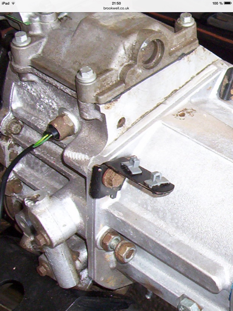

So nochmals deckel ab!
Das halteblech für die kabel war wohl im weg!
Läuft jetzt!
Trotzdem danke für euere hilfe
Jimknopf
