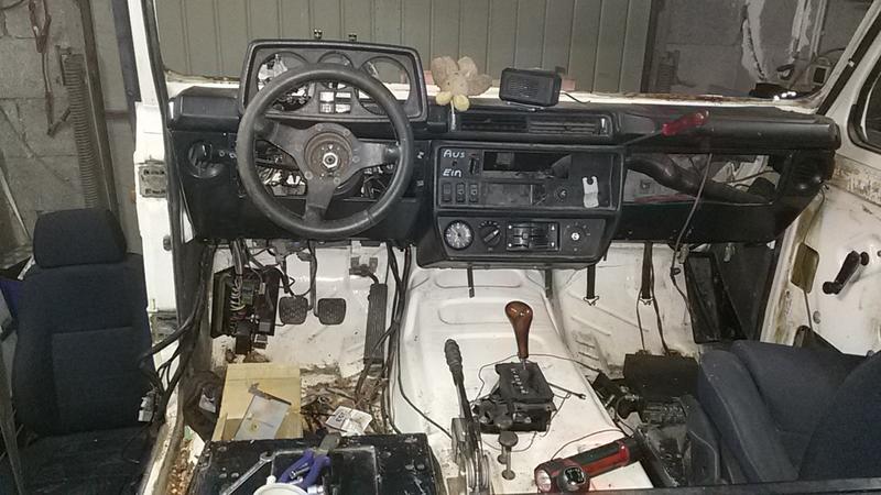

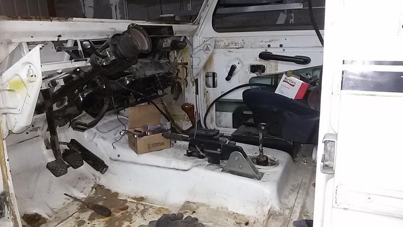

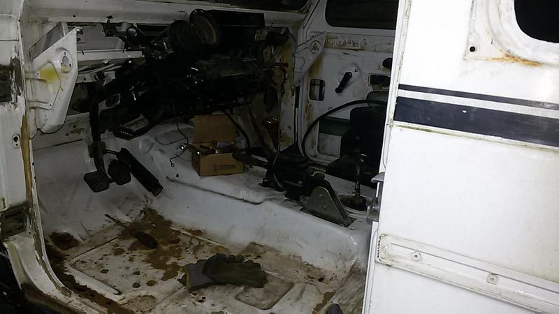

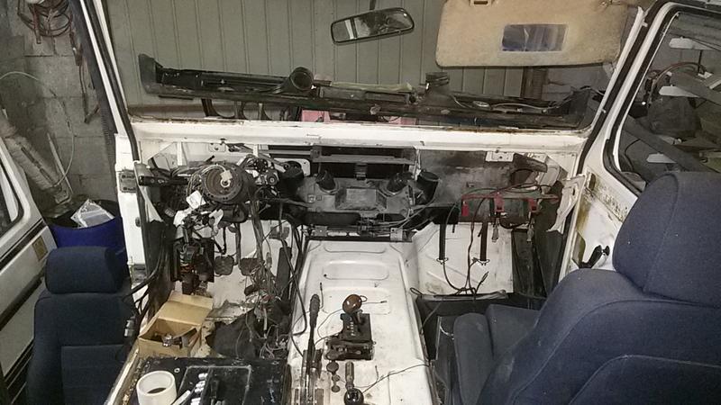

Natürlich war ich nicht untätig.
Armaturenbrett und alten kabelstrang ausgebaut und ein bisschen Eisen besorgt
Hier ein paar Bilder#
gruß sturmi

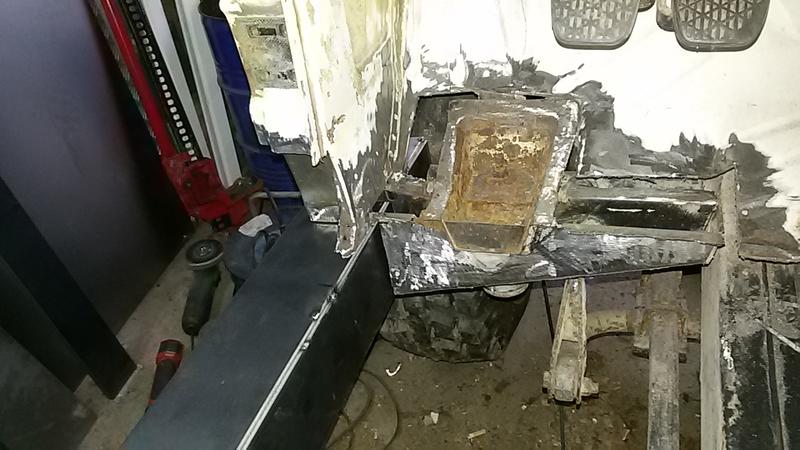

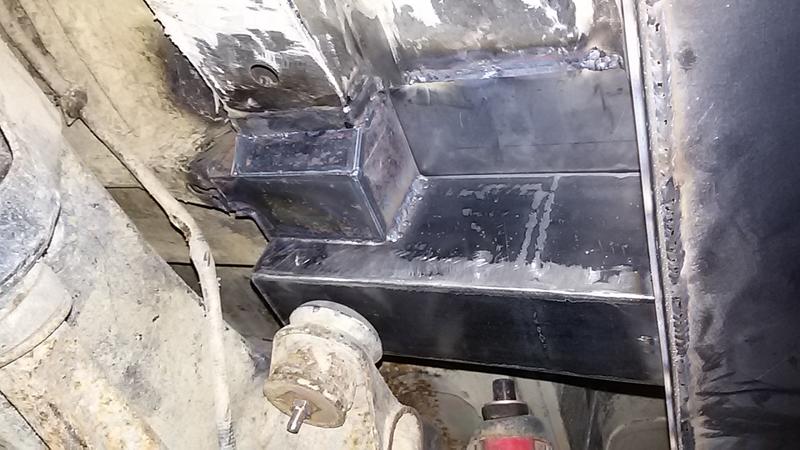

Hallo

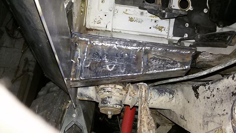

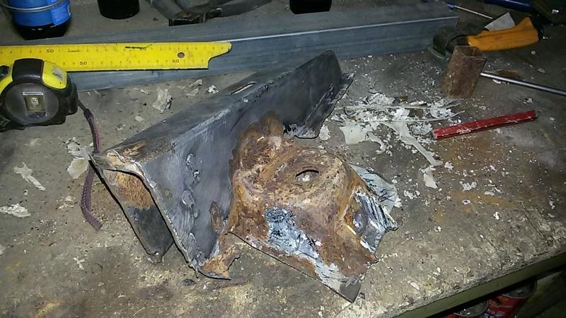

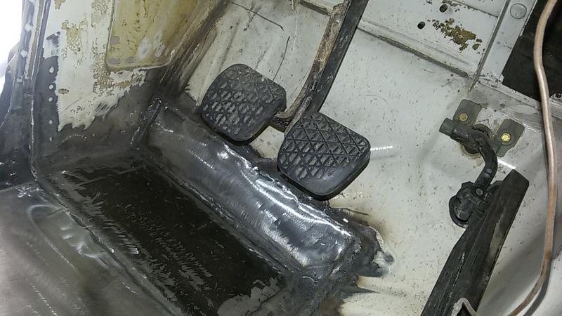

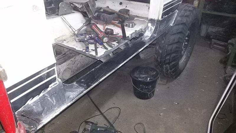

Ich war die letzten paar Tage wieder fleißig am schrauben. YES

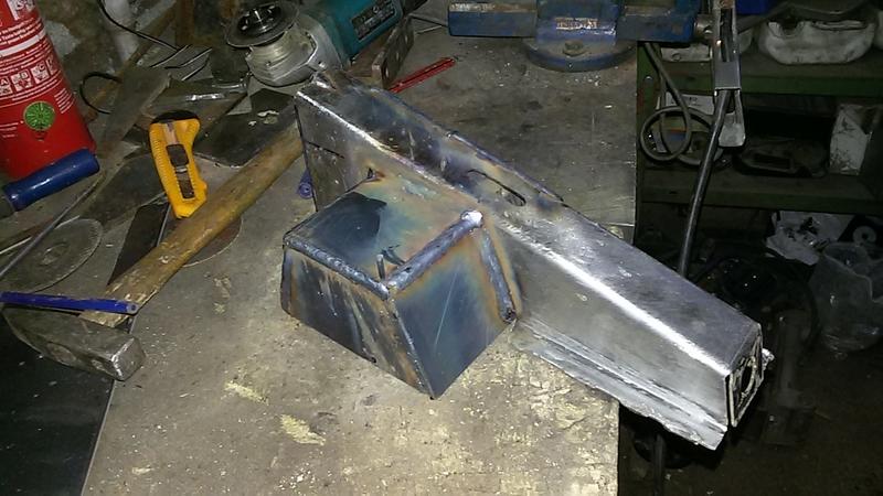

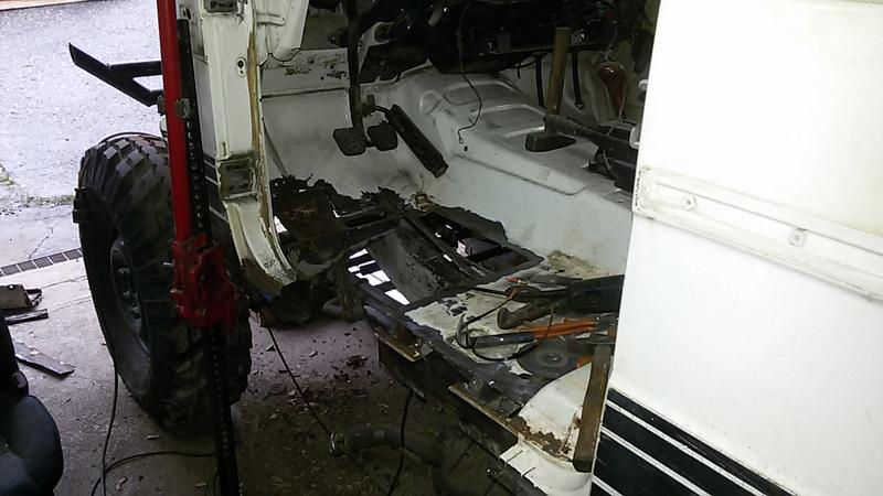

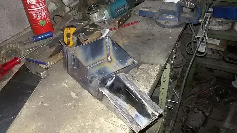

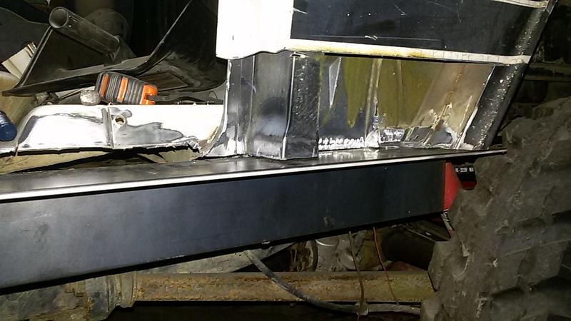

Da die Motorfrage immer noch nicht ganz geklärrt ist habe ich mit der Blecharbeit begonnen.
Als erstes den linken Einstieg rausgetrennt. Eine Sch... Arbeit. Wut Hau mich, ich bin der Frühling
Ich bin aber immer wieder Überrascht wie wenig Rost der G hat.
Das Vierkantprofil wurde durch eine stabile Eigenkonstruktion aus 5 mm Blech ersetzt.
Hier kann auch mal der High Lift angesetzt werden ohne das sich was verbiegt YES
Auch die Aufnahmepunkte von der Karrosserie zum Rahmen werden umgebaut, da sich dort der Innenkäfig abstützen soll.
Hab da schon ein paar Ideen aber dazu später mehr.
Erstmal ein paar Bilder
gruß sturmi

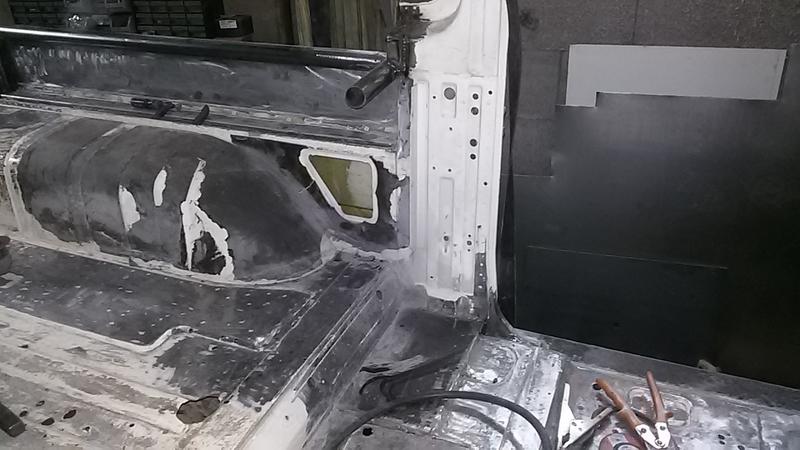

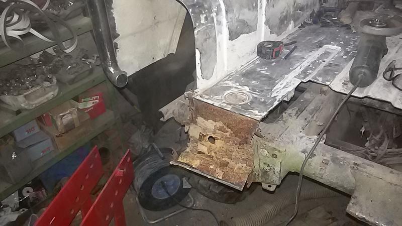

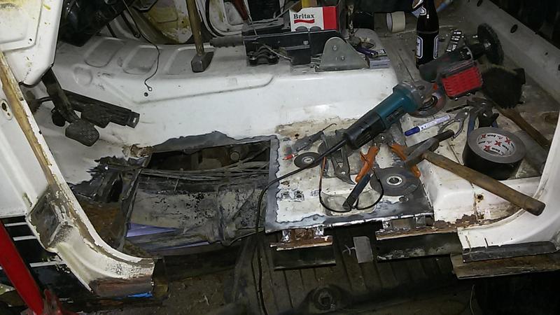

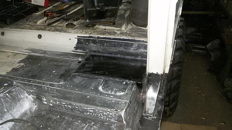

Hallo
Es geht schleppend voran.
Hatten noch viel Streß in der Arbeit. Aber bin auch nicht faul auf dem Sofa gelegen, besser gesagt nicht immer Grins

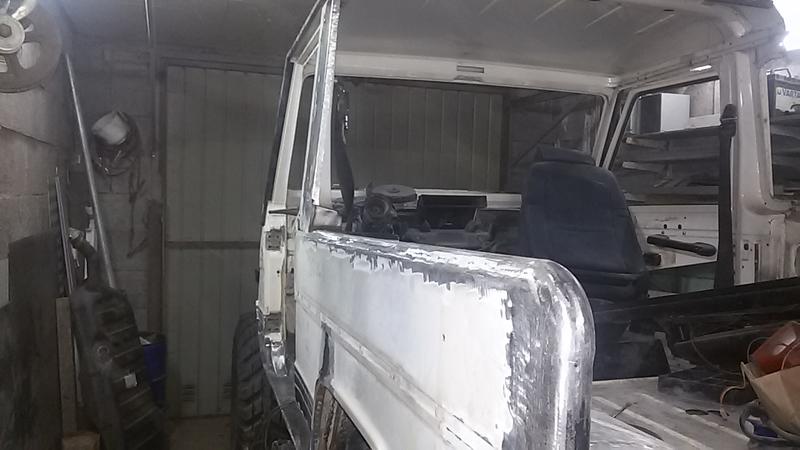

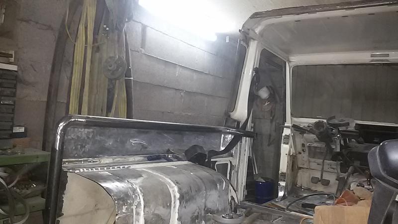

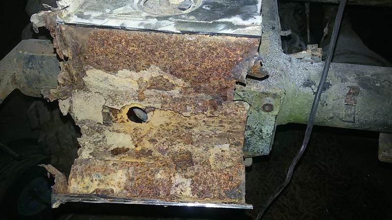

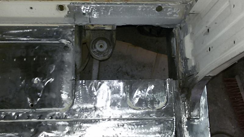

A-und B-Sälenabstützung ist fertig geschweißt und verschliffen.
Am Heck hab ich auch schon einiges gemacht.
Das mit dem " NICHT ROSTIG " nehm ich jetzt zurück Hau mich, ich bin der Frühling
Den hinteren Rahmen von der Karosserie konnte ich mit der Hand zerdrücken.
Hier mal wieder ein paar Bilder
Gruß sturmi

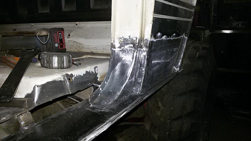

Hier sind noch ein paar Bilder
Gruß sturmi

Das Heck ist jetzt fertig. Auch die Heckwinde hat ihren Platz bekommen.
Jetzt geht es an der Beifahrerseite weiter.

hast du die Aufnahme vom Überrollbügel am Scheibenrahmen irgendwie verstärkt, bzw. für der Bügel im Auto weiter?

Aus welcher Materialstärke machst du denn deine Karosseriebleche? Das sieht so megarobust aus.
