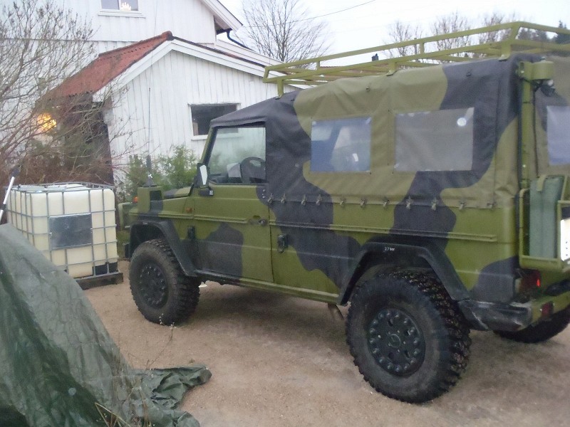

Also bei mir hat zum Eintragen von 305/70 R16 aufm GD300 das Reifenfreigabepapier von Mercedes geholfen. Da dort alle Reifengroessen drinnestehen fuer die eine Hersteller ABE vorliegt konnte der TUEVer sehen, dass von 235/85 R16 ausgehend die 305/70 R16 unter dieser % Klausel liegen, warens 5% beim Reifen ?

Schau bei Mayerosch in die uebersicht, Reifenabmessung, dann auf den Reifen und dort steht was fuer Felgen die raufduerfen. Und Mayerosch gibt fuer den BFG MT an 6,5-8. gibt genug (auch ich) die den auf 6x16 fahren...
Was das Papier von Mercedes angeht musste ich es dem TUEV in Muenchen zeigen um nachzuweissen, dass der TUEVer anstatt der eingetragenen 205 R16 als Referenzreifen (der waere zu klein gewesen) den 235/85 R16 nehmen darf. Da diese Groesse offiziell von Mercedes zugelassen ist war das dann okay. Der TUEV-Mann wollte das Papier halt sehen um sich da abzusichern. Du kannst ja vorher mit dem TUEV reden, ihm das zeigen und erklaeren und nachfragen ob er Dir die 255/85 R16 mit den zur Verfuegung stehenden Informationen eintraegt oder er zusaetzliche Papiere braucht. So hab ich das jedenfalls gemacht und hat ja dann auch geklappt.
Ich glaube mein GD300 ist einer der wenigen Gs, vielleicht sogar der Einzige, auf denen 305/70 R16 auf 7x16 ET+40 eingetragen sind Grins

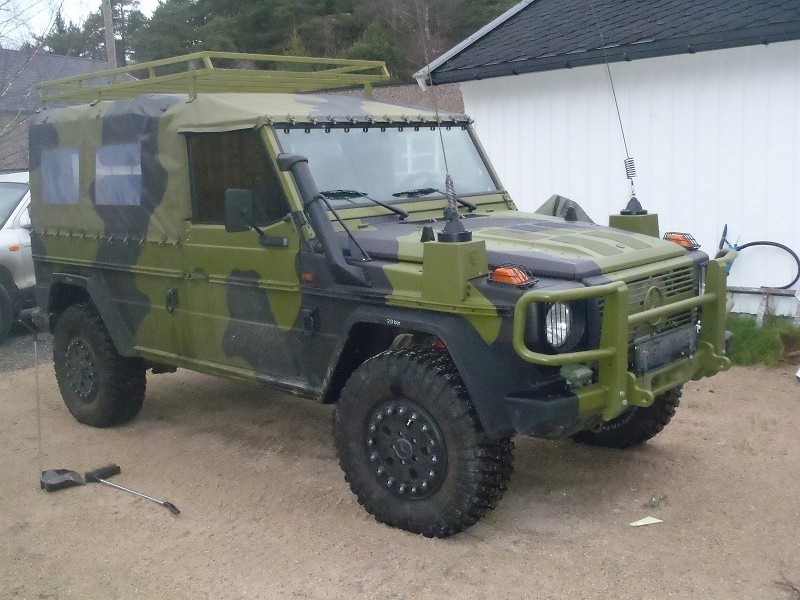

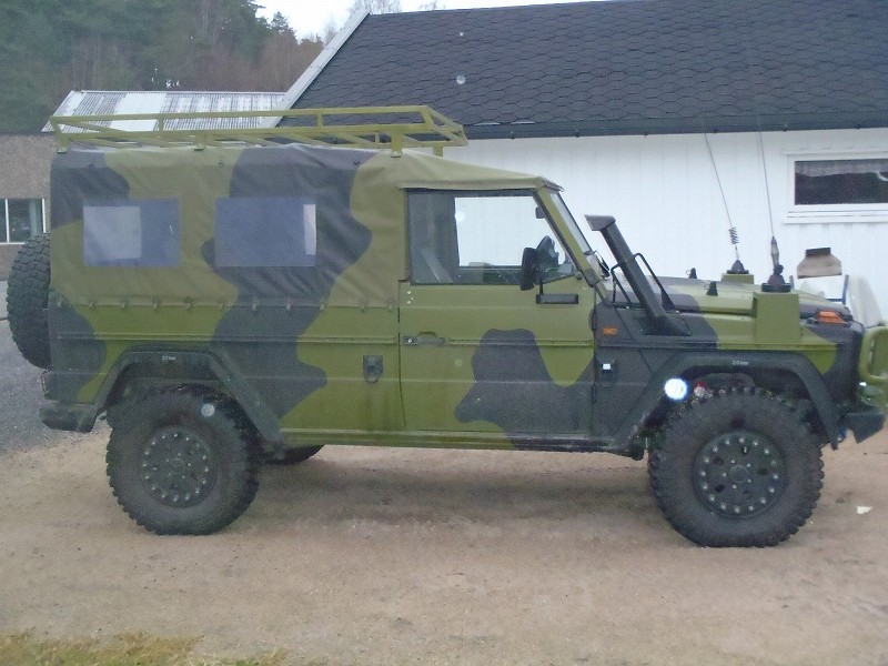

ich kann den Kotfluegel vom 463 an den 460 schrauben...
Der Radkasten hinten duerfte wohl ebenso identisch sein, ich hoffe ich muss mich da nicht erst durchs EPC wuehlen
Reden wir nicht drumrum, es gibt genug 463 die 35er fahren, die 33er fahren, die 285/75 R16 fahren, die 255/85 R16 fahren. Warum also drueber diskutieren was fuer Unterschiede 460-463 sind wenn es doch nachweislich geht...
GD270CDi denke ich. Rahmenrohr hinter dem Vorderrad sieht danach aus, ebenso de rganze Rest. Bilder des Innenraumes habe ich nicht aber Autoomatik, neues Armaturenbrett, Antriebsstrang 463 usw usf...

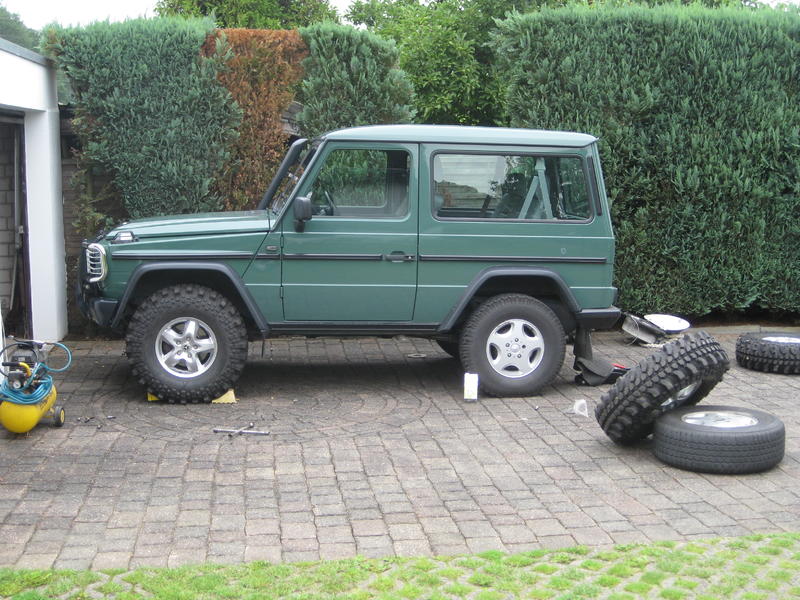

Alltags fahre ich 265/70/16
im Gelände 35/10,5/16
Vorne Federn rot hinten weis[/img]

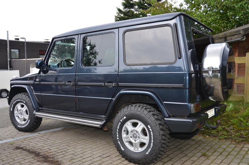

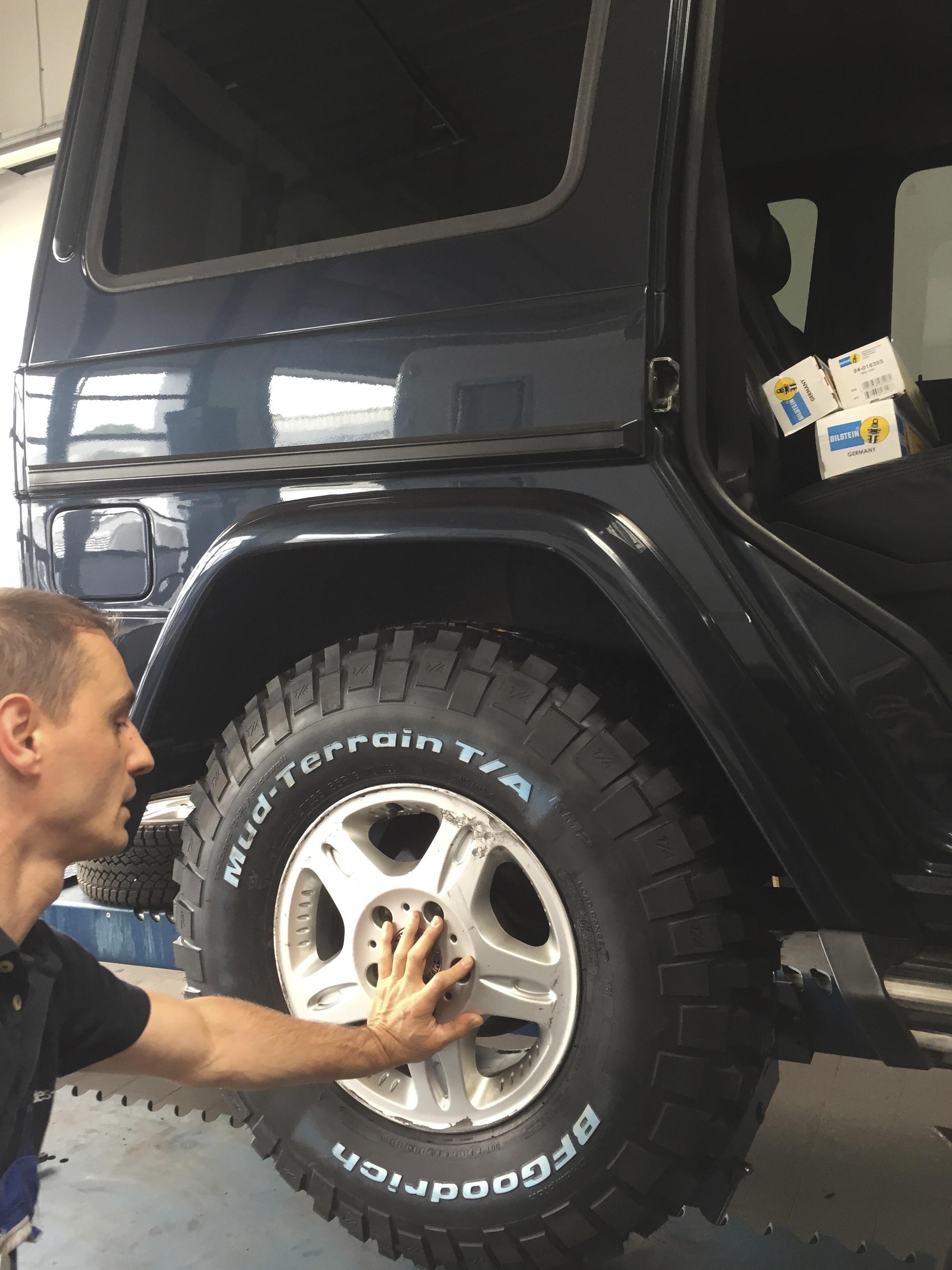

Habe mir vor kurzem eine G500 von 1999 gekauft und habe auf Anregung 255/85 R16 drauf machen lassen bzw. lasse sie gerade drauf machen. Hier mal ein Bild vorab.
Laut Auskunft kein Problem, selbst wenn leider erst jetzt die Info kam, dass ich es eigentlich eintragen lassen müsste, es wohl aber kein Problem wäre….

BeitragVerfasst am: 07.09.2015 09:43:48    Titel:
Das ist so ohne Fahrwerk sehr riskant .
Auf der Straße dürfte das außer im Radkasten und einigen anderen Stellen schaben beim lenken.
Aber im Gelände dürfte es zu grösseren Schäden kommen da du keinen Platz für diese Reifengröße hast.
Das Räumt einiges aus !
Sind die so eingetragen worden ?
MFG Hans

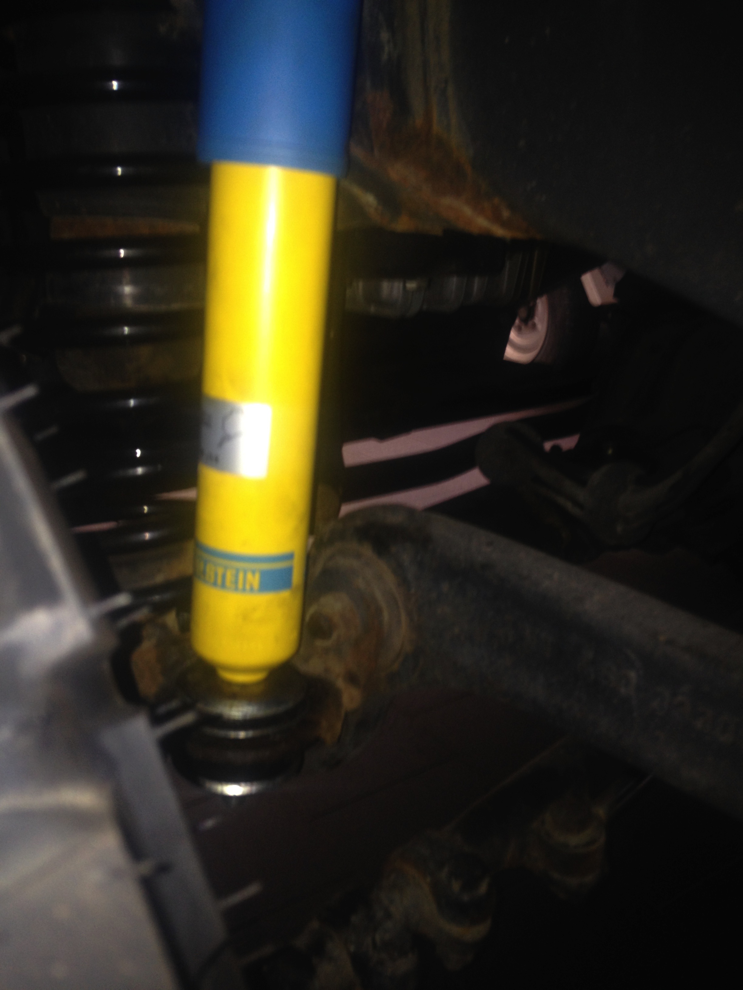

Sorry, habe ich ganz vergessen….. Sind noch neue Federn und Bilstein B6 Stoßdämpfer eingebaut worden.

Michl
Wohnort: Österreich
...und hat diesen Thread vor 4182 Tagen gestartet!
1. Jeep Cherokee 4.0, Mercedes W463 300GD Turbo
BeitragVerfasst am: 10.09.2015 18:18:46    Titel:
Hi
Was auch zu bedenken ist zumindest in Österreich das der Tüv unter Umständen auch eine Änderung der Achsübersetzung verlangen kann wenn die Reifen zu hoch werden...bin mir nimmer sicher wieviel% Abweichung toleriert werden so 4% glaub ich..
Lg M

BeitragVerfasst am: 11.09.2015 16:36:28    Titel:
Stoni 7 hat folgendes geschrieben:
Mensch, wieso kann ich die Bilder nicht direkt einfügen ?
Das heißt du hast ihn höher gelegt ?
Mit Gutachten oder was ist dabei.
Denk an die Veränderung des Lenkeinschlagen und Tacho Anpassung .
Gruss Hans

BeitragVerfasst am: 12.09.2015 17:54:34    Titel:
Hans K hat folgendes geschrieben:
Gruss Hans
Jo, ist gute 4-5 cm höher und das Gutachten ist auch dabei

Frage zu den Federn,
Hersteller? und wie ist jetzt das Fahrverhalten!
Deutlich härter, oder so ähnlich wie serie.
Frage, weil ich auch einen G500 von Bj.98 habe und die verbauten Zubehörfedern vom Vorgänger mir eigentlich zu hart sind.

Federn von Eibach, Stoßdämper Bilstein B6
Fahre jetzt erst seit Donnerstag damit, finde es aber nicht unbedingt härter.
