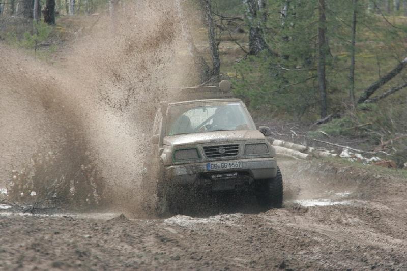

Vitara 2.0 16v
Auf der MT Rally Polen
Fahren 2015 zum 4 mal dort mit.
Gute Rally für einen Vitara nicht zu schnell anspruchvolles Gelände.
samu^413
Wohnort: Schönerlinde
...und hat diesen Thread vor 4105 Tagen gestartet!
1. Navara D40, 2x Y60, Y61
BeitragVerfasst am: 17.11.2014 21:40:43    Titel:
gerdd hat folgendes geschrieben:
Vitara 2.0 16v
YES was habt ihr den so an eurem umgabaut
marco4x4
Dipl. Pfuscher
1. HJ61
BeitragVerfasst am: 17.11.2014 22:25:50    Titel:
Seit ihr das Team Glanz und Glanz?
gerdd
BeitragVerfasst am: 17.11.2014 22:31:24    Titel:
Bodylift plus 5 cm
Fahrwerk plus 5 cm Trailmsterfahrwerk ( ist Schrott )
Schnorchel
Kürzere Übersetzung in den Diferentialen
Größere Reifen grobes Profiel (Recipe)
Unterfahrschutz
Xenon Rally von Hella und LED Balken für Nachtetappe
Navigation: Tripmaster vom Motorrad ,GPS Garmin 60er
FK Schalensitze
Schrot H Gurte
Überrollkäfig
Aktuell sind wir auf der Suche nach einem besseren Fahrwerk
Und das verteilergetriebe müssen wir überarbeiten ist uns schon 2 mal kaput gegangen.
Dieses Jahr auf der Mt Rally sind wir am Letzten Tag auf dem 2 Platz aus geschieden weil der Keilrimen gerissen war weil eine Umlenkrolle gefressen hatte.

Automatik Differentialsperre Hinten
Ich halte den Vitara für ein total unterschätztes Auto
Er ist sehr leicht ,dort wo ein G stecken bleibt fährt er einfach drüber.
Wir sind immer wieder erstaunt wo der überall durch geht.
Wenn man nicht zu schnell fährt hält der auch.
Gegen einen Rennboliden hat man natürlich keine Cance ,das ist dann aber auch eine andere Preisklasse.
