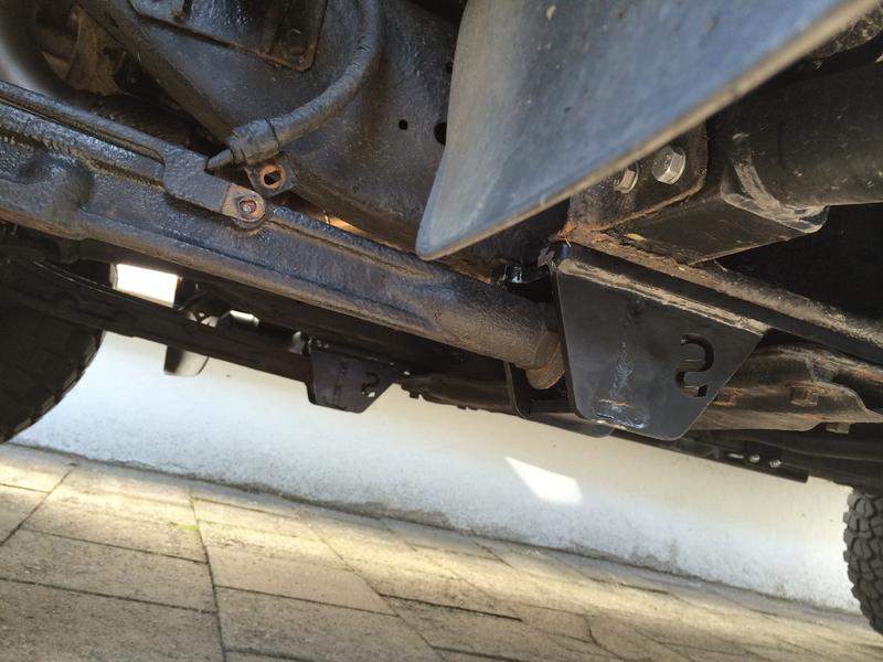

BeitragVerfasst am: 21.11.2014 22:22:02    Titel:
Genau da sind die Dropboxes verschraubt, somit kommt die Traverse ca. 10mm tiefer.
Ich stelle morgen mal ein Bild davon ein, worauf die Dropboxes zu sehen sind.

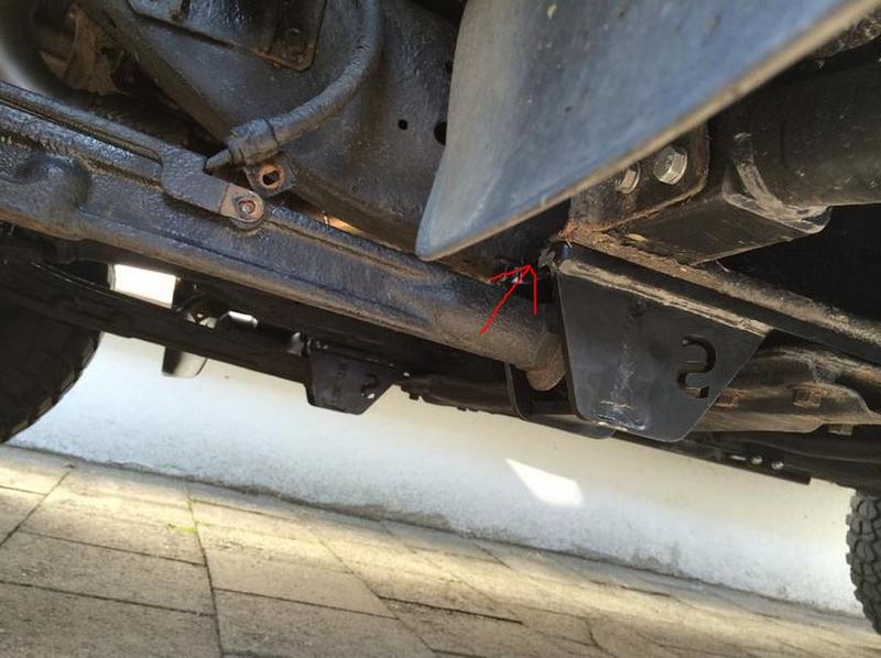

BeitragVerfasst am: 22.11.2014 10:02:49    Titel:
himan0 hat folgendes geschrieben:
Dropboxes am Rahmen für die vorderen Unterlenker haben nix mit Getriebe Absenkung zu tun.
Die wird an dem Querträger des Getriebes vollzogen.
Hier siehst du, dass die Traverse wegen der Dropboxes abgesenkt ist.
