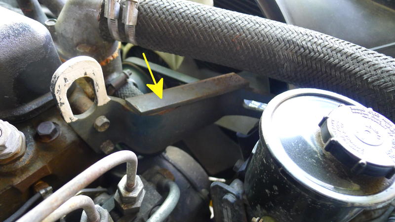

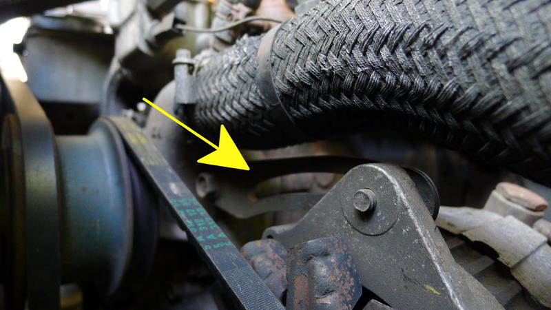

BeitragVerfasst am: 22.04.2017 12:22:56    Titel:
Guck mal den Video
an, hier siehst Du im Standbild die Wapuwelle mit den beiden Riemen.
Ab Mitte (Sek 9) etwa siehst Du den Lima Riemen nach rechts unten zur Lima gehen und den Servoriemen nach links oben zur Servopumpe. Limariemen liegt auf auf der Kurbelwellenscheibe, die 3 Rillen hat, auf Rille 1 (vom Motor her gezählt), Rille 2 ist frei (für Klimakompressor, falls vorhanden!) und Rille 3 für den Servoriemen.
Wenn Du willst, mache ich Dir gerne detailliertere Bilder. Ansonsten hat ja der Patrolier schon alles wesentliche gesagt.
Oder mach Du doch paar Fotos und lad sie hier hoch, dann kann man vielleicht konkreter werden.
Edit: Kann natürlich auch sein, dass bei Dir die Befestigungsbleche mit der Langnut fehlen, dann könnte man sich schon fragen, wie da gespannt werden soll:

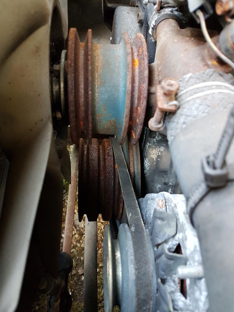

Markes
Mit dabei seit Ende 2013
Wohnort: Bad Honnef
1. Mazda BT 50 2.5TD (2007)
2. Suzuki Samurai Cabrio (1992)
3. Nissan Patrol K160 3.3D (1985)
BeitragVerfasst am: 22.04.2017 23:24:57    Titel:
Hallo zusammen,
okey danke! Ich verstehe es aber noch nicht ganz... oder ich habe die falschen Riemen Hau mich, ich bin der Frühling Hau mich, ich bin der Frühling
In dem Video hängt die Lima auf der Wasserpumpe und nicht auf der Kurbelwelle?!
Dann muss ich das an meinem nochmal ändern. Da ist derzeit so: Die
Kurbelwelle - Lima
Kurbelwelle - Servopumpe - Wasserpumpe
Gibt es einen Grund warum man den Riemen von der Lima auch auf die Wasserpumpe hängt - ich kann mir nur vorstellen, dass wenn der Riemen zur Wapu reißt auch die Lima nicht mehr läuft und dann die Warnlampe angeht?
Anbei mal ein Bild vor dem Einbau vom Riemen für
Laut euren Aussagen ist das so ja wohl korrekt (und in dem Video falsch) oder die Lima hängt auch noch mit der der Wapu (und ich habe falsche Riemen im Auto).
Danke und Grüße
Markes

BeitragVerfasst am: 23.04.2017 00:31:51    Titel:
Markes hat folgendes geschrieben:
Hallo zusammen,
Riemenmaße hatte ich Dir schon genannt, haste die oder andere?
Bei mir (Video ist von meinem Motor) hängt
Kurbelwelle - Lima - Wasserpumpe
jeweils an einem Riemen. Der erste ist 985 mm lang, der zweite 1275mm.
Weil man sie sonst nicht vernünftig spannen kann. Und weil der Riemen die Wasserpumpe antreibt. Würde ich sagen.
Markes
Wohnort: Bad Honnef
BeitragVerfasst am: 23.04.2017 01:20:32    Titel:
Hi,
ich habe nur den von der Servo / Wapu (avx 13x1275 servo) neu gekauft. Der hat gefehlt.
Aber wenn ich die Karre richte werde ich das auch noch ändern. Aber so kann man das Auto erstmal bewegen....
Danke mal wieder ans Forum! Wenn man keine Ahnung hat, hilft das sehr YES Knuddel
Keilriemen sind:
Avx 13x985 lima
avx 13x1275 servo
Grüße
Markes
p.s. danke damit ist das Thema Keilriemen Nissan Patrol K160 SD33 3.3D 3.3SD ausgiebig behandelt und lässt keine Fragen mehr offen.... Der Text ist für die Suche ;)
