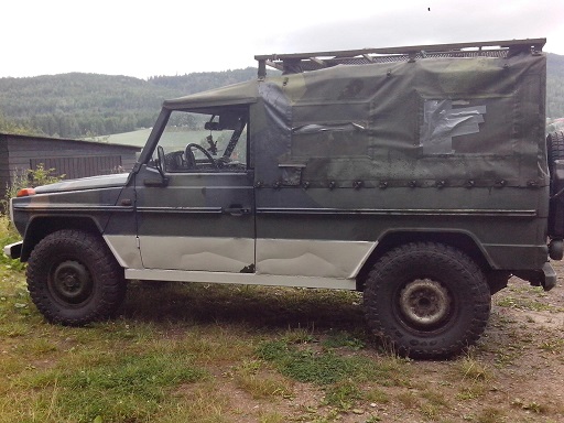

So sieht das uebrigens mit 255/85 R16 auf 6x16 mit Zivilfahrwerk aus. Schleift nirgends

Gaengige groesse aufm G460: 235/85 R16 / 265 /75 R16. bisschen platz unterm Diff: 255/85 R16 verkraftet sowohl GD300 als auch GD240 noch. 285/75 r16 braucht dann mehr Leistung oder wie ichs im GD300 gemacht habe, das kurze Transportergetriebe, man quaelt sonst die Kupplung bisschen zu sehr meiner Ansicht nach. Ich denke mit BFG MT/Toyo Open Country MT in 255/85 R16 macht man nix verkehrt. Reifenflickzeug gehoert ins Gepaeck, die Stahlfelgen halten im Normalfall genug aus. Leider gibs keine AT in der Groesse. Wenn man wirklich unsicher ist, packt man halt 1 Reifen noch aufs Dach, entweder mit oder ohne Felge (hinten dranne haengt beim G ja eh nen Ersatzrad) . die Toyos sind bei meinem NICHT gewuchtet und funktioniert trotzdem! Hat mich ueberrascht aber dies zumindest dann positiv.
Ich denke, auf allen alten GW welche sich so als Reisefahrzeug eignen und es ohne grosse Umbauaktionen am Fahrwerk machbar ist, sind 255/85 R16 nach wie vor eine Ueberlegung wert. Und wie Du selber so schoen sagtest: Da wo man normalerweise langfaehrt braucht man eigentlich nciht einmal AT, damit duerften die MT dann lange genug halten ;)
