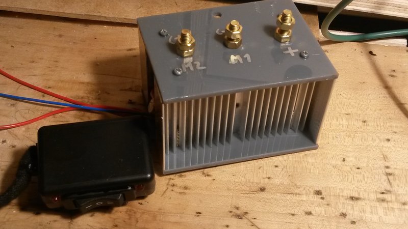

BeitragVerfasst am: 13.02.2015 00:13:04    Titel:
Abend,
der Horntools Kabelschalter ist irgendwie zu riesig um den an einen Quad-Lenker zu pappen.
Da ich ja "Overkill" vermeiden wollte, ists ein kleiner Schalter geworden, mit paar FETs dahinter. Dafür läuft die Winde jetzt sanft an...
Grüße
robert
