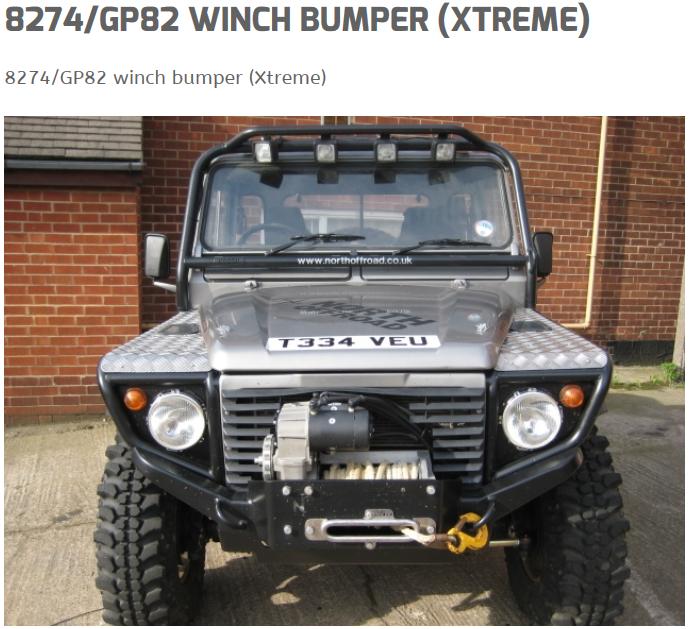

Das HeckWindenTeil von NortOffroad habe ich vorsorglich für alle Fälle schon mal geordert YES

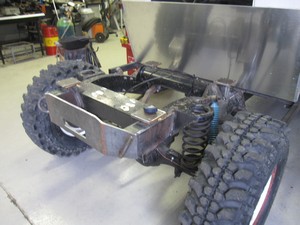

war heute beim Tüv, Rahmen hinten abschneiden geht klar (bei der roten Linie auf dem Bild, die quer Traverse muss da bleiben.. ) Windenplatte hinten ran, geht auch klar, muss nur noch geklärt werden ob ich schweißen darf oder schrauben muss.

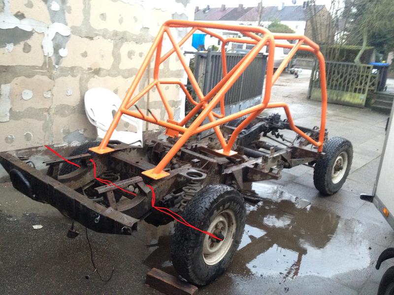

Käfig innen geht sowieso klar.
Kotflügel vorne aus Rohren geht auch klar, darf auch so frei sein, wie eines der ersten Bilder es zeigt (Grundlage ist die Richtlinie .... (komme ich gerade nicht drauf, irgendeine internationale Richtlinie.... kann ich nochmal nachgucken) auf jeden Fall muss der Reifen in der Breite voll abgedeckt sein, dafür passt´s vorne dann

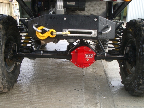

die Winde vorne kann ruhig etwas größer sein (2Motoren??) hinten habe ich nicht so viel Platz, da sie zwischen die original quer Traverse und die neue Heckplatte kommt.
