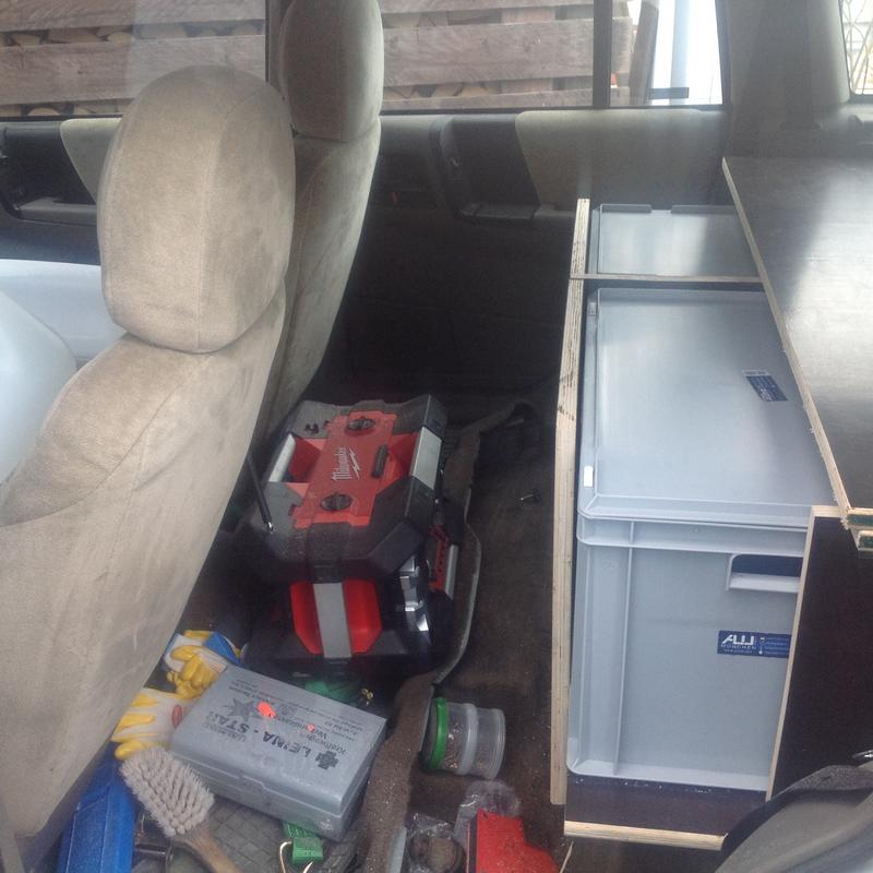

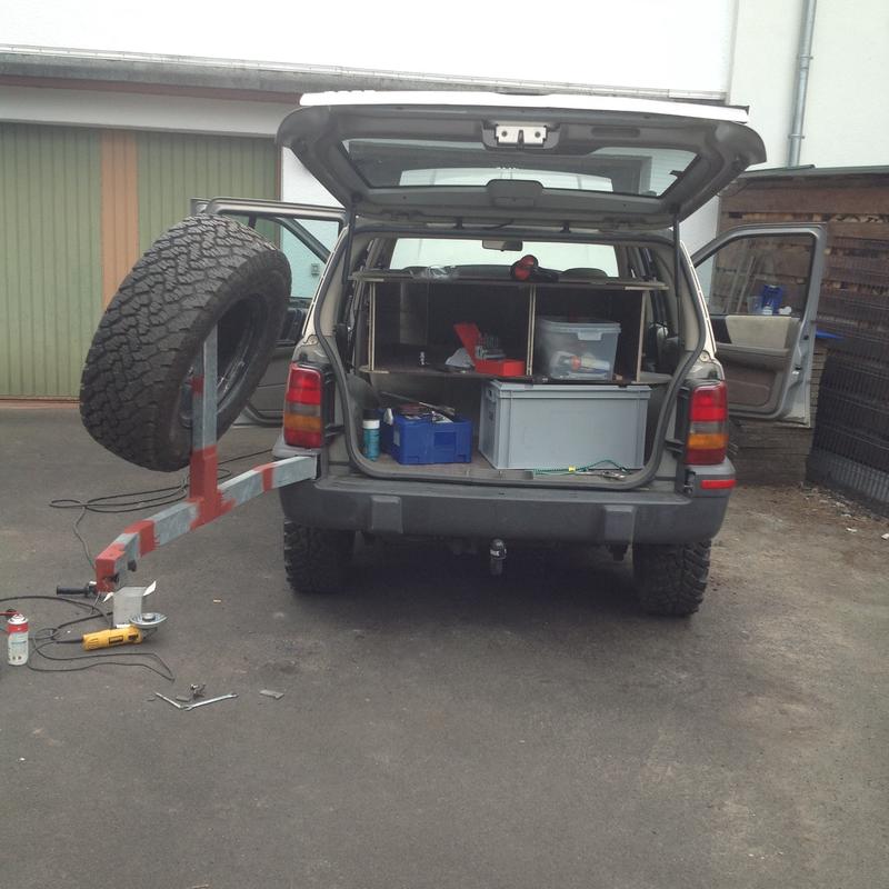

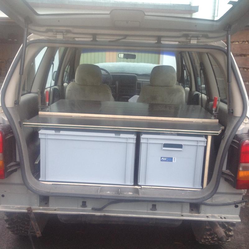

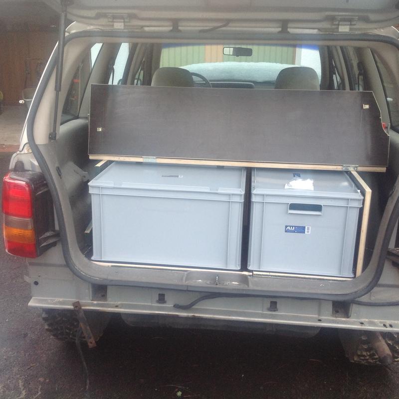

Neuster stand: hab die Höhe der deckplatte nochmal gekürzt, habe die Boxen in 60x40 x34(mit Deckel) gekauft und dadurch noch etwas kopffreiheit (jetzt ca. 60cm) gefunden... Die oberste Platte (1,25x0,65) wird als bettverlängerung und als Tisch benutzt.Machte beim fahren auch keine großen Gebräuche... Aber der Praxistest folgt, wenn das Reserverad hinten sitzt...

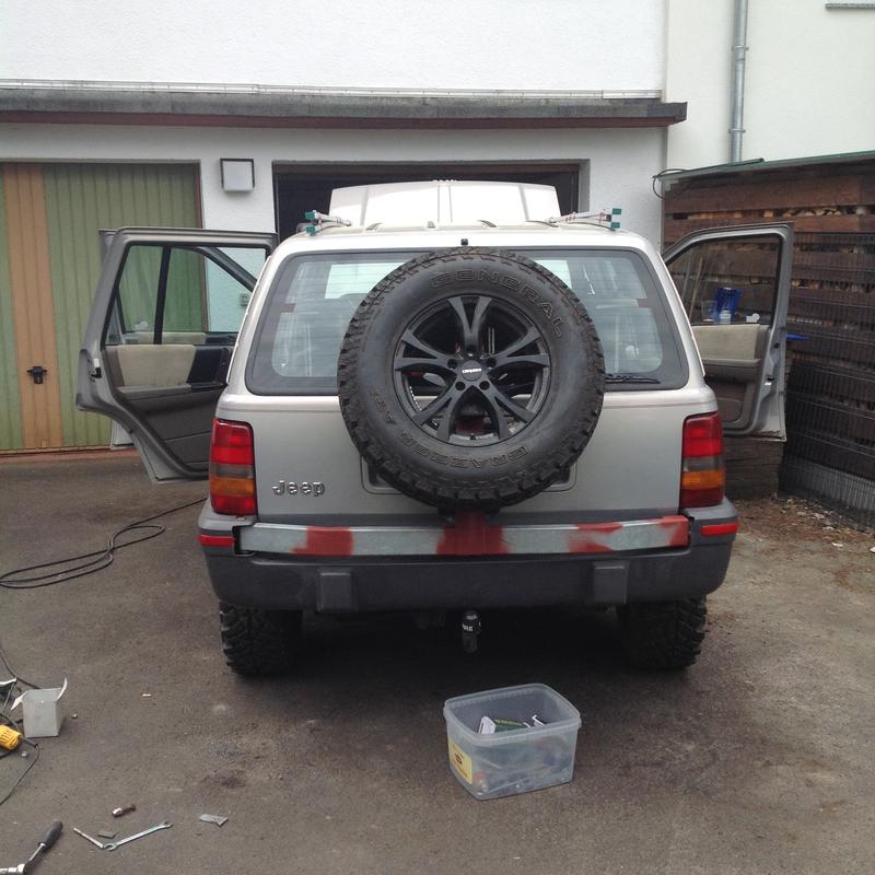

So... Lange geschwiegen... Aber auch einiges passiert...
Habe die liegeflächenkonstruktion durch 15mm siebdruckplatten ersetzt, das dürfte immer noch stabil genug sein für meine Anforderungen.
Das Reserverad ist nun endgültig hinten dran gewandert. Mal sehen wie es sich bewehrt...

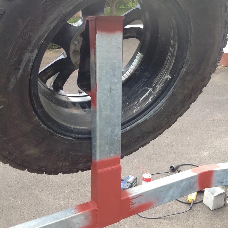

BeitragVerfasst am: 27.05.2015 16:10:55    Titel:

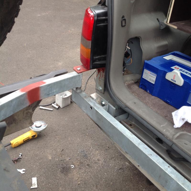

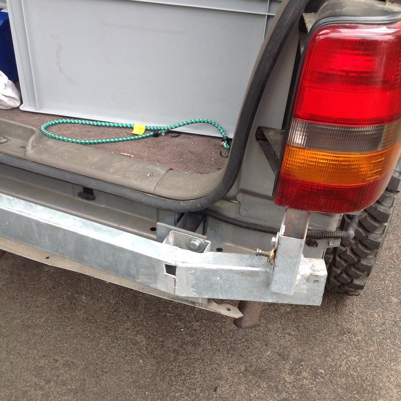

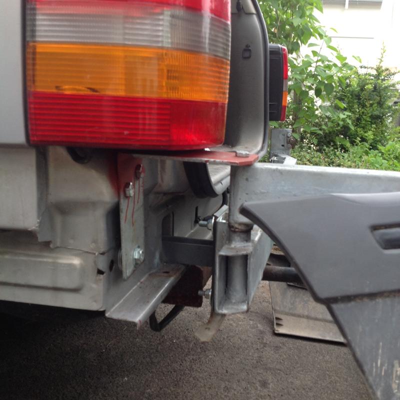

Verwendet wurden 40/80 3mm Vierkant stahlrohr! Als Platten dienten 10und 8cm Breite , 5mm dicke Flacheisen.
Als grundträger (in den Rahmen) kamen 50er u-stahl 5mm stark zum Einsatz und ein reserveradträger von nem terrano 1 wurde zerlegt...
Die anschlaggummis außen an der heckklappe sind die original jeepteile aus dem Kofferraum...

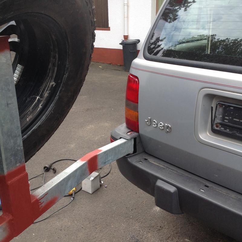

Mal sehen , ob es hält wie es soll... Nummernschild soll auf die quertraverse unter dem Reserverad( Nachteil: flexkabel/Sollbruchstellen) oder an die heckschürze (Nachteil: ständig kommt man dran,bei be und entladen)

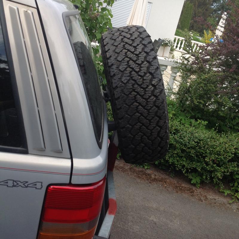

Das Rad kam übrigens nur soweit hoch , weil ich, wenn ich es tiefer setzen würde , es nicht mehr so schön an, bzw. wie die heckklappe neigen könnte und der Hebel noch größer würde, da das Rad oben noch min 20cm weiter raus kommen würde. So ist die Rücksicht zwar eingeschränkt, (hab ja 2 Spiegel) aber genügend Platz zur AHK... Hatte ich erwähnt , dass es mir sehr gut gefällt, sieht aus wie ein richtiger geländewagen, nicht mehr wie Muttis einkaufskombi.grins

Schöne Lösung mit dem Ersatzrad, sieht gut aus!
Außerdem hast Du immer noch mehr Rücksicht als z.B. beim Evoque rotfl
