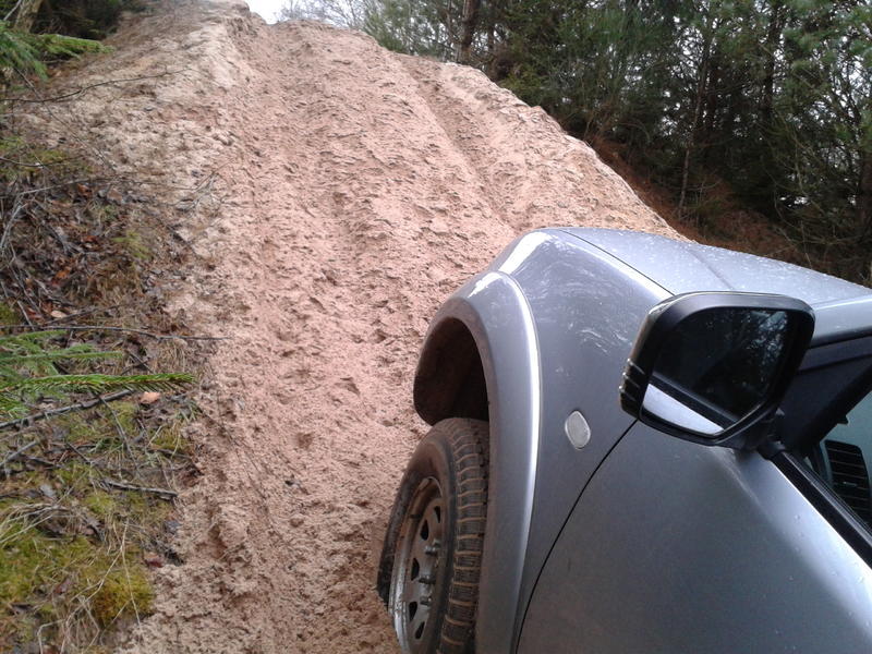

BeitragVerfasst am: 15.03.2015 16:40:17    Titel:
Zwischenstand:
Fahrwerk plus 50mm.
Für Winterreifen nicht schlecht.

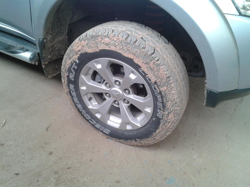

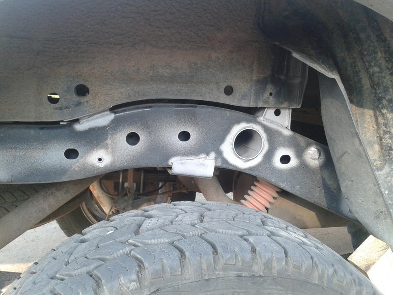

BeitragVerfasst am: 29.08.2015 12:55:56    Titel:
Unsicher Bischen Rost, aber nach 4Jahren ja normal. Darf das Sandstrahlgerät ran.
Die Bereifung in Notradgrösse (245/65 R17) fährt sich nicht schlecht aber bei Nässe auf Asphalt wird es schlüpfrig. Aber da bin ich ja zum Glück selten Grins Hersteller und Profil stehen auf dem Gummi drauf. Würde das doch glatt vergessen. Hau mich, ich bin der Frühling
Das Traimaster Fahrwerk funktioniert unauffällig. Ob im Gelände oder auf der Strasse. Mit 3,5 to am Haken wird es halt spannend. Durch den langen Hebel bis zur Achse (Longbed) kann der Anhänger ordentlich am Heck rühren.

BeitragVerfasst am: 30.08.2015 11:49:02    Titel:
Hast den Rahmen innen versiegelt?
Wundert mich das der Rahmen nahc 4 Jahren schon Rost hat mein V20 hatte mit 20 noch fast keinen Rost am Rahmen - bis ich ihn dann im Winter gefahren bin Obskur Wut

BeitragVerfasst am: 30.08.2015 12:57:25    Titel:
Wundert mich überhaupt nicht!
Die Dinger kommen komplett nackt in den Handel, nur dünn grundiert. Sprich nach 6 Jahren in Gegenden mit richtigem Winter sind die Rahmen so porös, dass bald Ende im Gelände ist.
Daher: Den Rahmen innen fetten, was geht!

@Bart Rost weg und mit Rostschutz und Farbe behandelt. Rahmen ausgespült und mit Wachs von innen beschichtet. Aussen mit Sprühfett aus der Dose die Kanten nochmal bedacht.
Mehr kann ich nicht tun. Neuer Rost muss sich im Gelände abschleifen.................... Hau mich, ich bin der Frühling
