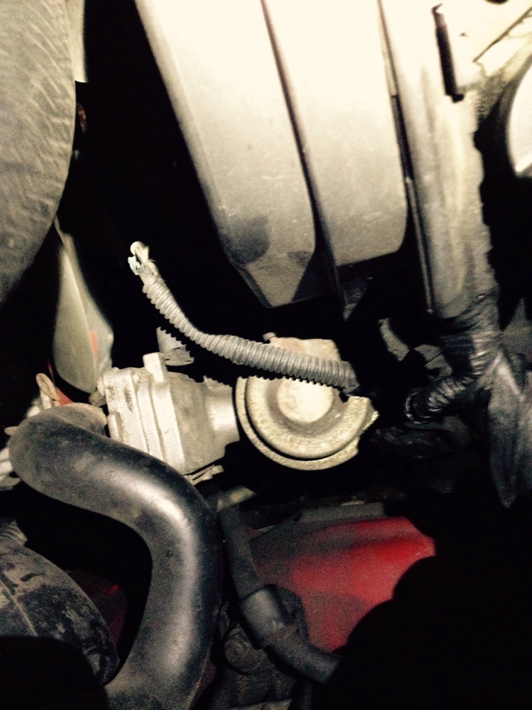

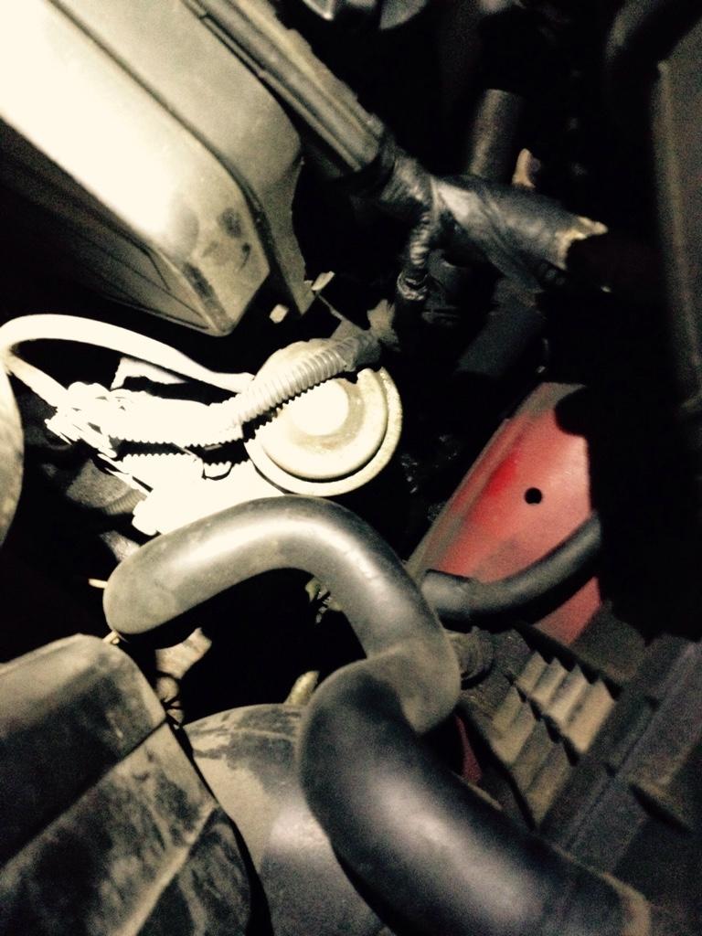

Hallo, sporadisch, vor allem bei sehr moderater Fahrweise kommt die MKL mit FC 32: "Fehler im AGR-Kreis".
Kann mir jemand einen Crashkurs in AGR-Technik beim 6VD1-Motor geben? Weil ich habe 2 getrennt geregelte AGR-Wege: einmal in die Ansaugbrücke, das andere Mal in den Luftansaugrüssel. Ich steig da noch nicht so ganz durch, also lasst mich bitte nicht doof sterben Hau mich, ich bin der Frühling Hau mich, ich bin der Frühling Hau mich, ich bin der Frühling
...geht nicht gibt´s nicht...
...ein Leben ohne Monterey ist möglich - aber sinnlos!
Scorp
Nimmt uns noch ernst
Wohnort: Chemnitz
1. Isuzu Trooper V6
2. Opel Astra V6
BeitragVerfasst am: 03.03.2015 10:00:19    Titel:
wenn ich mich recht erinnere...da gibts ein Rohr vom linken Krümmer in Richtung ansaugbrücke...diese VA-Rohr..um die 18mm oder so...das geht ans AGR Ventil...diese Dose, welche mit Unterdruck beaufschlagt wird. Die wird glaube ich von einem Magnetventil versorgt...die Dose könnte mechanisch verklemmt sein, würde aber das STG nicht merken, wenn verschlossen. Wenn das Magnetventil elektrisch defekt ist würde ein Fehler abgelegt...wie du es testen kannst...wenns zweipolig ist einfach mal den Widerstand messen...ansonsten...naja.
Der zweite Schlauch richtung ansaugschlauch ist glaube ich die Kurbelgehäuseentlüftung...hat nix mit AGR zu tun...
Was sein könnte ! ist, dass die Motorsteuerung merkt, dass AGR fehlt...das ist aber sehr weit hergeholt.
Mit der Lambdasonde...ich will nichts sagen, aber ich hab.... rotfl
Mfg Andreas

Bigwaltens
...der mit den zitternden Lefzen
Wohnort: Rhaunen
...und hat diesen Thread vor 4147 Tagen gestartet!
1. Vauxhal Monterey 3,2 LTD Rechtslenker Bj 05/95
2. Suzuki Intruder 1400 Bj. 06/92
3. Elektro-Speed-Scooter Bj. 12/2008
4. Eigenbauanhänger ungebremst
5. Wohnwagen 12ookg
BeitragVerfasst am: 07.03.2015 10:57:50    Titel:
Hi Scorp,
habe jetzt mal die Bilder von der 2. AGR mit Unterdruckgesteuerten Druckdose in den Luftfilter rein:
Ich hoffe, Du kannst Dich orientieren; oberhalb des Fahrerseitigen Krümmers gehen nach vorne und hinten jeweils ein Metallrohr weg zum Ventil, das vordere Rohr geht zum Ventil der Ansaugbrücke, das hintere zum Ventil mit Zuführung in Luftfilter.
Die Kurbelgehäuseentlüftung geht in das Rohr nach Lufi vor der Drosselklappe rein.
Gruß Bigwaltens

Scorp
Wohnort: Chemnitz
1. Isuzu Trooper V6
2. Opel Astra V6
BeitragVerfasst am: 10.03.2015 10:10:34    Titel:
das erste Bild mit der Metallleitung...das ist die Leitung fürs AGR...das geht an die Ansaugbrücke...gesteuert durch die Unterdruckdose...
In den unteren Bildern...das ist das Sekundärluftsystem...hat nichts mit dem AGR zu tun...das Ding, welches vom Riemen angetrieben wird, is t die Sekundärluftpumpe.
Mfg Andreas
