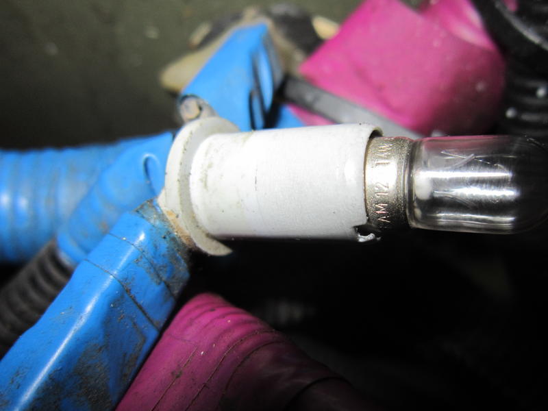

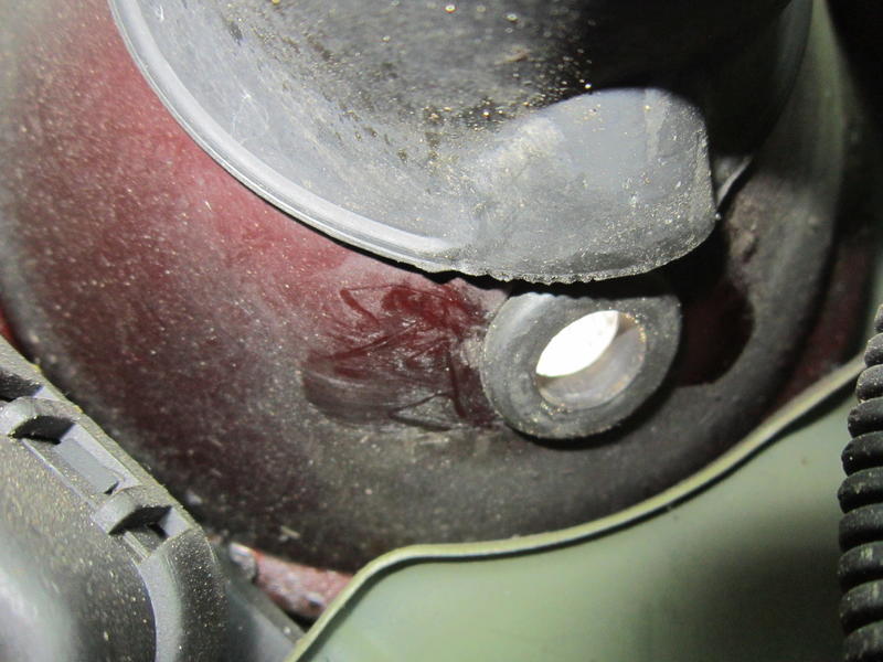

Bevor ich in Suzukischeinwerfer selber Löcher bohre, um eine Standlichtbirne einzubauen, würde ich eher die „quick and dirty“-Lösung von @rotlomax zumindest als Notlösung übernehmen. Wenn die neuen Reflektoren ein E-Zeichen haben und Du sauber arbeitest, wird der Prüfer nicht sehen können, daß man etwas "nachgeholfen" hat. Oder man installiert das Standlicht extra, wie der Defender es z.B. hat.
Aber ist das alles nicht ein bißchen viel Gepfusche, wenn es die originalen Scheinwerfer noch gibt? Der Preis von 144,-€ /Stk. in Deinem Link ist zwar nun kein Schnäppchen, aber er ist ja auch nicht unbezahlbar. Obwohl ich auch immer gerne Geld spare, wäre dies meine erste Wahl.

Ich meinte schon in die Front Blinker und Standlicht vom Landy einbauen (kosten so ca. 6€ Pro Stück).
Von Erkens habe ich eine Rückmeldung erhalten, die haben beide Scheinwerfer für je 109€. Die werde ich nehmen, dann passt das auch.

Sollten wir aufgrund Lieferschwierigkeiten doch mal auf ein Alternativmodell umrüsten müssen, so könnte man problemlos eine Gummitülle und eine Steckfassung montieren.
Im Original ist das ja genauso.

Seh ich das richtig das ``ihr´´ ein Loch in einen Scheinwerfer für Abblendlicht bohren möchtet um dort eine Standlichtleuchte einzubauen ? Vermutlich fällt das nicht auf aber ein Prüfer der sich die Kennung des Scheinwerfers ansieht erkennt das dieser nicht für Standlicht zugelassen war ! (Buchstabenkombination für den Typ des Scheinwerfers) . Das gibt dann mecker !
