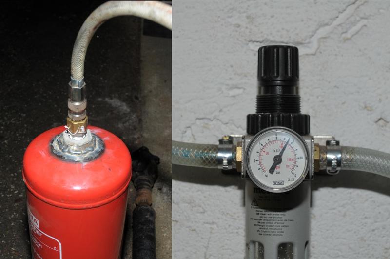

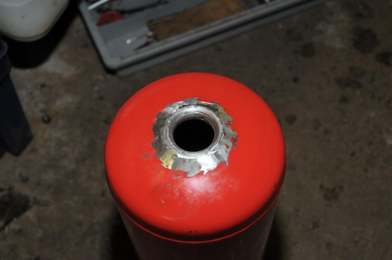

BeitragVerfasst am: 21.02.2015 21:24:50    Titel:
Hat jetzt nicht grade Soldaten-Qualität, aber jeder fängt mal klein an:
Löscher, leider ein 32mm Feingewinde mit 1,5er Steigung. Da gibt`s nichts Serienmäßiges für.
Also ein 1" Installationsfitting aus Stahl reingedreht bis nix mehr ging und das 2 lagig bei ~90A verschweißt (2mm Wandung am Feuerlöscher).
Erster Test bei 8bar war erfolgreich, kein Zischen, kein Platzen.
Werde nochmal beim Verzinker anrufen und fragen, ob sie den mal zum Sonderpreis mit ins Bad hängen, wenn ich ihn entlacke.

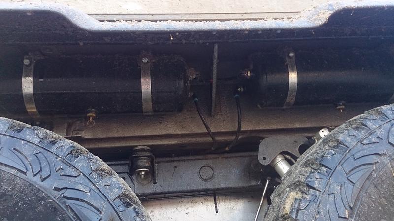

was ich vorher nicht wusste: der G63 6x6 hat 4 Kessel a 20l. Sehr beeindruckend wenn der die Refenfüllanlage anwirft!

BeitragVerfasst am: 27.02.2015 23:38:24    Titel:
Servus !!
SO toll der 6x6 G gebaut ist sooo beschissen sind teilweise die luftleitungen verlegt.
am bild gut zu erkennen ,die 2 Leitungen die aus den kesseln kommen und dann unter der Karosserie verschwinden fallen dem ersten ast zum opfer der dort reinfährt.
in sand mag das ja egal sein, sobald man mit dem teil aber in den wald fährt reisst einem ein ast über kurz und lang die Leitungen aus den kesseln.
gruss ,michi

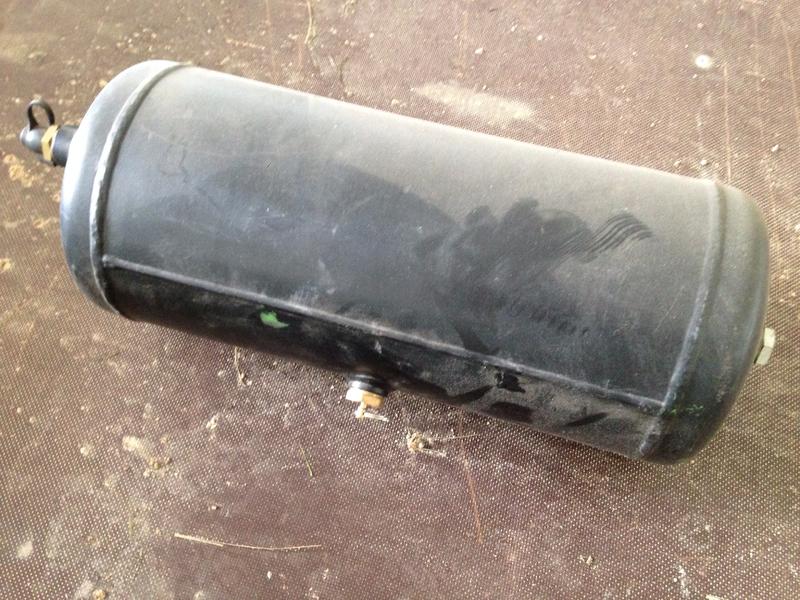

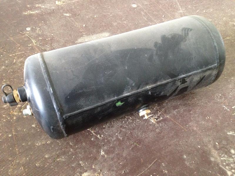

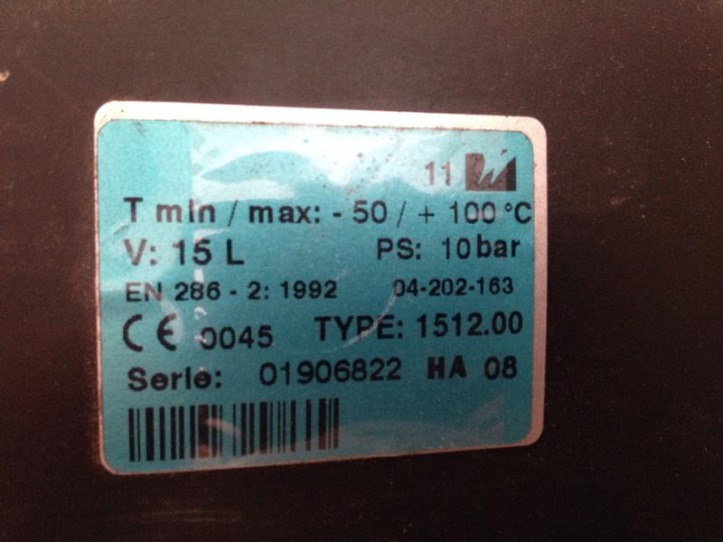

BeitragVerfasst am: 27.02.2015 23:53:10    Titel:
Hätte auch einen neuen 15 Liter Druckluftkessel von einem LKW.
Der Wasserablass und Prüfanschluss wäre dabei.
Ist halt ein bisschen staubig von der Lagerung....

BeitragVerfasst am: 28.02.2015 10:52:32    Titel:
Servus !!
gruss ,michi
die Schläuche bzw der Rahmen sitzen durch die Portale ja aber auch etwas höher als sonst. Wenn du den Wagen mal gefahren bist, dann wirst du eh schnell merken das der nicht für den Wald gemacht ist.
Ich sehe die Reifendrucksysteme eh mehr im Sand. Für nicht Portalautos laufen die Leitungen ja noch blöder von aussen an die Räder ran.
