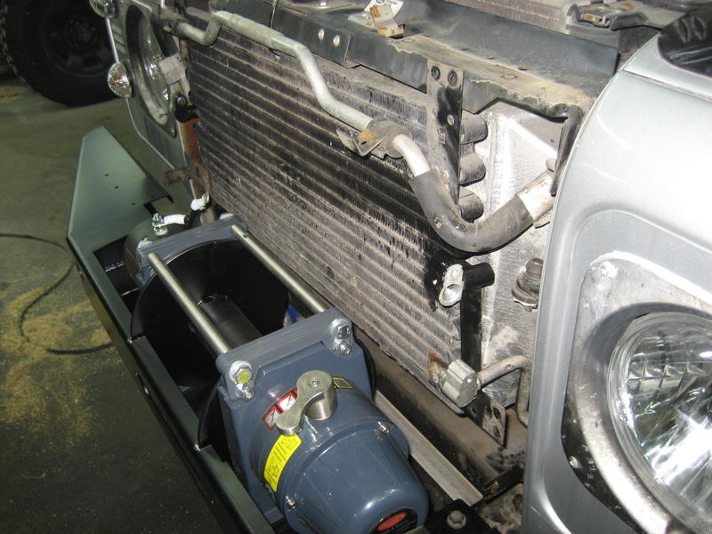

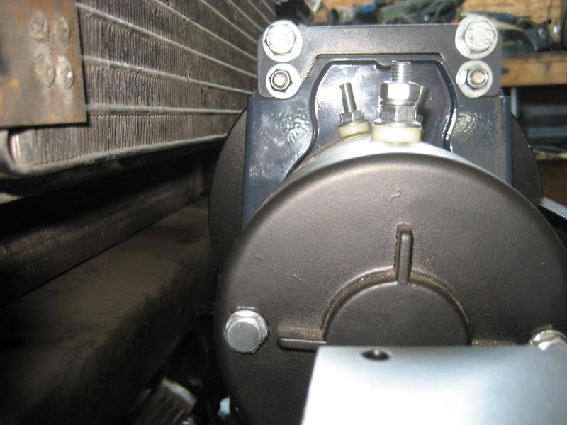

BeitragVerfasst am: 08.03.2015 14:21:13    Titel:
Servus !!

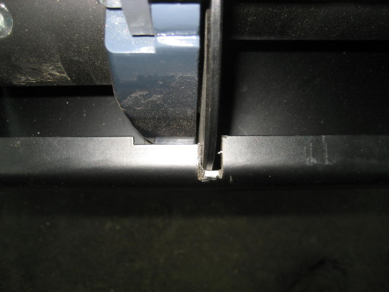

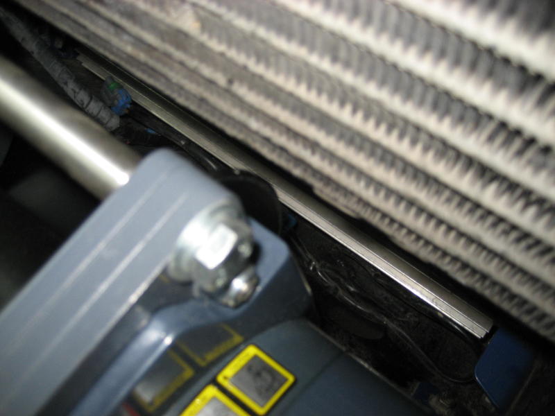

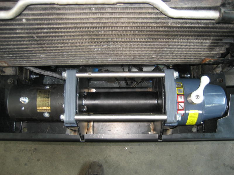

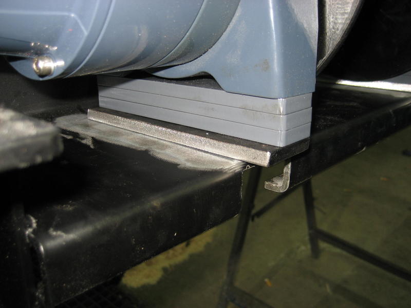

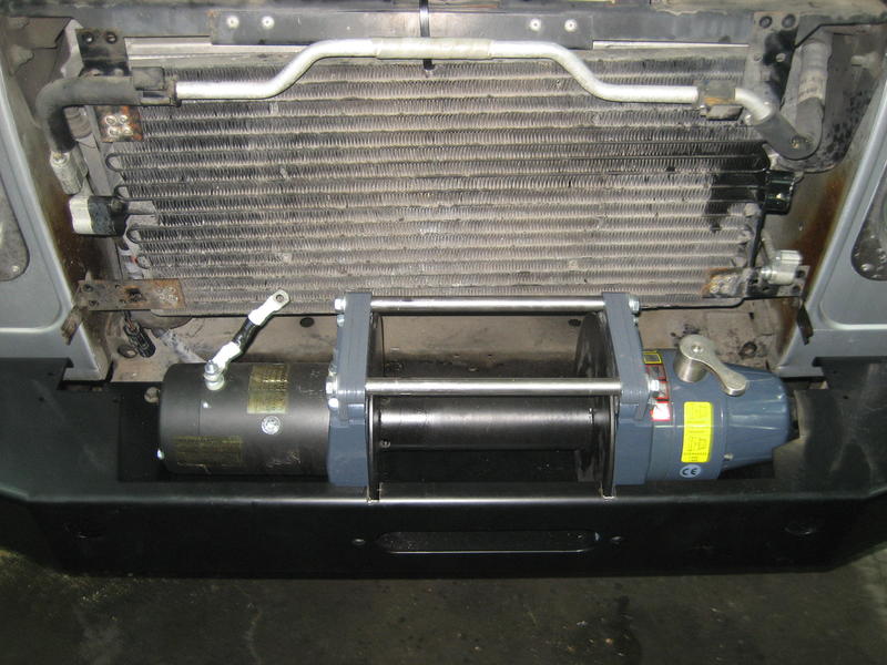

die stosstange und das kühlerpaktet sind jetzt angepasst und jetzt passt die Winde ziemlich formatfüllend .
zwischen trommel und klimakondensator sind jetzt 1 cm luft ,mit einem Schutzblech am Kondensator geht sich das allso jetzt genau aus.
da das windenrelais ja sowieso in den Motorraum kommt ist jetzt soweit mal alles fertig , die stosstange geht dann noch zusammen mit den anderen teilen zum sandstrahlen´und lackieren.
gruss ,michi

BeitragVerfasst am: 08.03.2015 20:17:30    Titel:
Jetzt finde ich die Extra Large drum doof ist der Stoßstange. Du kannst sie Garnicht richtig nutzen.

BeitragVerfasst am: 08.03.2015 21:39:53    Titel:
Servus !!
WARUM sollte man die 50 meter seil in DER stosstange den nicht nutzen können ???
wenn du den steg meinst der von der stosstange noch ein bisserl ""in die trommel"" reinschaut ,DER kommt natürlich noch weg.
gruss ,michi

BeitragVerfasst am: 09.03.2015 08:26:26    Titel:
Michi, dann hab ich nichts gesagt :D

Und die Trommel hat einen Durchmesser von 230 mm ?

die trommel hat 22 cm Durchmesser und eine innere länge von 21,5.
die 50 meter seil lassen sich NATÜRLICH nicht in einem stück aufspuhlen wenn man ""seitlich zieht"" ,das ist bei jeder trommel so.
auch die 30 meter die auf einer ""normalen"" winden sind passen nur auf die trommel wenn man sie gleichmässig verteilt.
das Prinzip funktioniert aber ganz gut so , seit 40 jahren wird so eine trommelgrösse auf der warn8274 verwendet und es hat sich noch keiner über die seillänge beschwert.
30 meter sind gut ,50 noch besser und mit 80 metern deckt man dann 80 % aller einsatzbedingungen ab.
um sich im örtlichen 4x4 park aus einem gatschloch zu ziehen sind die 50 meter sicher eher zu viel , im rumänischen wald sind 50 meter schon fast ein muss und bei der cb. croatia thropy macht man ohne mind. 80 metern auf der trommel eine ganz schlechte Figur.
der einsatzzweck bestimmt die seillänge.
die Winde wird mit den 2-3 lagen extra sicher locker fertig ,ich habe trommelvergrösserungen schon ein paar mal auf div. winden gemacht und bis jetzt waren alle zufrieden.
klar läst die Zugkraft auf den oberen seillage nacht dafür erhöht sich die seilgeschwindigkeit auf die es in der Praxis oft mehr ankommt als die max. Zugkraft.
in der Praxis sind es bei ""uns"" gleich mal 30 meter bis zum ersten baum, da schadet es allso nicht das gleich mehr seil auf der trommel ist, dann kommt man beim ersten wichen gleich bis zu baum 3 statt 1.
eine grosse trommel mit einem BOW 2 oder 3 drauf machen zb. aus einer HORN 9500 Q schon ein recht brauchbares gerät wenn es mal ein bisserl zur Sache geht.
ist alles schon SK getestet und klappt wunderbar.
wie sich die goodwinch so schlägt wird der erste test zeigen.
gruss ,michi

eds_s_h
Wohnort: Northeim
1. LR Defender 110 TD5
2. Simson S51 85ccm
3. Simson Schwalbe 70ccm
BeitragVerfasst am: 10.03.2015 09:15:03    Titel:
Michi, ich meine das Stück Stoßstange was in die Trommel geht.
Aber du hast ja schon geschrieben das dass noch wegkommt, also sind die 50m voll nutzbar.
