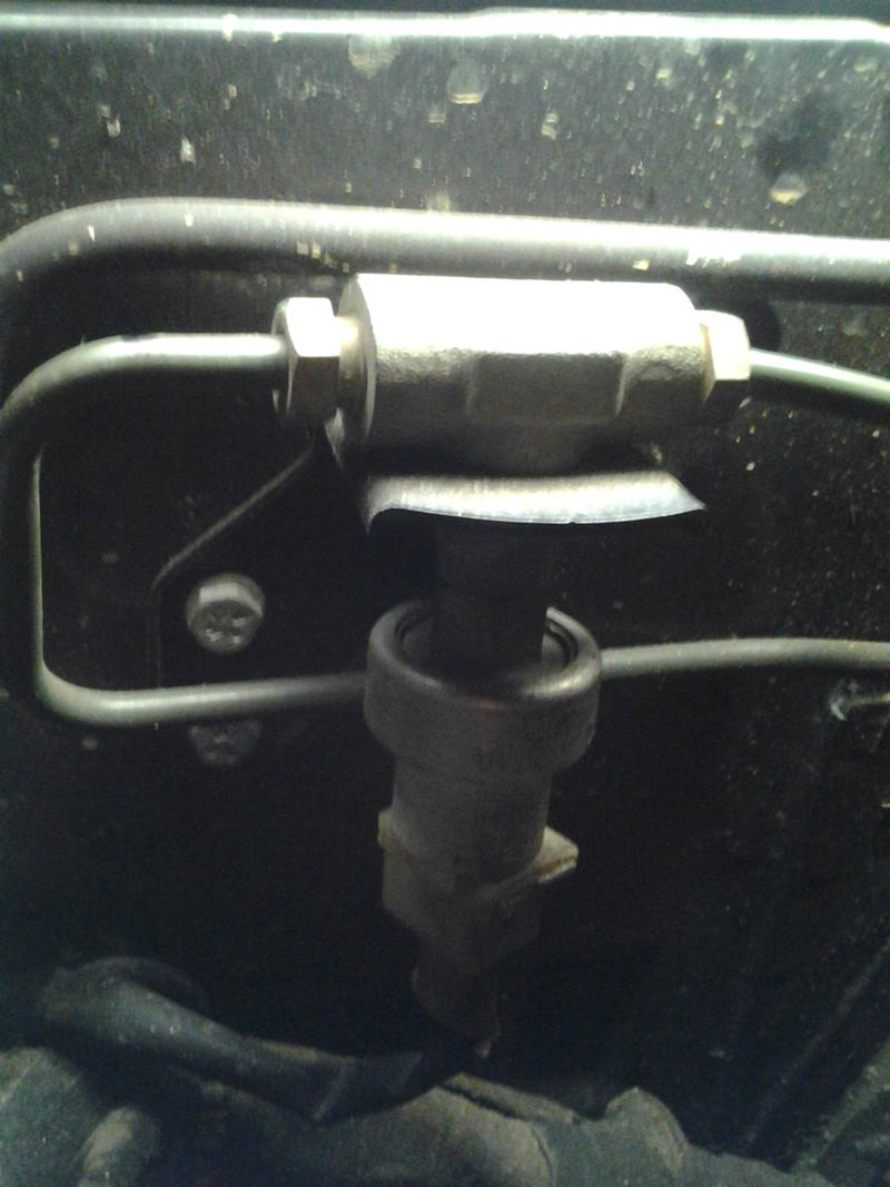

Grizzly 79 hat folgendes geschrieben:
Das ist das Ventil
DAS teil hab ich in verbindung mit der kupplung noch nie gesehen..................
das sollte das bremsregelventil sein ??? !!!

BeitragVerfasst am: 20.03.2015 10:20:38    Titel:
Nein,das ist der Kupplungssensor im Disco II.
