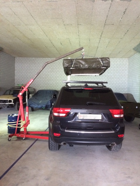

ich hab das so gelöst:
Motorheber mit Verlängerung und hinten 75kg Sand, damit die Konstruktion nicht kippt:
