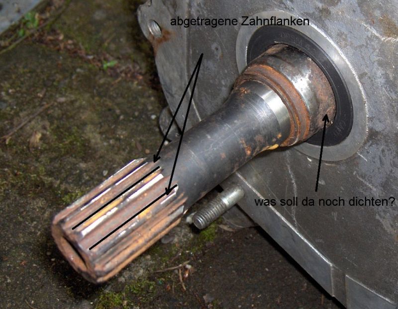

hatte ich vergessen: Ist das das corpus delicti ?
Das Eingangszahnrad (FRC5428) hat ja beim LR wohl auch keine Bohrungen?
Gruß Gerhard
FRC5428 nicht, der Nachfolger FRC5089 schon. Eben genau aus dem hier diskutierten Grund der mangelnden Ölversorgung.

Michi schuldet uns eigentlich noch eine Antwort.
Das von ihm angesprochene Problem ist eines, und zwar nicht nur beim Santana/Massif, sondern auch "in seiner Welt" (das Bild der verschlissenen Welle ist von einem Defender und nicht vom Santana).
Wir sollten also richtigerweise wieder vom "Klugscheißermodus" zurück zur Normalität finden, die nach meinem Verständnis lautet: Was mache ich, um die Standzeit der Welle mit vertretbarem Aufwand zu erhöhen? Man kann auch (oberflächen-) gehärtete Zahnräder mit einem Hartmetallbohrer nachträglich mit Löchern versehen, nur wo und wie am Besten wäre noch zu klären. Ich hatte noch nicht so lange her ein ähnliches Problem mit der Wellenaufnahme bei einer serie die (anstelle des viel schlechteren englischen Overdrives) mit einem Santana Teil ausgestattet ist. Was es (die Bohrungen) dort wirklich hilft, muss der Langzeittest noch zeigen. Einstweilen bin ich von der Idee, Öl auch an diese Stellen zu lassen, durchaus angetan.

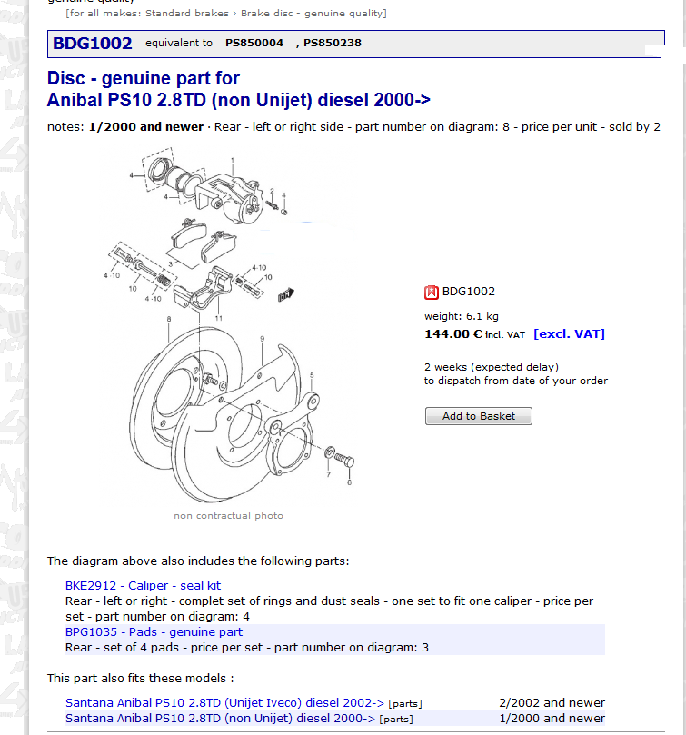

Bremsscheiben hinten:
http://www.lrdirect.com/PS-850238-BRAKE-DISC-REAR/?sfi=PS-850238
günstig zumindest für PS 10

Und wo ihr so schön am lästern seit : Land Rover hatte das Problem erkannt und ab 300tdi Motor das Eingangszahnrad des VTG mit einer Kreuzbohrung versehen . Das ``Klonk of Death´´ Problem war beseitigt . Irgendwie müssen aber Leute entlassen worden sein denn beim TD4 verbindet man das Schaltgetriebe mit einer feinverzahnten und natürlich wieder nicht geschmierten Zwischenwelle mit dem Verteilergetriebe . Ratet was passiert !!??!!

@netopyr: Vielen Dank für den Link, ich brauche gerade neue Scheiben.
Und nun schaut mal, was aus dem Preis wird, wenn Santana davor steht. Die haben sogar die gleiche Artikelnummer mit aufgeführt: Hau mich, ich bin der Frühling
Headbanger Was für eine Frechheit!! Headbanger

ich weiss nicht warum hier sooo eine Aufregung herscht , ich habe ein paar ganz offensichtliche schwächen angesprochen und mir überlegt wie man die verbessern könnte.
das ich ab und zu das eine oder andere etwas ""spitz"" formuliere sein mir bitte verziehen ,ich meine das ja nie böse sondern eher mit einem augenzwinkern.
ich habe mit Santana gaaar nix am hut und auch nur ein paar mal was mit massivs zu tun gehabt.
da ist mir wie geschrieben das eine oder andere aufgefallen ,nicht mehr und nicht weniger.
noch mal zu dem VTG Problem:
es ist EGAL wie die welle INS VTG kommt ,ob nun wie beim landy direkt aus dem Schaltgetriebe oder wie beim massiv mittels eines ""zwischenstückes"".
es geht um das GEGENSTÜCK der eingangswelle im VTG.
die ist beim massiv eben fallsch ,da ohne die notwendigen Bohrungen die öl ZUR Verzahnung lassen.
das Problem gab es schon beim 200tdi und jetzt eben beim massiv.
WIE sich das Problem am besten lösen läst weiss ich auch noch nicht ,ich bin kein massiv Spezialist und habe bis auf den einen fall eigendlich nix damit zu tun.
gibt es in diesem Forum keinen der sich mit der Materie näher beschäftigt ??
dem hätte das Problem doch schon lange aufffallen müssen.
gruss ,michi
