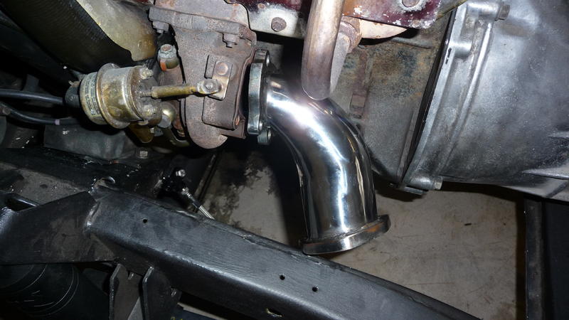

Ich hab mir letzte Woche eine Downpipe bestellt, zum Wochenende sollte sie da sein, dann werde ich mal Rückmeldung zur Passgenauigkeit geben.
http://www.amazon.de/ARSpeed-dps13-Turboknie-Downpipe-Zoll/dp/B00992A0VO/ref=sr_1_1?ie=UTF8&qid=1452095259&sr=8-1&ke... [Link automatisch gekürzt]
Ich fand es zwar komisch ein Autoteil bei Amazon zu kaufen, aber wenn es nicht passt schicke ich es wieder zurück.

Das Downpipe das ich gepostet hab passt nicht, es zeigt zu stark in Richtung Rahmen, sodass man da nix mehr dran befestigen kann. Leider.
Ich werd dann mal gucken ob ich das originale mit dem 2,5" Rohr verbinden kann oder ob ich ein anderes Turboknie finde.
Schrauben sind alle super losgegangen dank dem Würth Rostlöser!! YES
