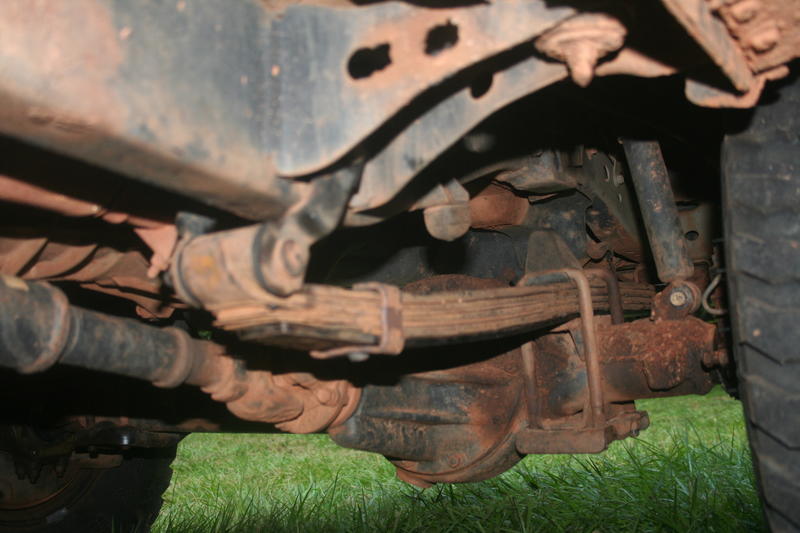

Sag mal, hast Du Dir eigentlich mal die Bilder von den platten Federn angesehen? Und kannst Du Dir wirklich vorstellen, dass diese Federn überhaupt federn, und dazu noch weich?

der federt vorne gar nicht mehr ein, weil der sofort auf block geht...da hilft kein neuer Dämpfer.
feder hart oder weich ist völlig wurst, weil die so flach ist, dass sie keinen platz mehr zum arbeiten übrig hat...
wo soll sie denn hinfedern...?
was ihr braucht, ist platz zwischen rahmen-achs-anschlag und Achse, mindestens 10cm an der Vorderachse, hinten deutlich mehr wegen Zuladung...
und ja, wenn ich einen neuen Gasdruck-dämpfer einbaue, drückt der Gasdruck das Fahrzeug nach oben und entlastet die federn...theoretisch.
in der praxis bringen euch handelsübliche neue Gasdruck-dämpfer mit viel glück 1cm, das reicht nicht...
euren hilux schüttelt es durch jedes loch und jede Spurrille, weil die Vorderachse ungefedert eins zu eins dem Untergrund folgt...
seht zu, dass ihr federn bekommt, die platz zwischen Achse und rahmen schaffen, alles andere danach...

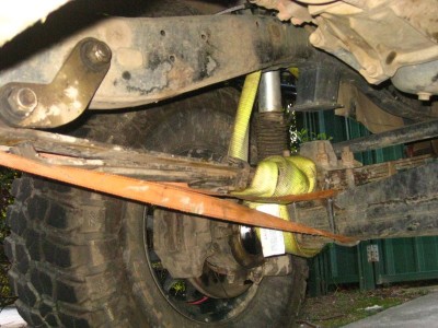

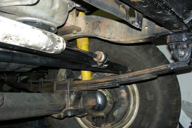

Wir haben 2 Foto im Netz gefunden wo man sehen kann wie die Feder und der Abstand sein könnten. Es sei denn dieser ist ebenfalls kaputt .Die Feder ist leicht gebogen wie man schön sehen kann , das ist sie bei uns nicht trotz Nacharbeit.
Aber der Abstand beträgt auch nur ca. 6 cm . Das verwirrt uns noch mehr )).

Leider hat jedoch Euer Fachbetrieb wohl nicht begriffen was da not tut, und miserable Arbeit abgeliefert, wie Dein letztes Foto zeigt. Denn so darf eine vernünftige Feder einfach nicht aussehen.
Ein brauchbare und gut funktionierende Feder muss auch unter Mittellast (also im Normalbetrieb) gleichmässig durchgebogen sein, damit sie das tun kann, was sie tun soll: federn.
Diese S-Biegung der Feder auf Deinem Bild verhindert das, diese Feder kann nicht mehr arbeiten. Auf deutsch gesagt ist das Pfusch.

wenn ihr mehr bilder braucht, wie sowas in gut funktionierend aussehen soll, dann googelt mal ein bisschen gründlicher...
eure referenz-fotos sind dürftig.
google tip : in den usa heissen die hiluxe schlicht und einfach Toyota pick up.
dann gebt doch mal ein : "Toyota pick up solid axle" und ihr habt tausende Fotos, wie das aussehen soll.
dauert ne Sekunde und die ganze Diskussion hier ist zu ende...
nix für ungut, ich weiss selber, wie schwierig das immer ist , im netz die richtigen infos von den falschen zu unterscheiden...
google tip 2: "worn out leaf spring", bilder... das sieht dann haargenau so aus wie bei euch...
