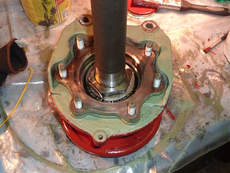

BeitragVerfasst am: 09.05.2015 09:38:41    Titel:
Ach ja, so siehts aus
Keine Ahnung, wie man das fixieren kann
BeitragVerfasst am: 09.05.2015 10:24:21    Titel:
http://www.bachgmbh.de/Handwerkzeuge/Steckschluessel/Zug-Ringschluessel/Zug-Ringschluessel/Zug-Ringschluessel-SW-60::17119.html
Da bleibt noch die Frage des Gegenhaltens...
Am End' eine Konstruktion zum Anschrauben an die 2 dicken Löcher. Und dann einspannen?!

Wenns erstmal nur ums öffnen geht und die Mutter in neu vorliegt, kannst du es mit Flex,Hammer/Meißel probieren.
Am Syncro ist das hintere Radlager mit 500Nm+ angezogen und da öffne ich es meist so.
Desweiteren, wenn ich es richtig verstehe ist dein Problem das du die Welle nicht festhalten kannst...? Wie wäre es das "Gegenstück" an der Welle zu befestigen und per Schraubstock festzuklemmen(Oder ein passendes Altteil).

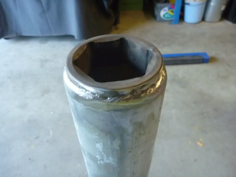

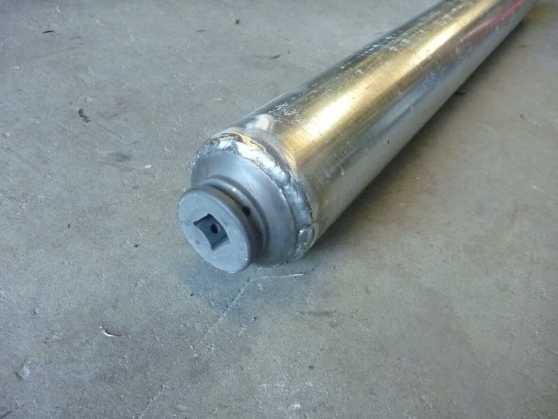

BeitragVerfasst am: 25.08.2015 22:47:19    Titel:
Ja...erst einmal lösen und dann eben auch wieder festziehen. kontrolliert mit 450nm. auch fällt der kauf für einen gekröpften Ringschlüssel einfach mal aus. 130-150 Euro ist mir persönlich nen bisschen zu grob, dass ich das danach an die Wand hänge.
Auch haben die meisten Drehmos ja nen 4-Kant als Aufnahme. Da kann ich mir dann den Schlüssel auch wieder um den Hals hängen, weil der da nicht dran passt.
Dachte an sowas:
Quelle
Daher interessieren mich auch erfahrungswerte zu der ganzen Geschichte. Gegebenenfalls hat jmd sowas bereits hinter sich und ein schönes Werkzeug seit dem an der Wand zu hängen, was auf einen nächsten Einsatz wartet rotfl
