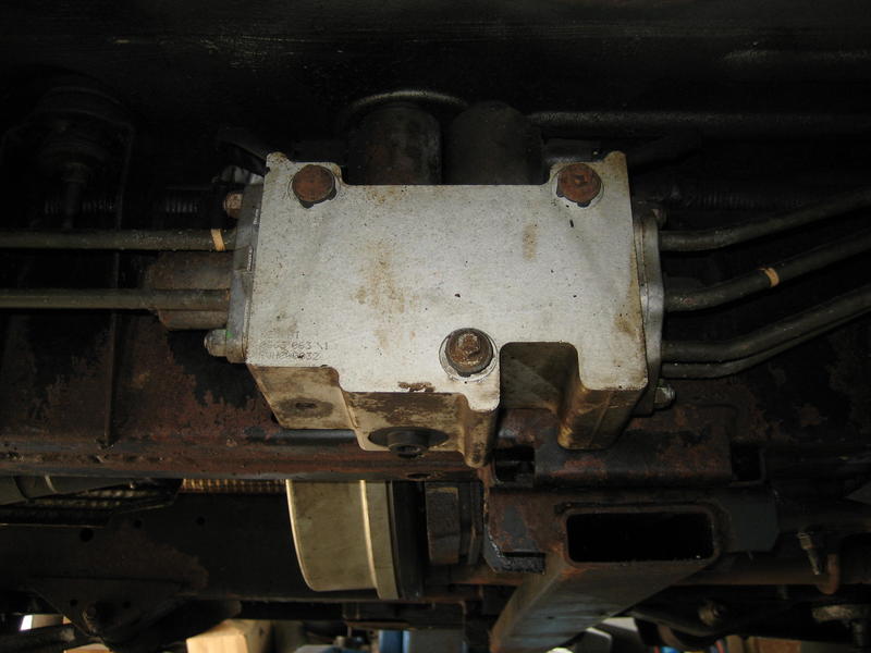

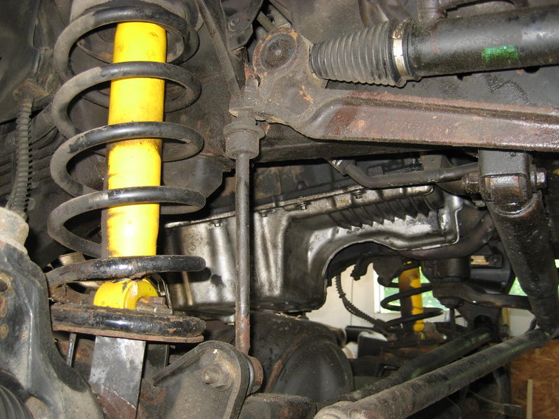

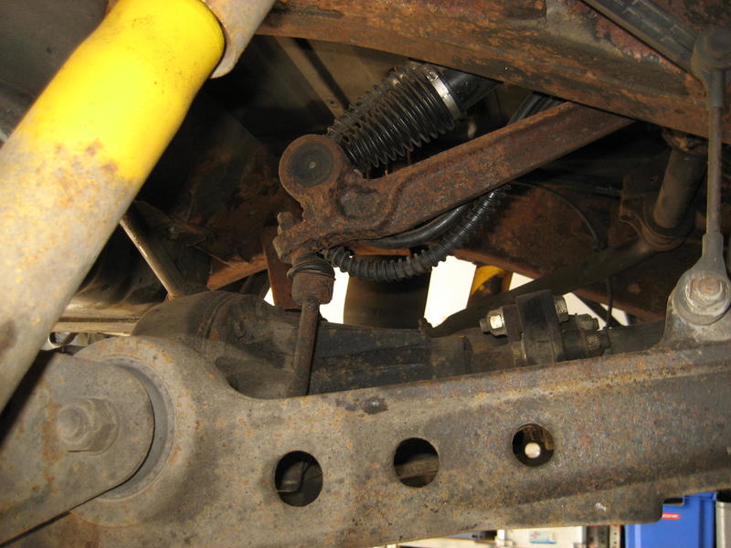

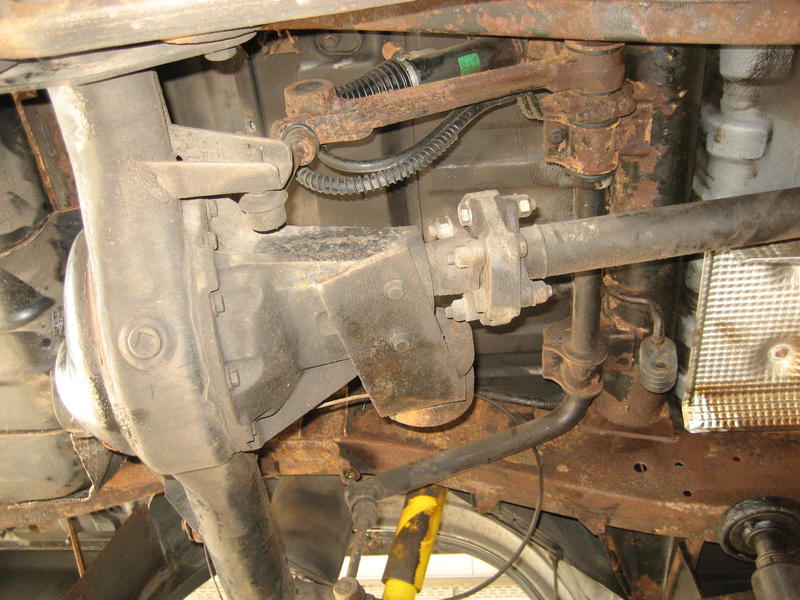

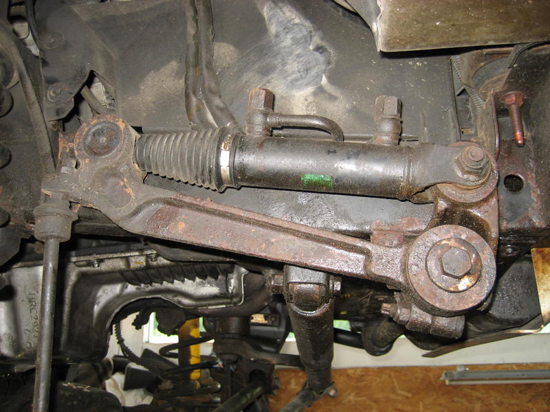

hier mal schnell ein paar bilder wie das mit dem hydrostabi in natura ausssieht.

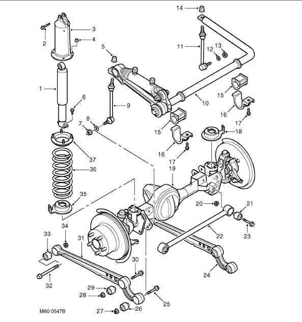

ich schau das ich noch ein paar Zeichnungen aus dem werkstättenhandbuch hier reinbringen.
da kann man sich mehr vorstellen.
geschafft Heiligenschein
gruss ,michi

weg vorne habe ich so ca. gemessen.
sind unglaubliche 30 cm YES
hinten sollte es ähnlich sein.
jeder der beiden Zylinder hat 2 anschlüsse und arbeitet also in beide Richtungen.
hydro ""Schaltplan "" muss ich noch rauskopieren aber der ist im Prinzip einfach.
je 2 Leitungen gehen von den Zylindern zum steuerblock und je 1 Leitung vom steuerblock zum Ausgleichsbehälter und 1 zur hydropumpe.
im werkstättenhandbuch ist seitenweise erklärt wie das System arbeitet ,muss ich mir bei gelegeheit mal genau durchlesen und schauen ob auch drücke angegeben sind.
