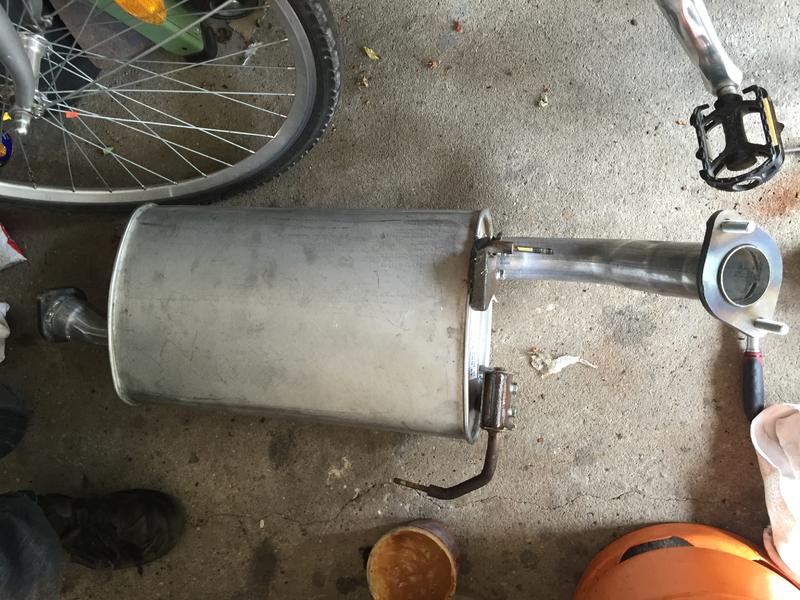

Hallo zusammen,
der Mittelschalldämpfer ist mittlerweile getauscht. Die Verpackung ließ - sagen wir mal - Interpretationsspielraum offen. Keine Ahnung wer sowas verpackt, hat im Büro auf jeden Fall für Gelächter gesorgt Supi.
Der MSD hat perfekt gepasst, lediglich die Schweißnähte für die Aufnahmen waren etwas lieblos verarbeitet. Weiterhin hat er an einer Stelle kein Hitzschutzblech (der Original Topf hat eins).
Die Gummihalterungen würde ich im Nachhinein nur Orignal Nissan nehmen. Nachbauten sind etwas dünner und halten mit Sicherheit nicht so lange.
Sound hat sich fast nicht verändert, bilde mir aber ein, dass er obenrum jetzt etwas aggressiver klingt.
