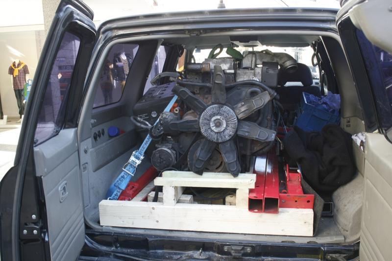

BeitragVerfasst am: 04.12.2016 14:57:36    Titel:
Hier mal ein paar Bilder von ca. 500Kg Zuladung plus vollem Tank.
Originale Federn mit Spaßer.
Finde die verdauen das ganz gut.
24V Cummins mit AT und VTG.
