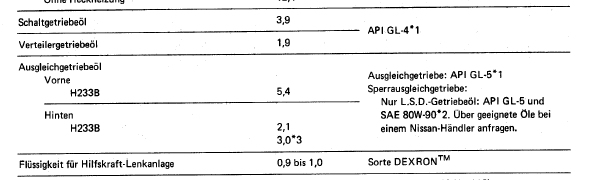

@Dirtrider: natürlich bin ich beratungsresistent. Ich habe immer noch meinen Afrika-Patrol.
Ich bin halt so lange beratungsrestent, bis ich etwas verstehe...
@Glonntaler: wo steht das?
Ups, ich sehe gerade, dass ich GL4+ schrieb - das ist natürlich ein dummer Schreibfehler. Aber von ATF steht da nix.
BeitragVerfasst am: 22.07.2015 00:41:07    Titel:
stobi_de hat folgendes geschrieben:
Ob das vielleicht ein ähnlicher Joke wie der mit der Parabolfeder ist? Grins

BeitragVerfasst am: 22.07.2015 19:56:53    Titel:
Frank es steht im WHB
keine Ahnung was du für ne Version hast, im deutschen stehts drinn

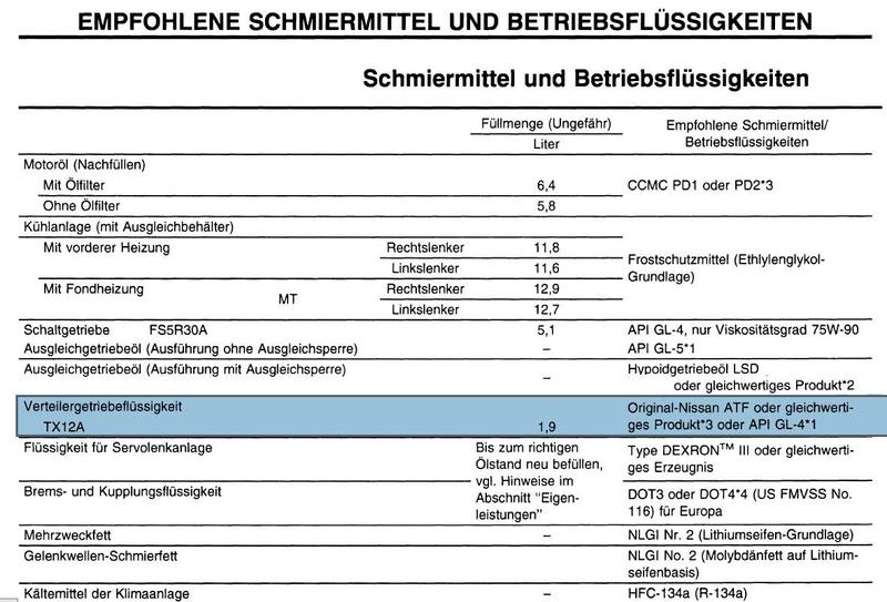

BeitragVerfasst am: 22.07.2015 20:33:08    Titel:
Oha, ja, ich habe da was anderes.
Aber moment, ohne jetzt HerrBert nicht zu verwirren: er fragte nach Öl für die Achsen. Und da ist es halt GL5.
Das VTG braucht nach aktuellen Handbuchstand ATF oder GL4 oder GL4+, aber das ist wiederum mein Unverständniss.
Vielleich bin ich auch durch das viele Afrikaschrauben ein wenig resistent gegen Herstellervorgaben geworden. Manchmal nimmt man einfach das, was es gibt. Und daran ist nie irgendein Teil gestorben. Wie ich schonmal schrieb: die Teile starben immer an den Mechanikern und nie am Verschleiß (doch, die Reifen).
BeitragVerfasst am: 22.07.2015 21:33:52    Titel:
Moins
Googeln mit diesen Schlagwörtern <nissan Patrol gr Y60 verteilergetriebe schmiermittel> ergibt folgendes Suchergebniss:
http://www.kroon-oil.com/de/produktberatung/pkw/nissan/patrol-y60/patrol-gr-28-td-y60/20419/368/#!/component:368/
Eine Detailsuche mit dem Schlagwort TX12A ergibt dann:
http://www.x1-autoteile.de/index.php?site=product&brandNo=207&articleNo=Transmax+DexIII+Multi&groupnode=101996&g... [Link automatisch gekürzt]
und das ist tatsächlich ein ATF (Dexron IID).
Also hat der Glonntaler recht.
