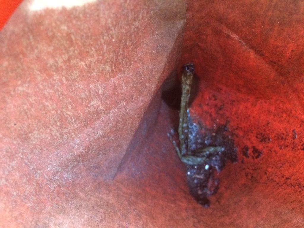

wir haben alles überprüft, die Motorentlüftung ist seit 5 Jahren nicht verändert und hat allen Anforderungen stand gehalten. Außerdem herrscht wegen dem Blow buy Effekt immer ein gewisser überdruck im Motor. Das Turbolader- Turbinenrad war nicht " gesandstrahlt" , es gab keine Anzeichen auf Fremdkörper.
Was die Sauberkeit beim Schrauben angeht sind wir sehr genau da kann nichts passiert sein. Zumal wir überhaupt nicht am Motor gearbeitet haben. Einen Tag vorher habe ich das Ölfiltergehäuse nachgezogen, es befand sich Ölnebel daran. Ich hatte mich allerdings gewundert, das es völlig fest war.
Meine Vermutung ist, falls es sich um Sabotage handelt, das der Sand direkt in den Ölfilter gegeben wurde.
Meine Vermutung beruht auf:
1. In einem Ölfilter befand sich ein Grashalm ( Das Foto zeigt einen Kaffeefilter mit Sand und einen Grashalm drin )
Der Grashalm kann niemals durch das Ölsieb und Pumpe in den Filter gelangen .
2. Bevor das Öl die Schmierstellen erreicht wird es gefiltert, wir fanden auch Sand auf der Innenseite des Filters.
3. Unter dem Öldeckel ist ein Abschirmblech, wäre der Sand auf diesen Weg in den Motor gekommen hätten wir Reste auf dem Blech gefunden.
4. Wir haben es probiert . Knieend vor dem Mog ist der Filter mit SW 19 ( eine Zentralschraube) in 30 Sekunden offen und genau so schnell wieder zu. Und das sieht kein Mensch. Das ausgelaufene Öl etwas abgeputzt und fertig.

Wenn jemand Sand in den Ölfilter schmuggelt ( Argsssss ) würde sich doch der Filter zusetzen und
das Überstömventil im Filter öffnen und somit den ganzen Sand im Ölkreislauf verteilen ?!?
.... oder irre ich da
Ich kenne mich mit dem Mog nicht aus aber wenn man Sand in den Öleinfüllstutzen kippt, würde doch
das Öl durch das Spritzen und Schuckeln den Sand wegspülen.

Die Idee das der Sand direkt in den ölfiter gekippt wurde ist plausibel.
Anders kann ich mir die massiven schaten am Motor nicht erklären.
Ware der Sand ūber den einfūllstutzen oder ūber die luftansaugung gekommen dann würde das schadensbild anders aussehen.
Das jemand soooo abgebrüht ist und das macht ist aber nur schwår vorstellbar.
läuft da nicht ganz ordentlich Öl aus beim abschrauben des Filters ?.
