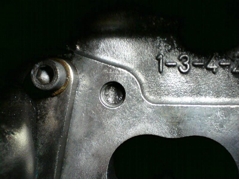

Servus !!
schön das es so ging .......
mache ich seit x jahren so und klappt zu 99%.
der Clip für den schweissbrenner ist coll ,wenn aber der stehbolzen IM kopc drinnen abgerissen ist und man die mutter nicht mehr AUF den rest des bolzen stecken kann dann wirs es mit dem Clip eher schwierig.
beim TD5 reissen die bolzen ja faaaast immer IM kopf ab .
da muss die M 10 mutter dann per ""Optik"" genau über dem loch positioniert werden ,das geht mit dem Clip dann eher schlecht da man ja nicht mehr durch die mutter sieht.
ich verwende da immer eine spitzzange um die mutter über dem loch zu positionieren und dann drauf mit dem brenner.
den Clip besorge ich mir aber auch auf jeden fall , echt eine super Idee das teil.
gruss ,michi
War bei mir der Fall (etwas über 1mm "unter Kante") - überhaupt kein Problem: der Clip lässt sich auf der Gasdüse verschieben, ich habe den "Luftspalt" bei gut 5mm gehabt. Damit kannst bequem reinschielen und dann abdrücken.... Supi

... wenn man schwer ran kommt unds eng ist geht auch gut: Mutter mit Sekundenkleber am kopf festkleben und biegsamen Brenner nehmen...

Alternativ zur Mutter kann man einen Blechstreifen verwenden. Der ist dann gleichzeitig das Werkzeug.
Am Ende ein Loch in den Blechstreifen bohren und über der abgerissenen Schraube festklemmen. Ich durfte zusehen wie Schraube und Blech mit WIG verschweißt wurden. Wenig später war die Schraube (die ich abgerissen hatte) draußen. YES

Notiz an mich:
wenn man einen abgerissenen Stehbolzen mühsam rausgeschafft hat, ALLE 10 Stehbolzen gegen neue, hochfeste ersetzen.
Ansonsten reißt beim Wiederzusammenbau und anziehen des Krümmers ein anderer Stehbolzen ab.... Grins Grins Grins Grins

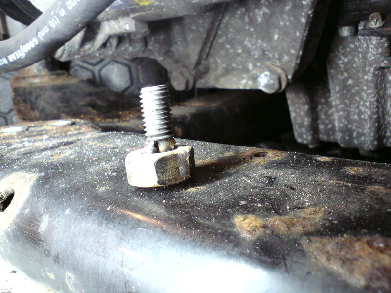

P. Escobar hat folgendes geschrieben:
So, sie sind raus Supi Supi
Für zukünftige Generationen: spart euch jegliche Ausbohrversuche. Das wär niemals was geworden.
10er Mutter, pzzzzzzt........mit ordentlich Strom in 5sek. angebraten. Mit Kriechöl abgekühlt, Zigarette an, 1min später ein metallisches "plock" - ich denk nur scheisse, das war der Kopf. Denkste. Der Bolzen war "losgebrochen" und konnte per Hand mit 1/2" Nuss und Verlängerung rausgedreht werden.
Mein neues Lieblingshelferlein: "Stehbolzenausdreher-Anschweißdüse" von Kunzer Werkzeuge.
Kostet 15,- € für MB15- und 20,- € für MB25-Brenner, man clipst die Mutter vorne ein und schweißt sie so exakt zentriert an YES
Hier noch ein Video davon:
Ich find das Teil echt genial, werde es gleich morgen am Auspuffflansch gebrauchen können.
Danke für eure Ratschläge!!!
