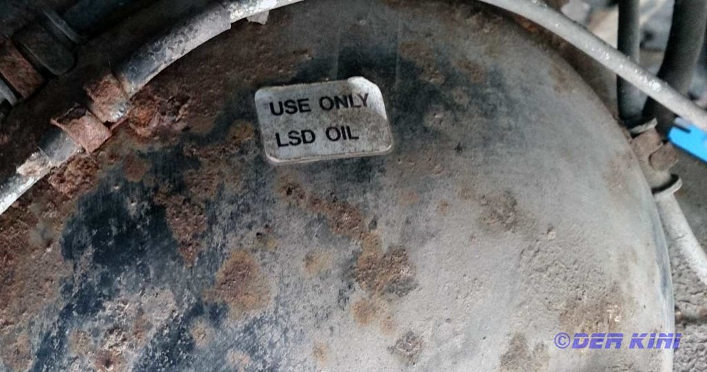

BeitragVerfasst am: 04.09.2015 23:08:31    Titel:
Ich war heut mal wieder unterm Auto und hab diesen Aufkleber gefunden:
Kini
Nie so tief bücken!
Kein Popel mehr.

BeitragVerfasst am: 05.09.2015 08:11:32    Titel:
Kini
Den Aufkleber hat mein ex Terrano auch gehabt. Hab dann auch das LS Oel genommen da ich das sowieso im Vorrat habe.
Es war aber keinerlei Sperrwirkung da! Leider! traurig
