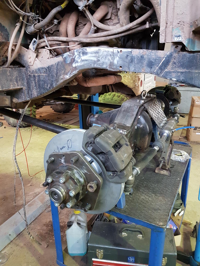

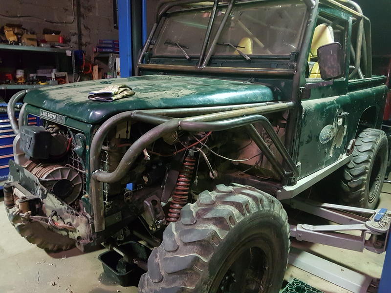

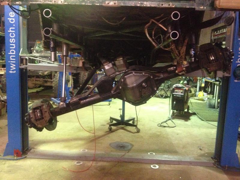

BeitragVerfasst am: 22.05.2017 21:47:10    Titel:

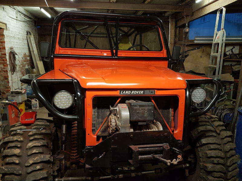

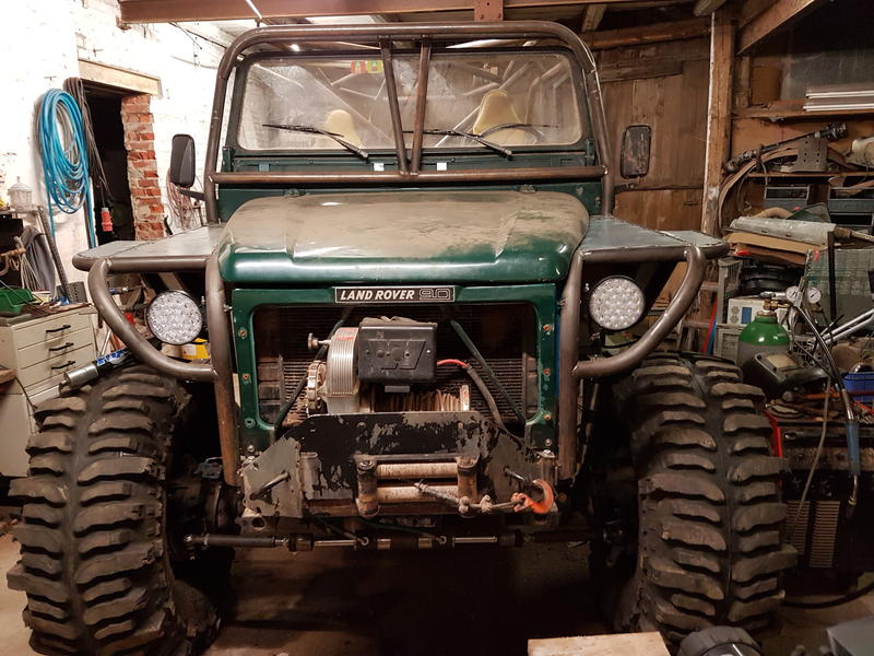

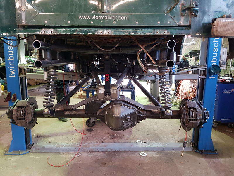

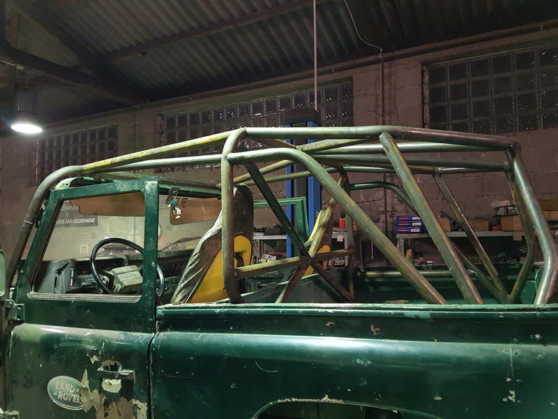

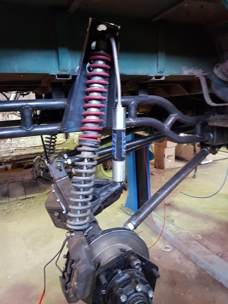

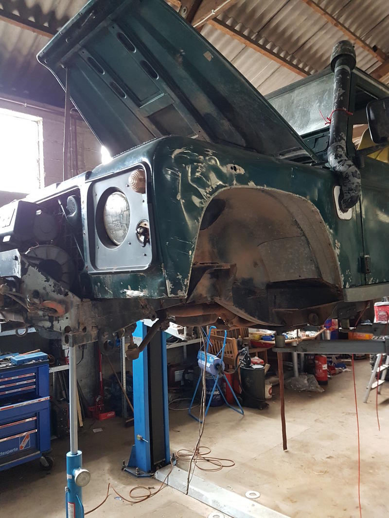

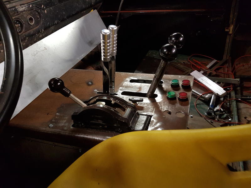

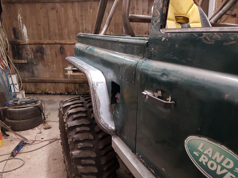

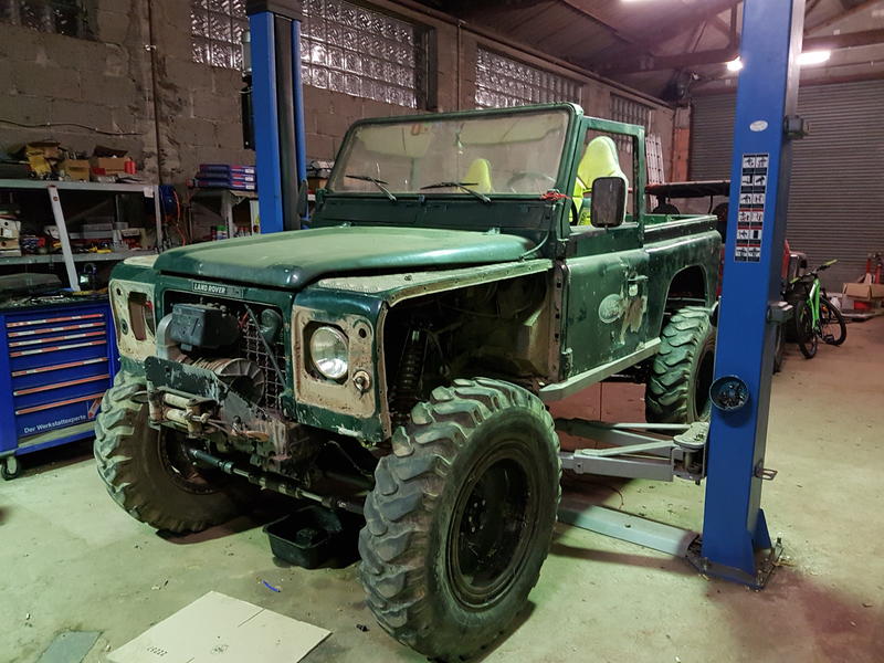

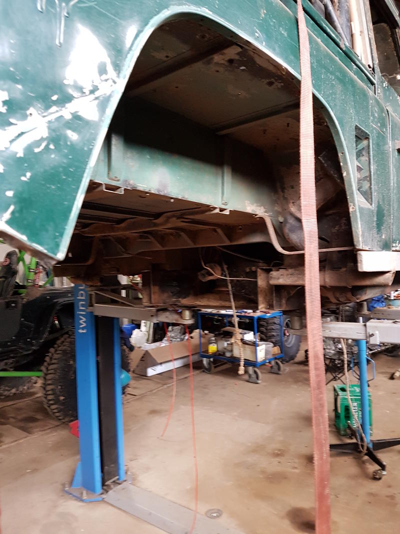

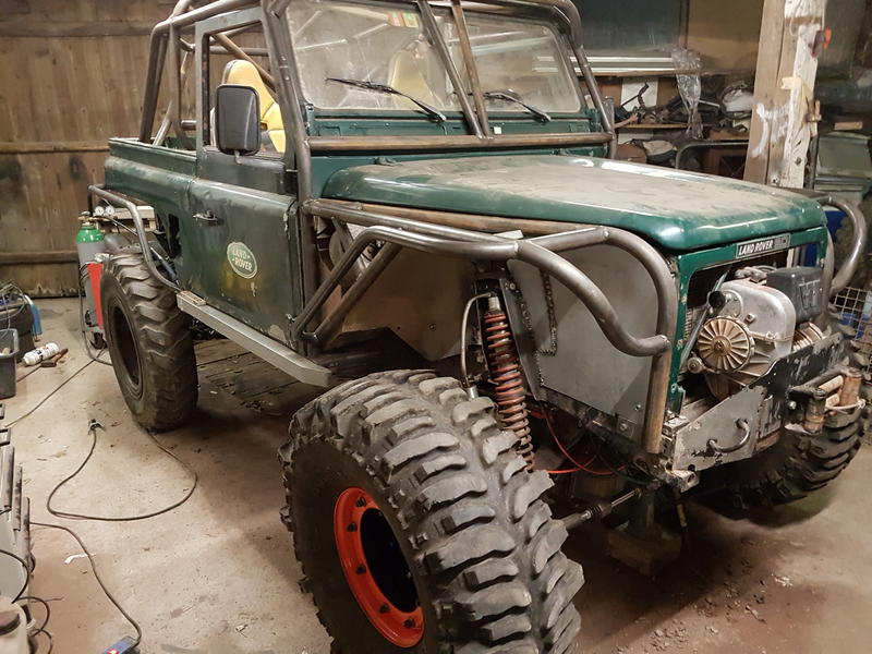

Freut mich, das der Umbau gefällt.

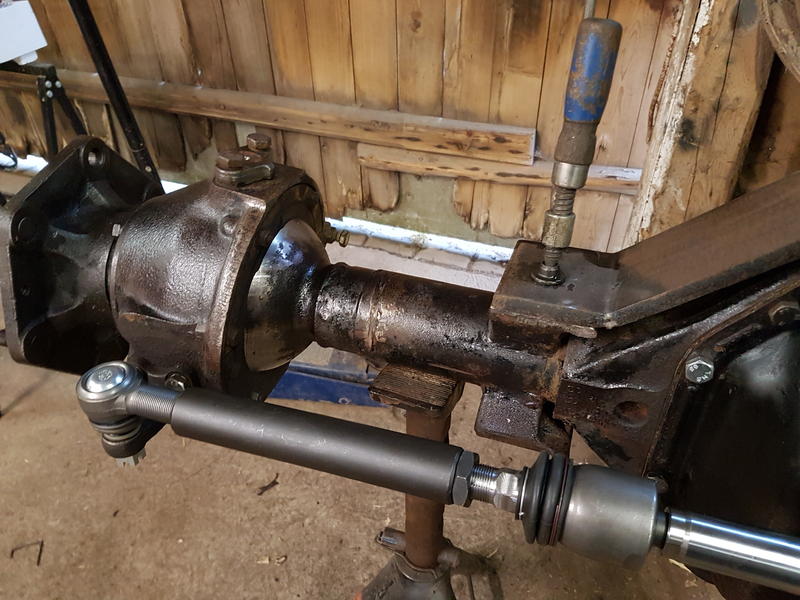

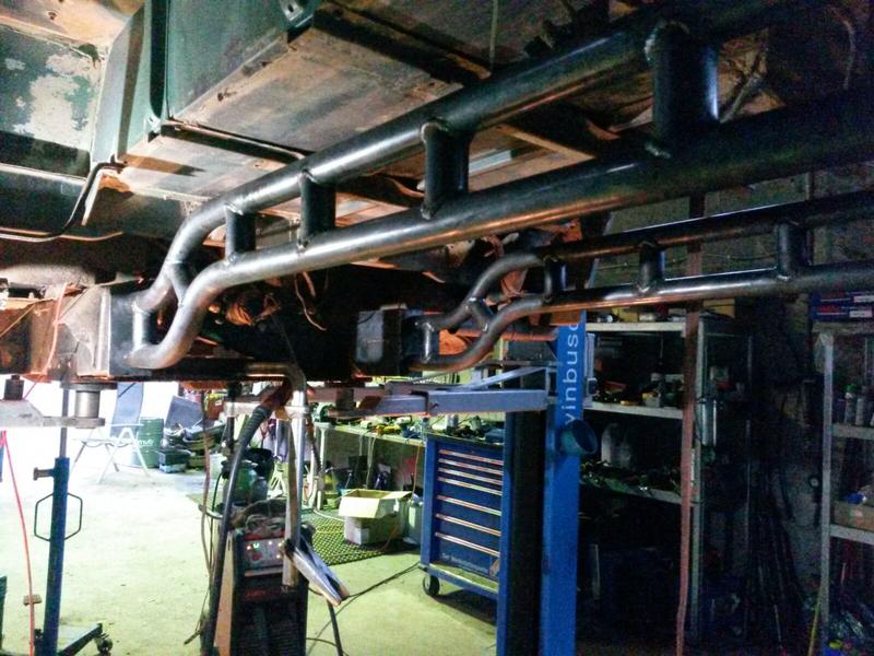

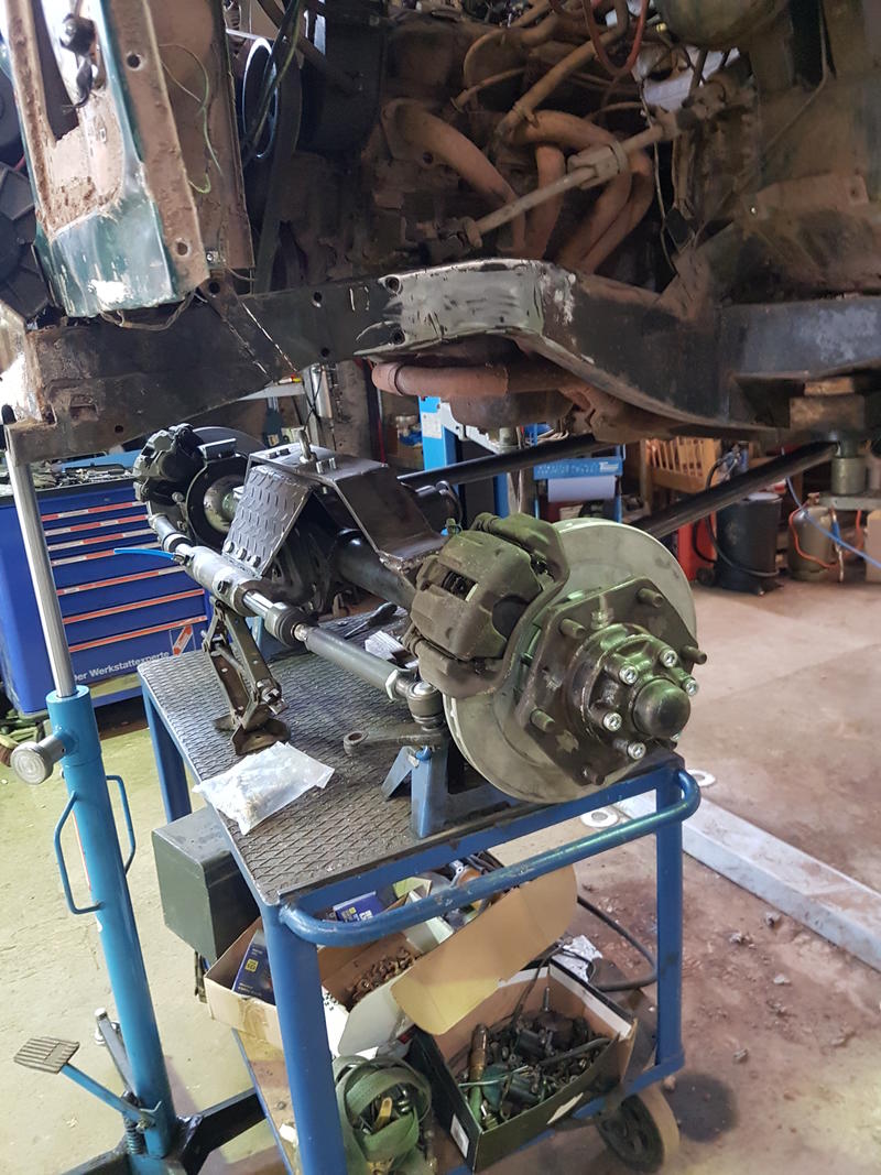

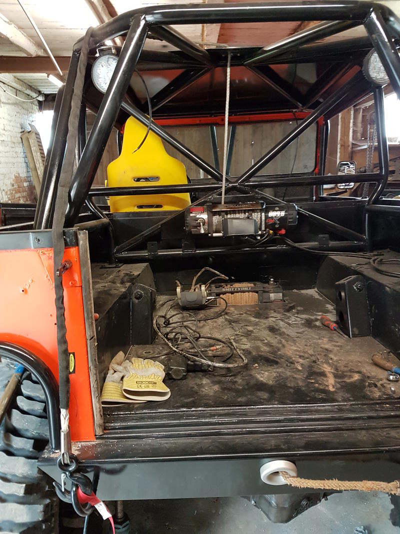

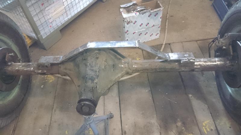

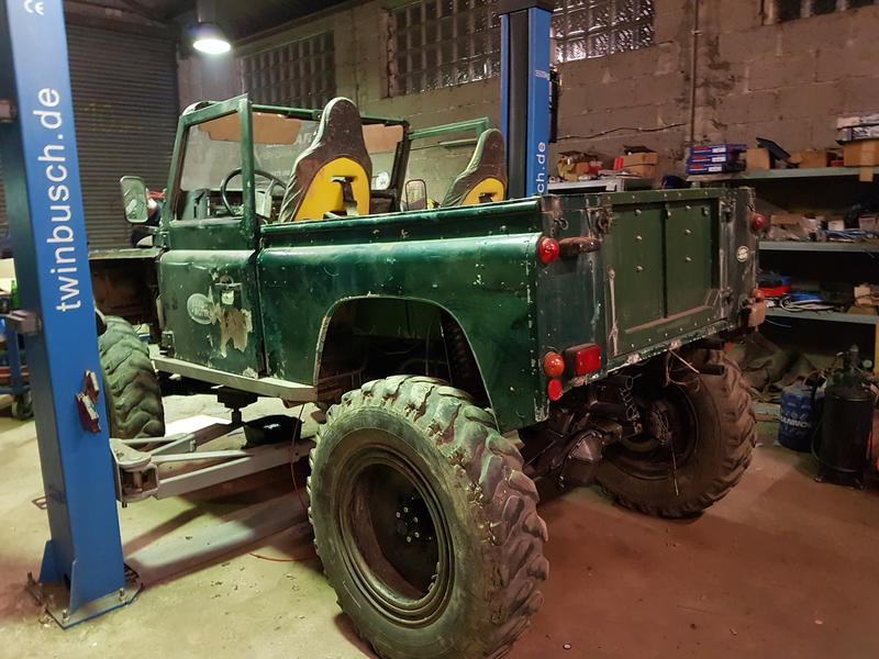

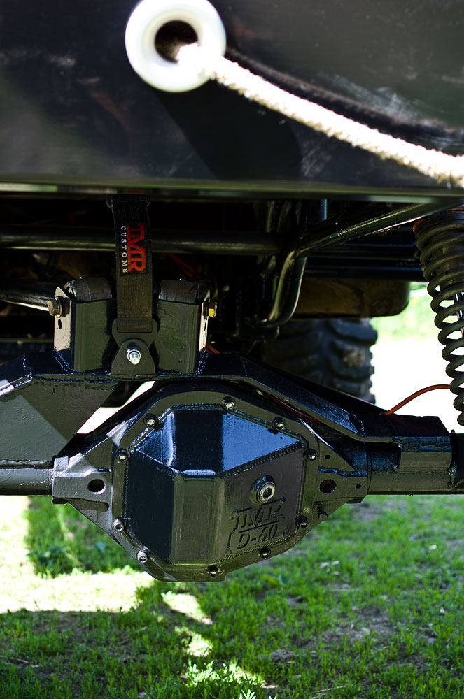

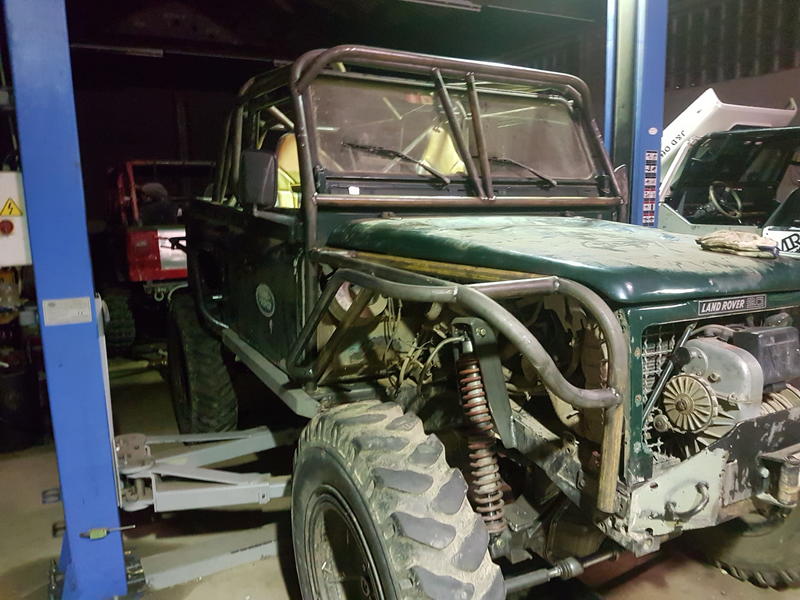

Ich habe allerdings professionelle Hilfe gehabt, das Fahrwerk, die Montage der Achsen, der Käfig incl. der neuen Kotflügel und jede Menge wertvoller Tipps und Hilfen hat J&D Offroad in Ovenhausen für mich erledigt. Dafür nochmal ein herzliches Danke!!!
Den Rest habe ich selber erledigt, wobei der Umbau der Achsen auf Scheibenbremse wohl das schwierigste war.
Hier noch Fotos.
RallyeCopilot
Mit dabei seit Ende 2014
Wohnort: 51491
1. D
2. E
3. F
4. E
5. N
6. D
7. E
8. R
9. Sabo 2-Takt-Rasenmäher

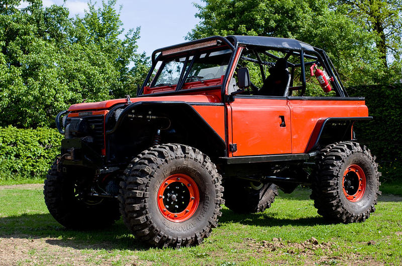

BeitragVerfasst am: 22.05.2017 23:33:11    Titel:

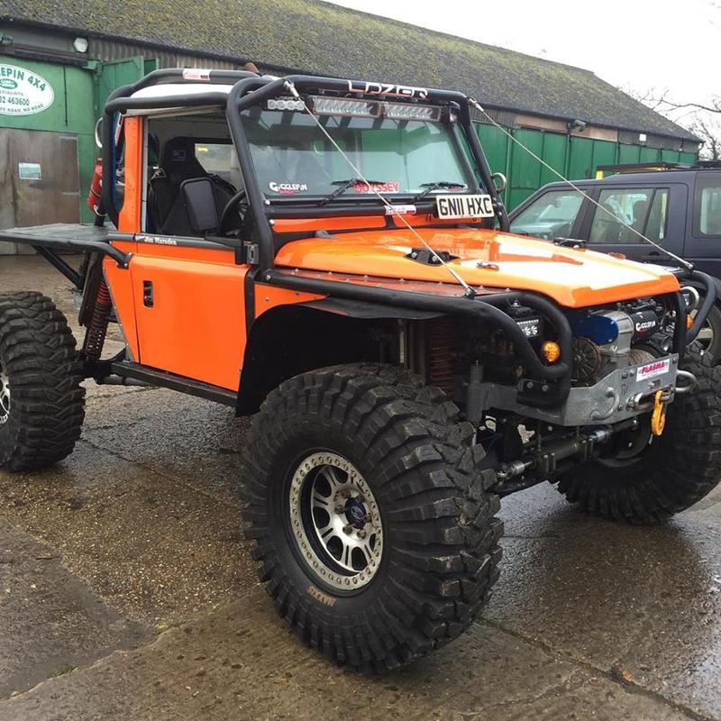

Außer Teilen Der Karosserie ist ja nicht mehr viel von einem ´90 übrig. Der Umbau mit der 4-Link Achsaufhängung und dem Gitterrohrrahmen ist schon echt radikal. Sehr schön gemacht, auch wenn ich persönlich aus dem schnell fahrenden CC-Lager komme.
Stell doch gerne noch mehr Fotos und Berichte ein, sieht wirklich interessant aus!
Antaeus
Mit dabei seit Mitte 2013
Wohnort: Brakel
...und hat diesen Thread vor 3913 Tagen gestartet!
1. Landrover 90 5,2, V8 "
2. Defender 110 HCPU"
3. Proto Haflinger/Honda

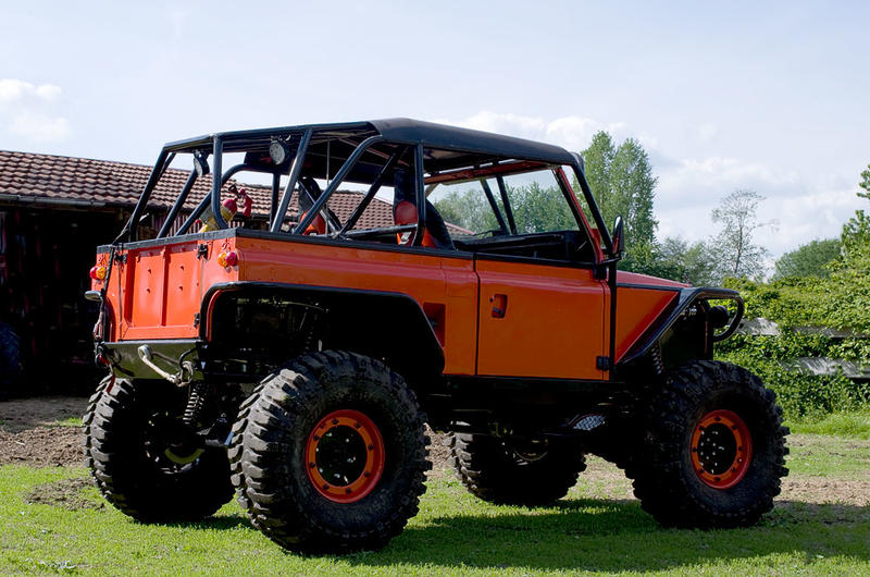

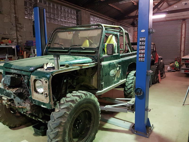

BeitragVerfasst am: 23.05.2017 00:24:24    Titel:
Stimmt, ist viel erneuert/verbessert worden.
Die Basis ist 30 Jahre alt, und der Rahmen war im hinteren Bereich gestaucht und ziemlich angefressen.
Den V8 mit dem restlichen Antriebsstrang hatten wir 2014 eingebaut, war vorher ein Turbodiesel.
Auf einmal war Leistung da, aber die Achsen haben das nicht mitgemacht, obwohl ich definitiv keinen schweren rechten Fuß habe.
Schnell war klar, das das eine größere Maßnahme wird, der Umbau hat jetzt ca. 12 Monate gedauert.
Ich werde mit dem Auto Trial und Trophy fahren, wobei der Umbau für beide Disziplinen nicht das Nonplusultra ist aber ein schöner Kompromiss.
Ideengeber und Ansporn war übrigens der Ninety von Jim Marsden, siehe letztes Foto, den finde genial.
Leistungsmäßig kann ich aber nicht mithalten.
