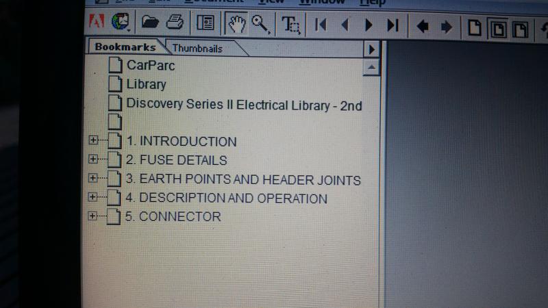

so ,jetzt habe ich es aber gefunden.
du gehst im RAVE Programm erst mal auf D2 ( eh klar )
dann links in der übersicht auf electrical library
dann dort auf D2
und dann kommt auch schon das
earth points.
eigendlich ganz einfach Nee, oder?
ich musste aber auch wieder mal suchen.
gruss ,michi

ich hab immer in "Electric circuit diagrams" geschaut. Hau mich, ich bin der Frühling
Die Masse von dem Getriebesteuergerät ist also wohl in der Mittelkonsole, in der Nähe des Wählhebels...
Ich schau mir das Morgen mal live an.
Vielen Dank! YES
