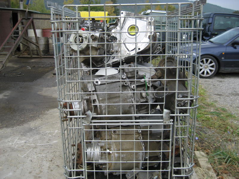

ein Lenkgetriebe hatte doch noch platz in der kiste für kurt.
mal schauen was unser herr dipl. ing. daraus zaubern wird.

315 kg feinstes landy altmetal das auf eine Wiederbelebung wartet.
gruss ,michi
PS: es liegen jetzt noch ca. 1200 kg bei mir wenn du nachschub brauchst.

ashcroft bekommt keine VTGs retour ,das lohnt sich meist nicht , ausser die ATGs da ist der Einsatz ja ordendlich.
wenn dann immer mal eine ganze Palette aber jetzt gehen die VTGs zum kurt .....
DER macht das besser als Dave Love it
gruss ,michi

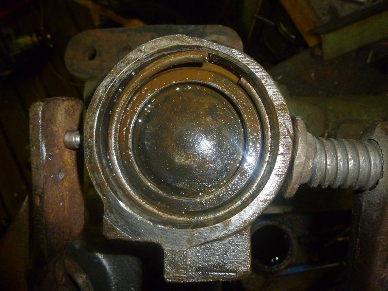

Suchbild

Was suchst du denn?
Die Nut für den Sprengring?

Ich war auf der Suche nach der Demontiermöglichkeit.
Habe das kleine Loch denn doch noch gefunden! Hau mich, ich bin der Frühling
Übrigens, in dem Gehäuse sind statt Nadelkräzen Gleitlagerbuchsen montiert. Ja
Gibt es zwischen diesen beiden Ausführungen unterschiedliche Reparaturempfehlungen? Unsicher
Ach und denne wäre ich geneigt, mich über eine Erklärung wie das Ding überhaupt funktioniert, zu freuen! Vertrau mir
Ich verstehe es nicht! YES Wut Nee, oder? Winke Winke

Jedoch knurrt meins unüberhörbar, wenn ich nach rechts lenke.
Ich schiebe das nun auf die Einstellung der Pegging Schraube hinter der Kolbenstange.
Andererseits leckts wie blöde unten aus der Lenkwelle.
Wie blöde, klingt jetzt etwas übertrieben. Es ist eher ölfeucht ohne am Boden zu markieren. Hoffe ich immer noch.

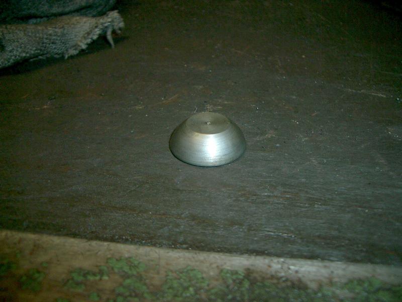

Ich habe heute noch ein Lenkgetriebe auseinandergenommen.
An der Eingangswelle zeigte sich in einer Lagerrille das gleiche Schadensbild.
Als ich das Gehäuse umgedreht habe,viel das hier heraus:
Ca.2cm Durchmesser.
Jemand eine Ahnung,wo das hingehört?
