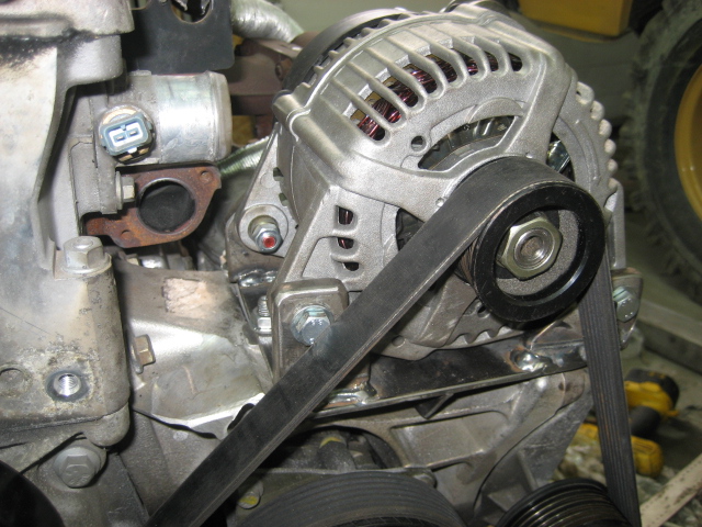

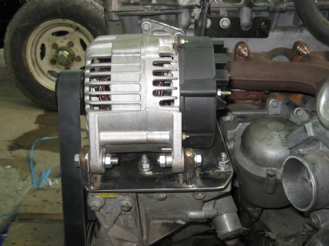

2. lima am TD5 :
da der TD5 am AC kompressor platz ziemlich viel platz hat kannst du fast jede gewünschte lima verbauen.
selbst die grossen 300 amp dinger haben dort platz.
du musst höchstens den doofen Wasserschlauch der vom Zylinderkopf zum kühler geht verlegen.
einfach eine platte mittels der 4 AC Verschraubungen auf den halter schrauben und darauf dann die gewünschte lima mit einem selber gebauten halter.
in diesem fall eine 160 amp lima von einem 46 P38.
gruss ,michi

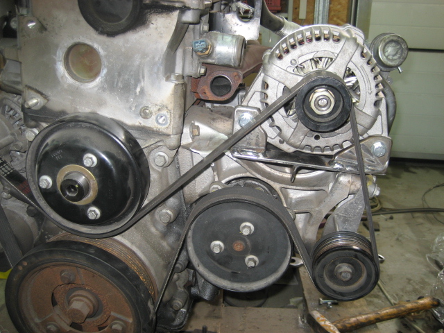

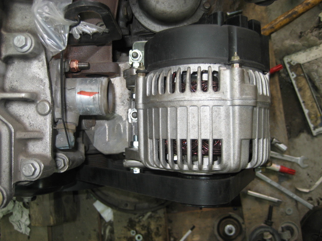

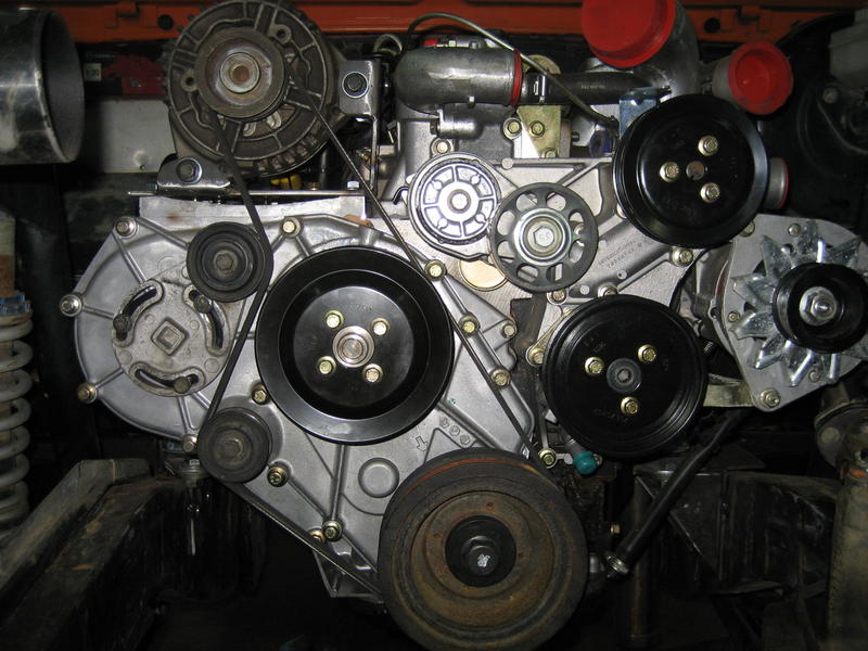

BeitragVerfasst am: 16.12.2015 20:32:34    Titel:
Servus !!
beim 300 tdi / 2,8 TGV sieht das so aus :
gruss ,michi

BeitragVerfasst am: 17.12.2015 13:36:09    Titel:
[quote="der präsident"]Servus !!
Bei der Gigglepin TDI 300 Lösung ist der Keilriemen sehr viel kürzer und hat nicht die 2 Umlenkrollen. Geht nur auf die Riemenscheibe vom (nicht mehr vorhandenen) Viskolüfter und die wird vom normalen Riemen angetrieben. Ich denke bis 100A kein Problem...
der präsident
Karpatenfuchs
1. 130 defender 300tdi
2. discovery 2 td5 aut.2002
3. einige range rover P38 4,6
4. freelander 2.0 TD4
BeitragVerfasst am: 18.12.2015 21:42:46    Titel:
Servus !!
wenn der visco nicht mehr draufhängt geht sich das sicher aus.
MIT visco hätte ich meine bedenken.
die 100 amp bedeuten gut 3 PS mehr die der riemen übertragen muss.
MIT voll geschlossenen visco wären das dann fast 6 PS die über die rolle übertragen werden müssten.
ohne groß rechnen würde ich mal sagen das DAS nicht lange gutgehen kann.
muss es aber in der Praxis auch wohl eher selten.
gruss ,michi

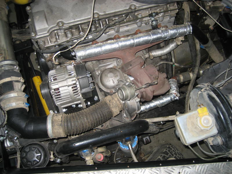

Beim td5: was hast du da für einen 90er Bogen am Zylinderkopf?
der präsident
Karpatenfuchs
BeitragVerfasst am: 26.12.2015 08:40:21    Titel:
Servus !!
der 90er bogen ist einfach ein siederohrbogen Heiligenschein
die anschlussplatte an den Zylinderkopf haben wir aus 8mm stahl geschnitten und den bogen sammt rest angeschweisst.
das ist der einzige ""Nachteil"" an der lima geschichte beim TD5.
wenn die lima ein bisserl grösser ist gibt's dann nicht mehr genug platz für den orig. schlauch.
läst sich aber ganz gut nachbauen und man führt den Wasserschlauch dann einfach hinten um die lima herum.
der orig. schlauch mit dem heizwasserabgang genau an der HÖCHSTEN stelle ist ja sowieso eine Fehlkonstruktion.
beim Neubau kann man das dann gleich berbessern und den abgang etwas weiter vorne und weiter unten machen.
dann ist das leidige Problem gelöst das die Heizung bei zu wenig kühlwasser gleich ausfällt.
gruss ,michi
