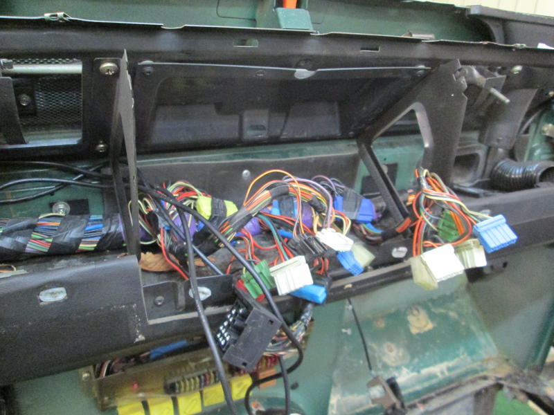

So heut gings weiter:
Mein Horrorszenario ist eingetreten:
eine Seite sah ja noch ganz hinnehmbar aus:
Die andere aber schon ohne Rumstochern:

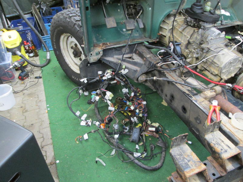

Kabelchaos:
So siehts jetz aktuell aus:

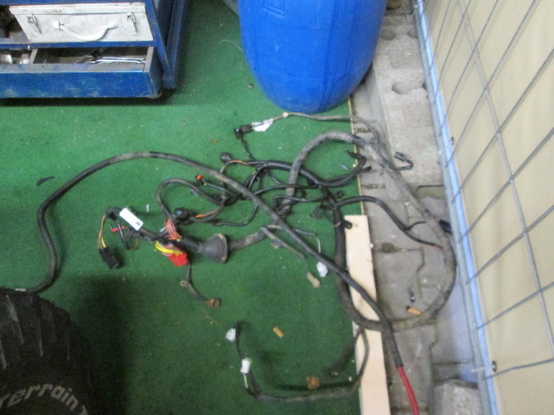

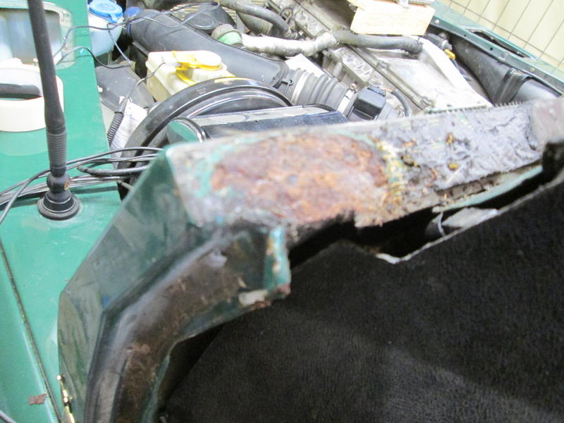

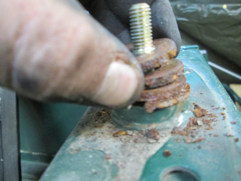

Update von heute:
2. Kotflügel weg:

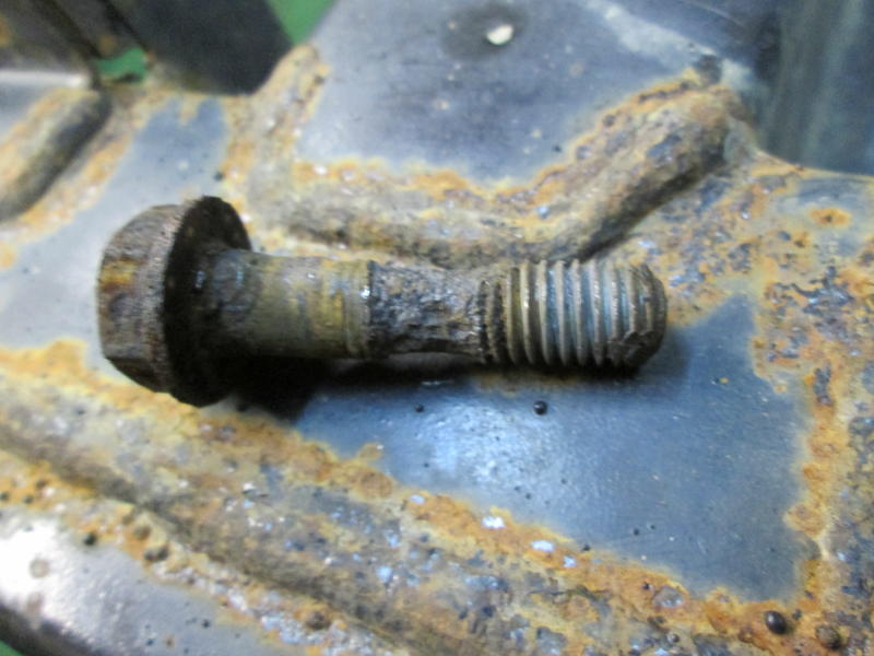

Kabelchaos Teil 1: (Der Gesamte Kabelbaum meines one ten ist kleiner...)

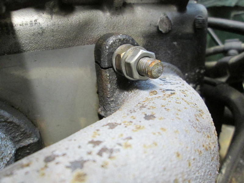

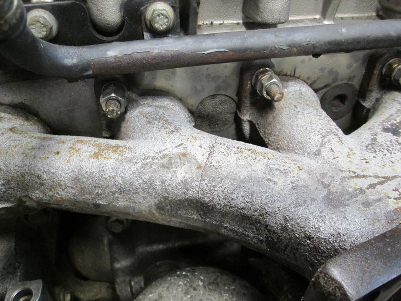

So sehen mehrere Kabel vom Motorkabelbaum aus... mal schauen was sich gut retten lässt:
So sieht der sogenannte HD-Krümmer nach sage und schreibe 5000km aus... (Drehmomente laut WHB hab ich beachtet)

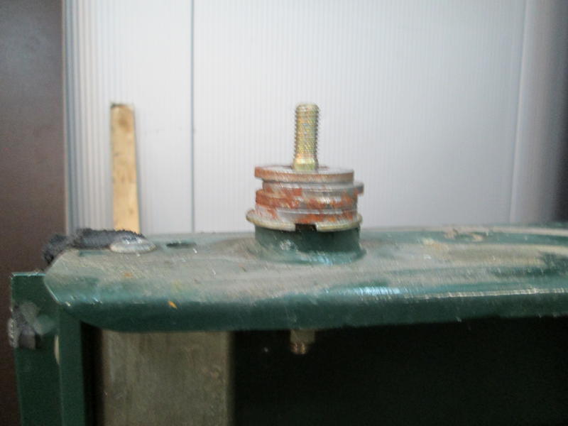

Und mal wieder Typisch Engländer: 1x 3 Unterlegscheiben und 1x 4^^:

Werdenfelser
Wohnort: Südlich von Augsburg
1. Disco IIa
2. Suzuki Jimny
3. ganz hartes Radl
4. bissl weiches Radl
5. ganz weiches Radl
BeitragVerfasst am: 06.01.2016 21:53:17    Titel:
HD-Krümmer? Was das denn?
chaostage666
Mit dabei seit Ende 2013
Wohnort: Untermeitingen
...und hat diesen Thread vor 3819 Tagen gestartet!
1. Defender 110 TD5 Bj. 06 180.000km (Papa´s)
2. LK1324L (4x2) 440.000km Wohnmobil
BeitragVerfasst am: 07.01.2016 19:13:28    Titel:

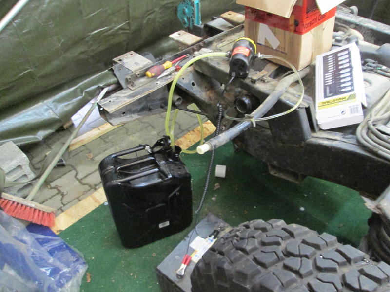

@Werdenfelser: der wird u.a. vom Nackten, Landyscheune (da hab ich meinen her) vertrieben und soll sich angeblich nicht mehr verziehen. Hatte den gekauft da meiner verzogen war und ich keine Tag aufs Auto verzichten konnte.

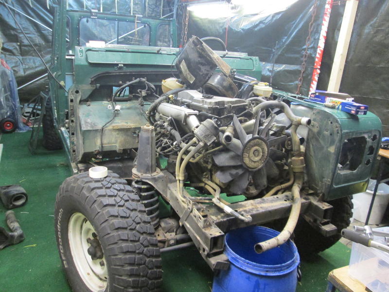

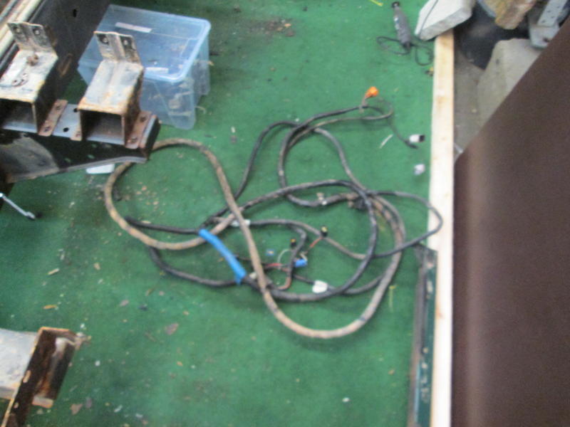

Tagesupdate:
alle Kabelbäume draußen (der durch den Rahmen war innerhalb von 1 Minute draußen, hätte ich schlimmer erwartet)
Tank nach oben rausgenommen, den ganzen Sommerdiesel in den LKW gekippt, da kann er sich mit 250l Winterdiesel mischen^^
jetzt ist er soweit nackt dass er die Tage in die Waschstraße kommt vor Motor und Getriebe rauskommen

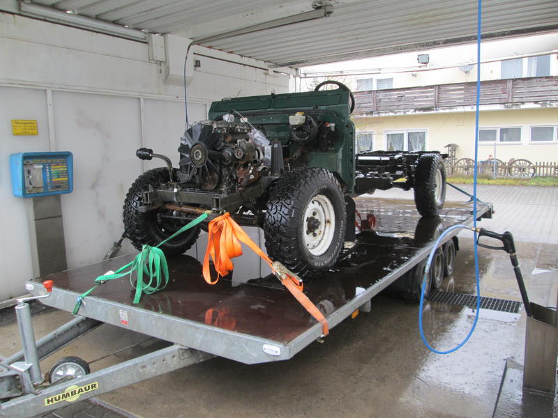

So heute war ich mal pritscheln:
Jetzt ist er zumindest größtenteils sauberer und entfetteter, dafür ich nass und schmutzig...
dabei Festgestellt ne Winde am Hänger wär ganz praktisch, mitm Spanngurt ist dass Hochziehen doch ne langwierige Sache.

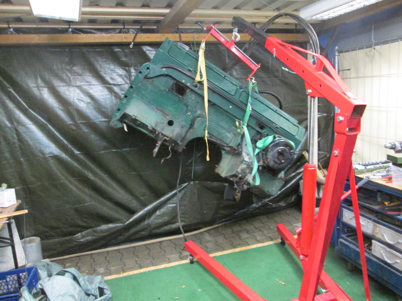

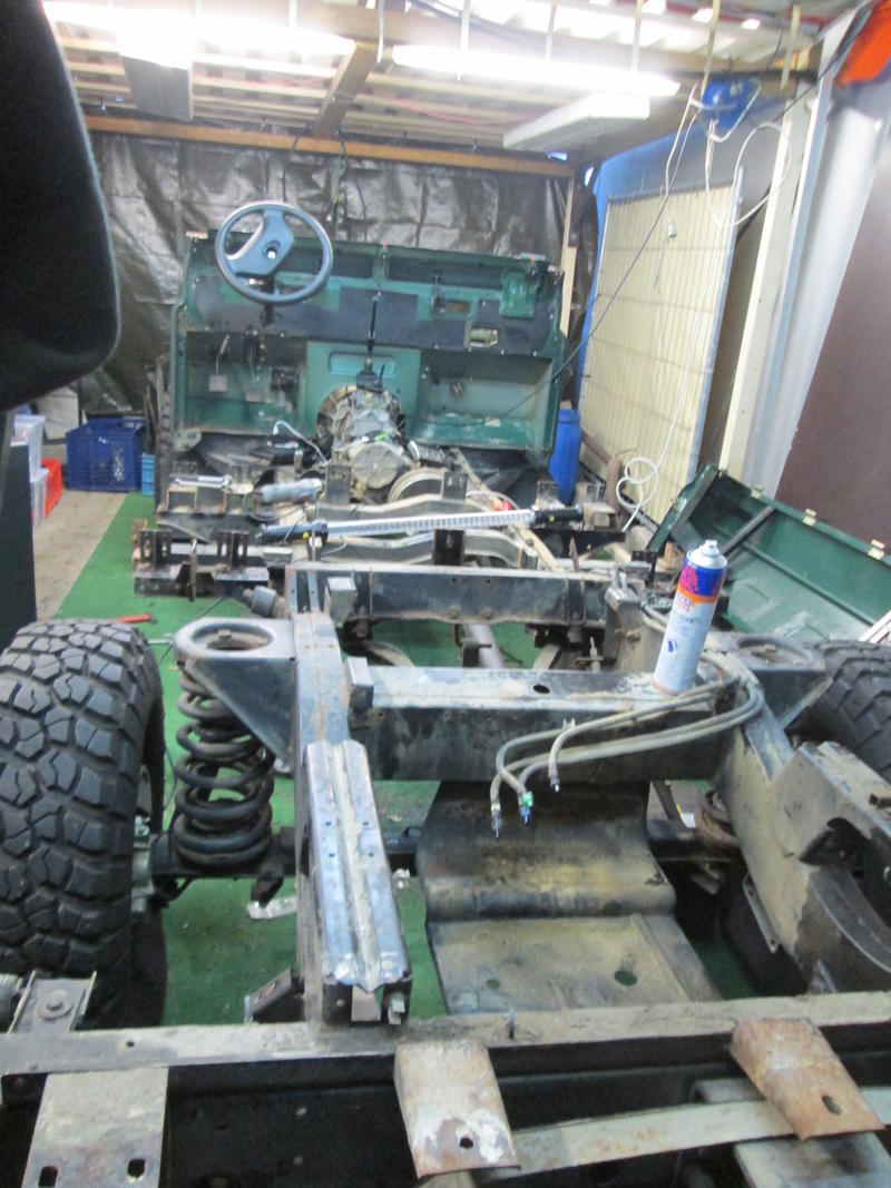

BeitragVerfasst am: 12.01.2016 22:22:11    Titel:
Update:

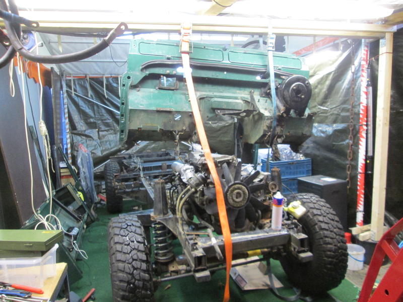

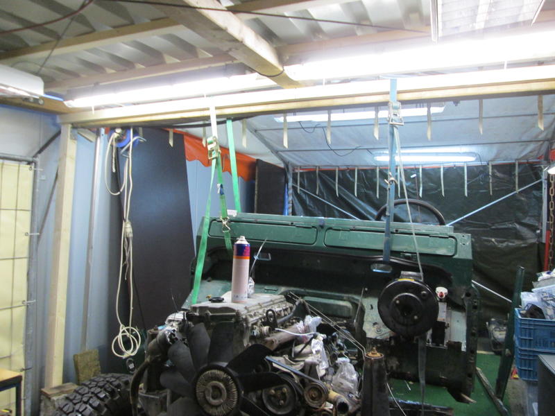

Spritzwand runter, mann muss doch hin und wieder erfinderisch sein wenn man alleine schraubt^^ (und nichtmal nen Flaschenzug besitzt...)
so dass nächste werden also Motor und Getriebe... zumindest wenn ich morgen nen 9/16 Schlüssel auftreib... meiner hat sich in Luft aufgelöst---
Grüße
Robin

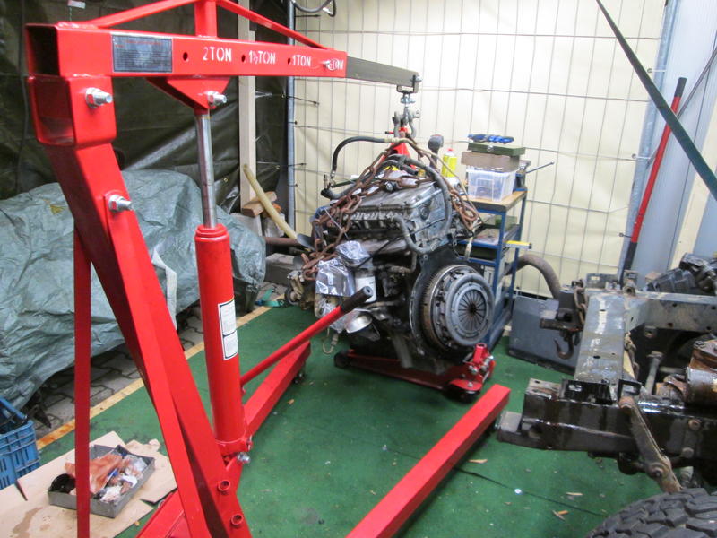

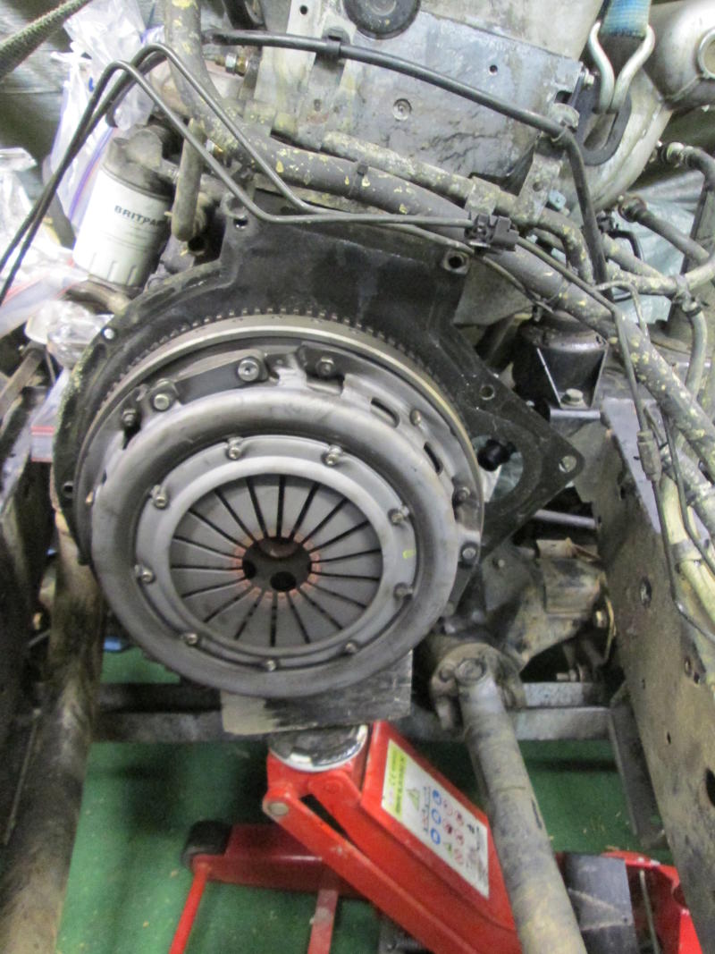

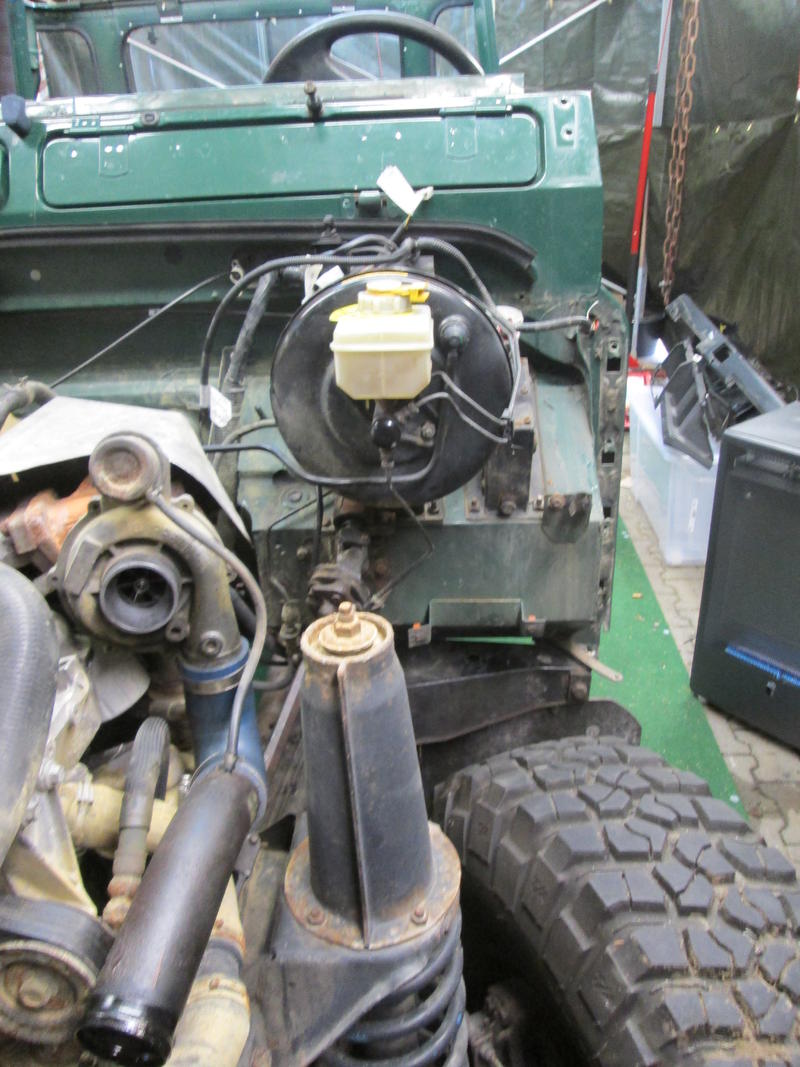

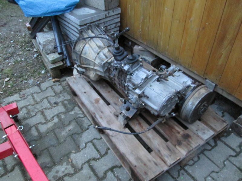

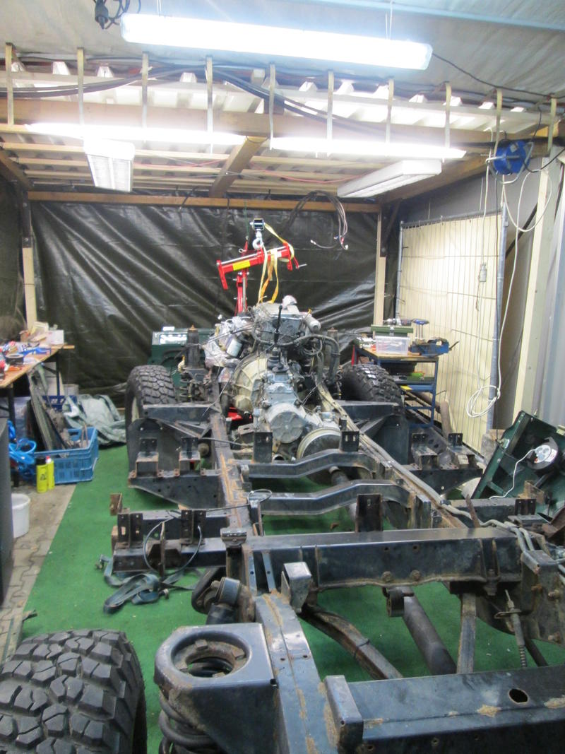

BeitragVerfasst am: 14.01.2016 21:53:06    Titel:

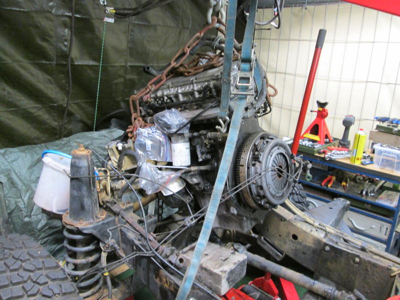

Update von heute:

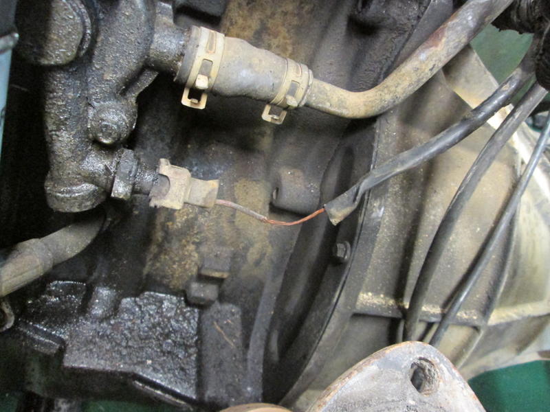

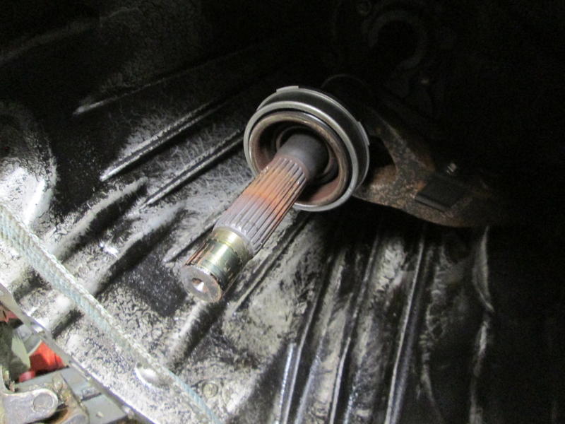

Motor und Getriebe sind draußen, kann jemand was zu der Verfärbung am Getriebestummel sagen?
Grüße
Robin
Johannes
Black Forrest Gump
Wohnort: Züsch
1. LR 90
2. 90+
3. 100
4. 110
5. V90CC
6. XC90
BeitragVerfasst am: 14.01.2016 22:15:56    Titel:
Rost und Wasser machen so etwas.
Ist die Verzahnung noch okay?
Reise vor dem Sterben...
sonst reisen deine Erben
chaostage666
BeitragVerfasst am: 14.01.2016 22:31:19    Titel:
Verzahnung hat soweit noch ok ausgeschaut auf den 1. Blick
selbst wenn nicht wärs halb so wild, neues Getriebe soll sowieso rein, dass hier hat schon 291.000km runter

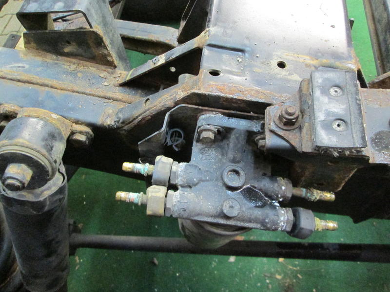

BeitragVerfasst am: 16.01.2016 23:33:47    Titel:

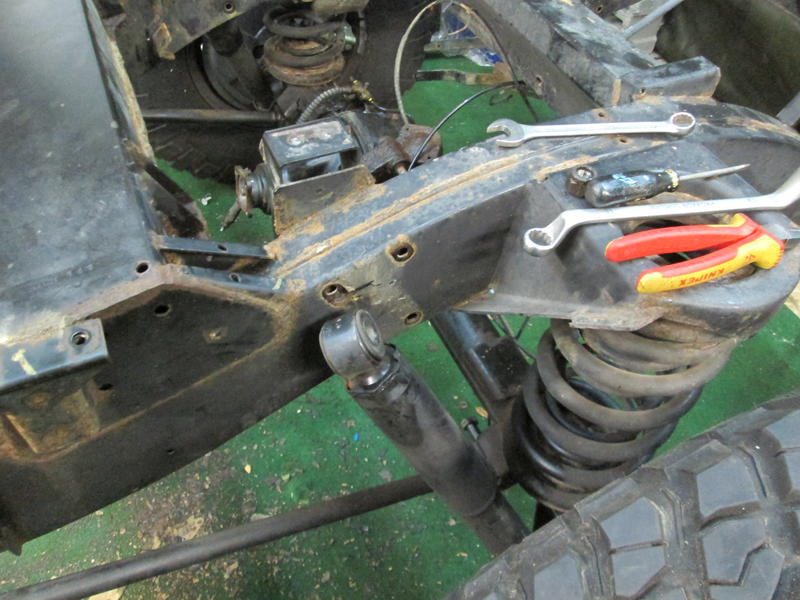

Update:

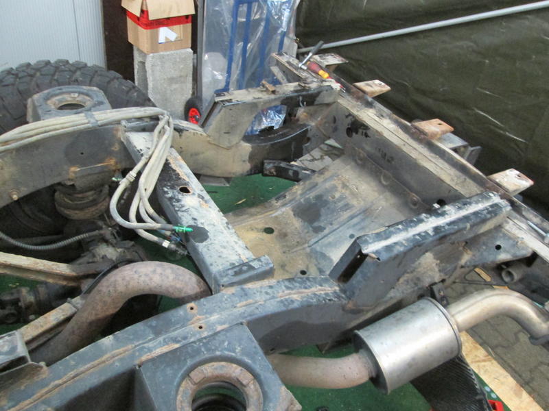

Bremsleitungen weg, Dieselleitung weg, Halterungen abschrauben und Lenkgetriebe raus, der Lenkungsdämper war eine der besten Anschaffungen, jedoch ist nach ca. 1 1/2 Jahren und ca. 40.000km der Gummi mehr als tot... weiß jemand wo man die Herbekommt? oder kann man da den original LR nehmen?
Der Zustand der Anschlüsse am Dieselfilter haben mich doch etwas geschockt, die am Motor sahen noch wie neu aus.

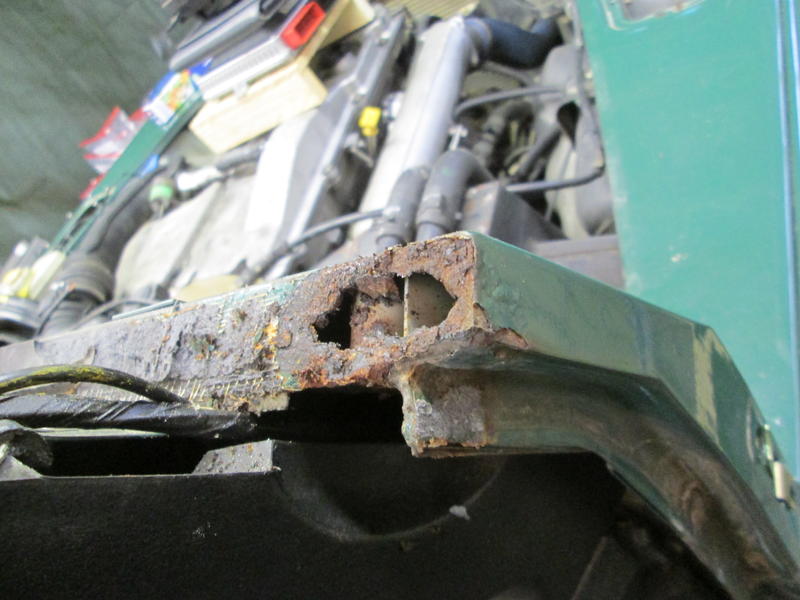

Getriebetraverse ist auch raus, da muss ich mir eine Stelle am Rahmen mal genauer anschauen, da ist heut doch einiges Abgebröckelt an Material...

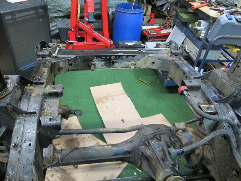

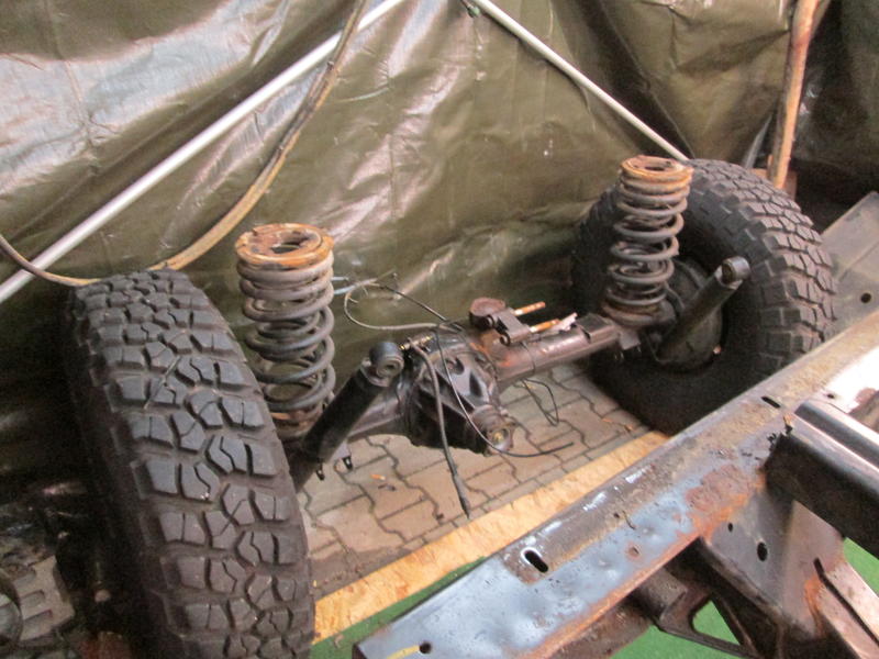

BeitragVerfasst am: 17.01.2016 22:08:41    Titel:

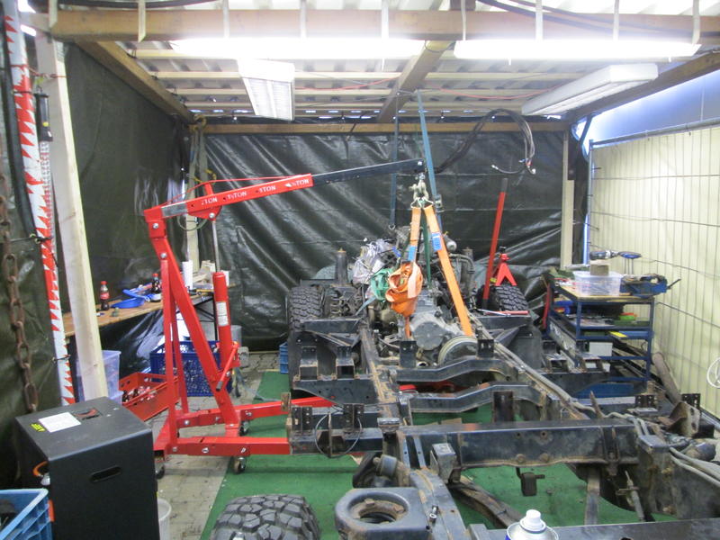

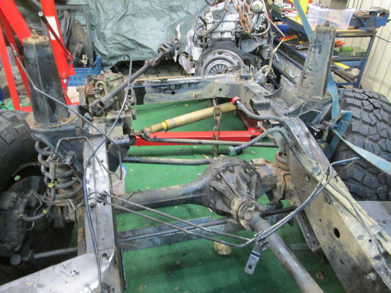

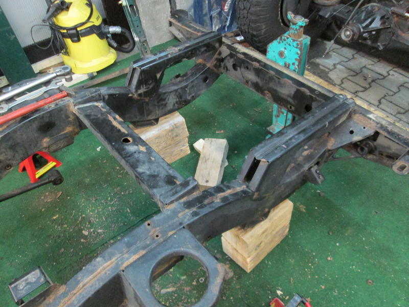

Update von heute:
restliche Halter weg vom Rahmen
A-Frame-Halterungsschrauben oben (so sahen alle aus)
Hinterachse raus, die kann eigentlich so wie sie ist ins Lager (ja gut Reifen runter, die sollen im Frühjahr auf den 110er)... warum gibts bald die Auflösung:
Grüße
Robin
