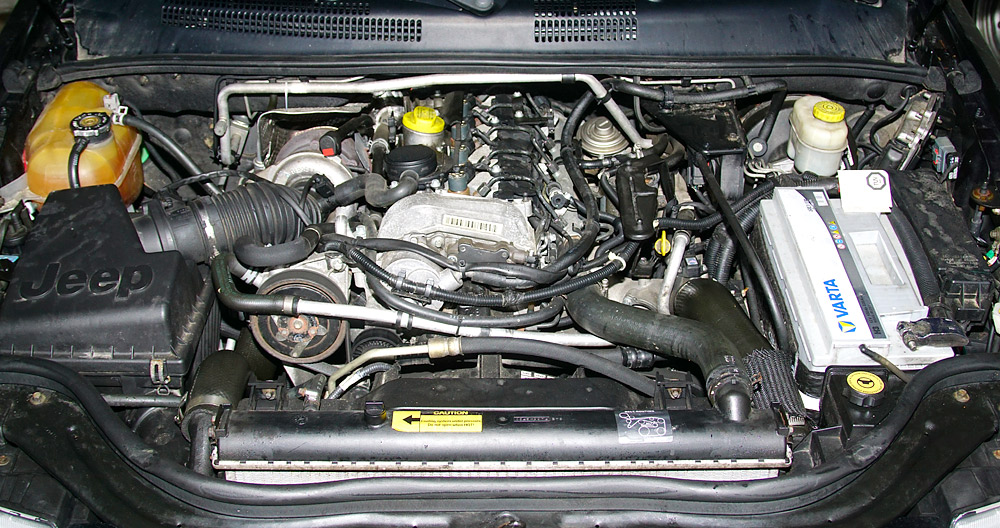

Falls noch interessant, Motorraum vom 2.7er
Für eine Taschenlampenbatterie reicht der Platz rotfl

Da warst Du jetzt ein paar Minuten schneller. Dann denk Dir mein Bild einfach weg rotfl
...und eine Knopfzellen kriegen wir bestimmt auch noch irgendwo hingeklebt... rotfl Vielen Dank für das Bild!
