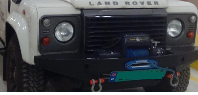

Servus !!
wir hatten die Sache ja schon X mal aber ich verstehe es immer noch nicht ganz.
ist Deutschland eine Bananenrepublik wo jeder beamte so macht wie er gerade glaubt ???
es muss ja auch bei euch Vorschriften geben was geht und was nicht.
darf die jeder auslegen so wie er glaubt ???
gruss ,michi

Wenn der Prüfer sagt das ist eine stoßstange, dann hat mann Pech weil die ist nicht erlaubt und die darf er auch nicht eintragen.
Wenn sich der Prüfer darauf einlässt das es ein Geräteträger für eine Seilwinde ist dann kann er das eintragen.
Und dann ist das auch rechtmäßig weil sonst dürfte ja kein Schneepflug fahren...
das Problem ist nur den prüfer zu finden der darauf Lust hat und weiß wie mann so etwas einträgt.
ich denke viele haben da einfach keine Ahnung und sagen deshalb gleich mal vorsichtshalber Nein.
Oder schreib ich hier was falsches?
ich lass mich gerne eines besseren belehren.
ich will das Ding ja schließlich auch eingetragen haben.
Gruß peter

Servus !!
dann dürften die gesetzte in D echt andere sein als bei uns.
an einem Defender kann ich bei uns jede Stange montieren und eintragen lassen solange die kanten die gesetzlich vorgeschriebenen min. kantenrundungen haben und die Vorderachse das Mehrgewicht mitmacht.
das sollte doch eigendlich EU weit so sein.
gruss michi
PS: die ""rohr"" stosstangen waren bei uns eine Zeitlang auch recht populär aber das hat sich jetzt wieder gelegt.
erstens sind die dinger meist nix wert weil viel zu schwach ausgeführt ( die seitlichen rohre knicken rasch weg ) und zweitens passen vorne die kanten nicht.
das heisst alles abschleifen , teilweise bleche dazumachen und dann noch mal beschichten .
das lohnt nicht.
wär DAS nix ??
http://www.terrafirma4x4.com/product_detail.php?prod=TF060AC&grp=120
gruss ,michi

Das Fahrzeug müsste vor dem 1.6.2008 zugelassen sein und die Stoßstange vor diesem Datum verkauft worden sein.
Schwierig jemanden zu finden,der das wissen will.
Und wenn doch,will man es auch nicht so ganz genau wissen.
Servus !!
WARUM muss das Auto vor diesem Datum zugelassen worden sein ??
der Defender hat den ""personenschutzchrastest"" doch erst ca. 2013 bekommen.
davor durfte man sowieso alles montieren.
gruss , michi

Weil an diesem Tag die Eu-Rili zum Personenschutz in deutsches Recht übernommen wurde.
In dieser Rili steht übrigens drin,wie sie zu prüfen wäre,also EU weit.

mir wurde vom tüv gesagt das solange das Fahrzeug nicht den ""personenschutzchrahstest"" gemacht hat ( machen musste) dürfen wir jede stosstange montieren die den schon beschriebenen vorgaben entspricht.
gruss ,michi

mit einzelabname ist DIE stosstange bei uns NULL Problem , auch bei 2015 bj. Autos .
montiere ich 1 mal im Monat und lasse die tüven und dann mit dem gutachten eintragen.
gruss ,michi
