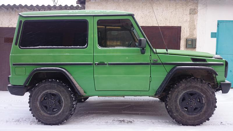

Die Felgen mit den Km2 haben die standard 6x16 ET63 drauf.
Das eine Foto mit den KM1 hat 6x16 ET73 drauf. Es sind Pinzgauerfelgen btw...
lg R

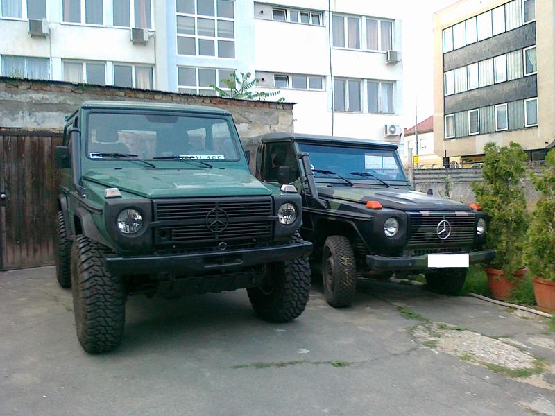

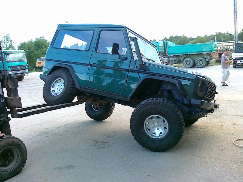

damals (vor 10 jahren...) hätte ich mir 255/85 gekauft, wenn vorher solche Beiträge gäbe.
So habe ich beim 235/85 entschieden.
Ich freue mich über "Artikel" da die meisten noch immer W460 haben.
Ganz interessant, das ich beim 300GD auch die 4,88 Achsen auf 5,3 gewechselt habe.
Dann bin ich bis 37 gegangen Hau mich, ich bin der Frühling
Jetzt hat mein aktuelles W463 schmale Achsen doch mit ET37 sind die 34 Reifen optimal.
