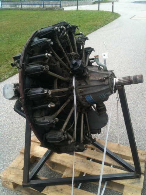

Sind eh am überlegen ob der nicht ne geile wakeboard-winch abgeben würde?! rotfl
M462-RF Sternmotor, 9zyl, 11l hubraum, 350PS!
