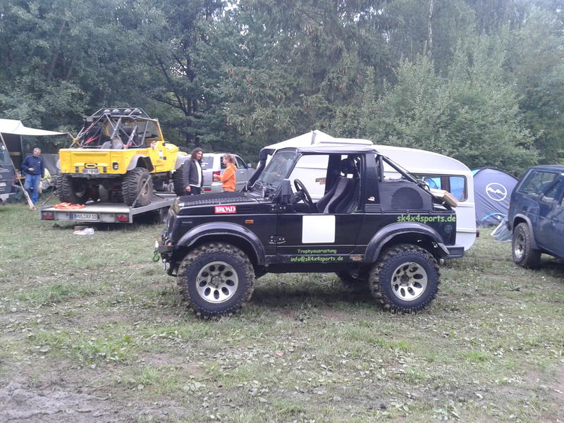

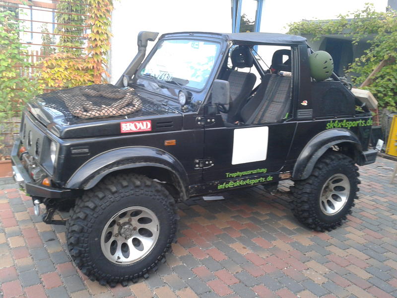

Ich brauch auch wieder einen Suzuki! Love it
Isses soweit? rotfl YES Respekt
P.S::
31er, 5cm OME, 5cm BL, 4zu1, Trophytauglich, Alltagstauglich! Vertrau mir
evtl. kann die Kiste wieder gekauft werden, bei Interesse schick mir mal ne PN
