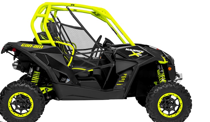

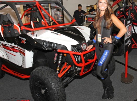

Die Original Netze haben nur Alibi Funktion
H Gurte kommen rein Hanssystem wäre nicht schlecht
Es gibt Zusatzstreben zum verschrauben in den Vorderen Käfig Rahmen mal schauen?!

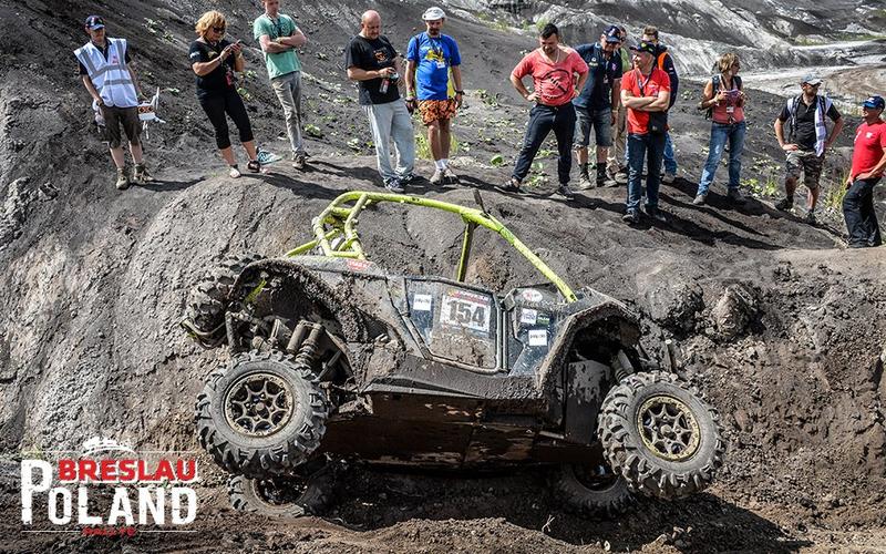

Der Käfig ist nicht mit dem von einem Polaris rzr vergleichbar ,er ist aus hochfestem Stahl in allen Ecken Knotenbleche und Querstreben.
Ich denke wenn man daran rumschweist wirds eher schlechter.
Nachtetappen wäre super ich liebe es im dunklen zu fahren dann muss halt noch ne Kerze vornen drauf.
In der Nacht hatten die schnellen immer Propleme den Weg zu finden(MT Rally)
Doch ist er Ja Er ist genauso unnütz Vertrau mir und kommt nicht durch die technische Abnahme. traurig
Und deine Hinweis das es "eine Verstrebung für vorne" gibt die vielleicht rein kommt zeigt das Du/Ihr garnicht wisst warum der Käfig Schrott ist Wut
Frage: Was passiert wohl wenn Du eine Rolle vorwärts aufs Dach machst??? traurig
Genau; der ganze Käfig legt sich nach hinten um Nee, oder? willst Du darin sitzen Unsicher ?? Sicher nicht.
Die Verstrebung nach hinten auf dem Bild ist die wichtigste, die im Scheibenrahmen aber auch besser als ohne.
BeitragVerfasst am: 17.02.2016 12:50:59    Titel:
die Verstrebung nach hinten auf dem Bild ist die wichtigste, die im Scheibenrahmen aber auch besser als ohne.
nur wo geht die hin? Ist da noch eine Möglichkeit oder nur Plastik?
Auch hier frage ich mich: wer konstruiert sowas? Unsicher

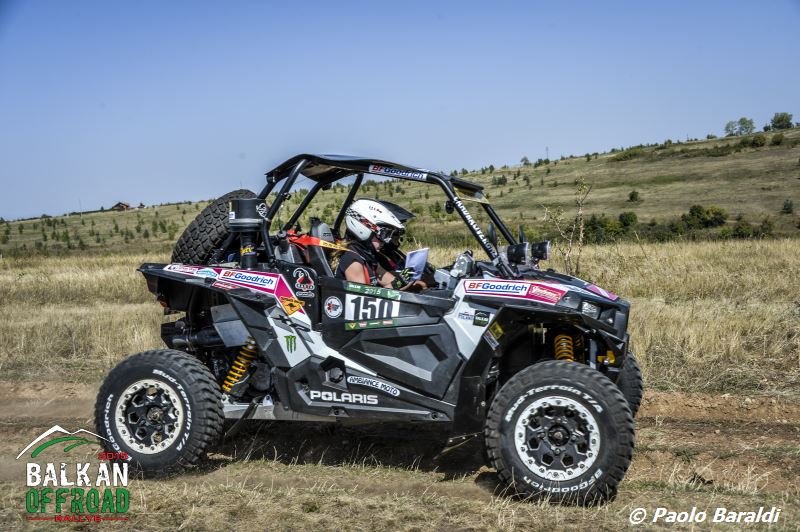

kannst du mir dann mal erklären wie alle Maveriks durch die Techniche Abnahme gekommen sind die bis jetzt auf der Breslau Balkan und Polen teilgenommen haben.
Von denen hat keiner was am original Käfig verändert!

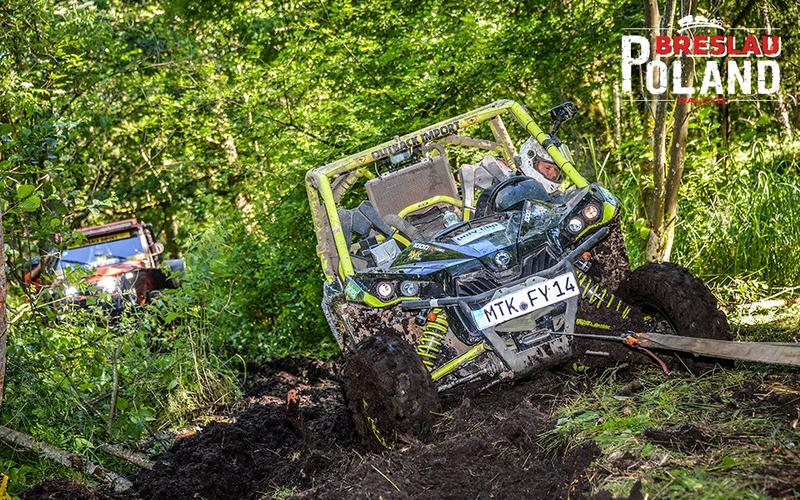

Aynchel hat folgendes geschrieben:
ohne Frontscheibe und Scheibenwischer wollte ich so was nicht fahren bzw navigieren
auf der Breslau haben mir die armen Socken immer leid getan
Wenn ich mir diesen Buggy anschaue der ja wohl offensichtlich durch die Techniche Abnahme gekommen ist frage ich mich warum der Käfig vom Mav das nicht bestehen soll?

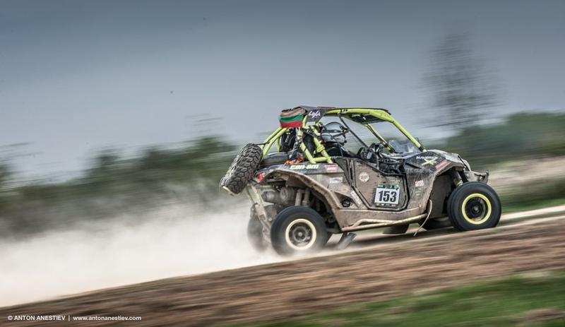

BeitragVerfasst am: 17.02.2016 17:49:00    Titel:

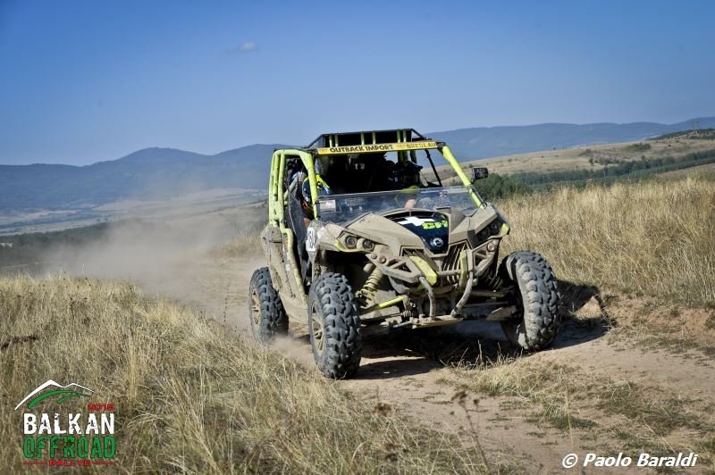

Defenitiv sind diese Käfige nach hinten doch abgestrebt!!?? ODER?
Und der auf deinem Bild?
Das ist das Minimum was gefordert wurde um teilzunehmen. Denn sonst kannst auch ohne Käfig fahren. Dadurch hält der wenigsten etwas Überlebensraum bereit. Ich möchte nicht sehen wenn das Teil sich komplett flachlegt und die Piloten in Hosenträgergurten sitzen.
In 3 Punkt klappt man zu vielleicht noch zur Seite weg aber in 4 oder Mehrpunkt traurig
gerdd
...und hat diesen Thread vor 3897 Tagen gestartet!
BeitragVerfasst am: 17.02.2016 19:43:58    Titel:
Ich gebe dir schon recht mit einer stabielen Strebe nach hinten.
aber was man auf den Bildern sieht sind nur Ersatzrad Halter und tragen nicht zur Abstüzung bei.
