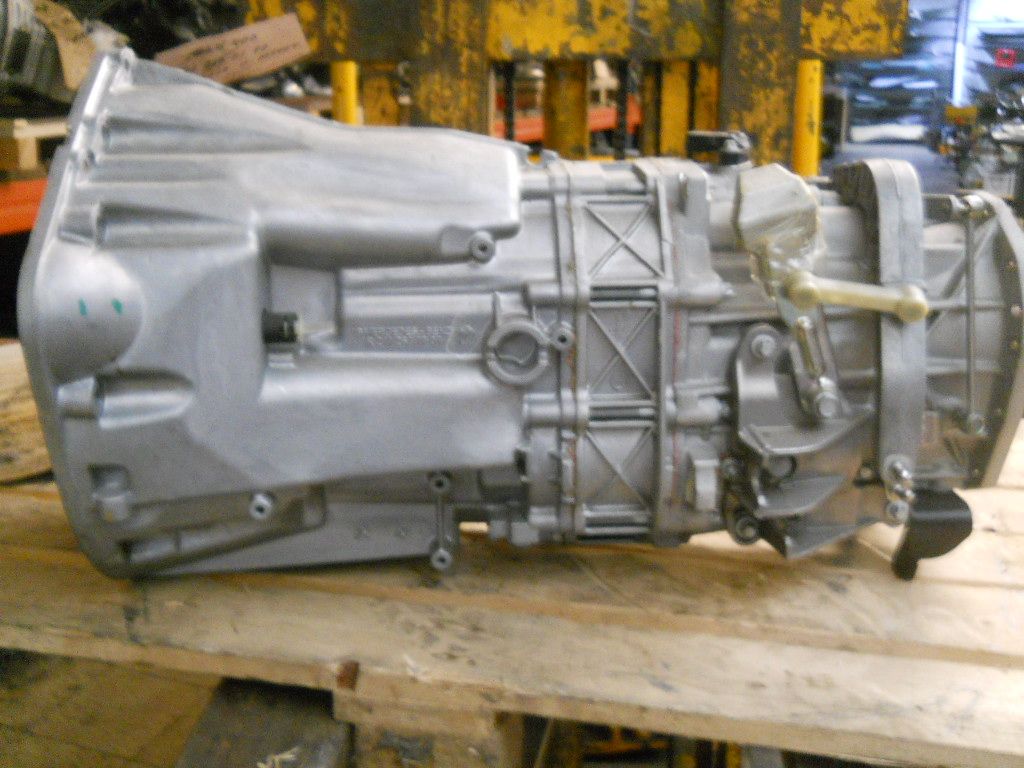

BeitragVerfasst am: 20.02.2016 11:47:28    Titel:
Hallo Zusammen,
hab nun alle nötigen Daten zusammen.
Das NSG400 hat die Nummer: 711.660 und der von mir benötigte Deckel mit Flanschmöglichkeit: A1642611003
Hier ein Bild von dem guten Stück
Wenn mir jemand so eins anbieten kann... :-)
