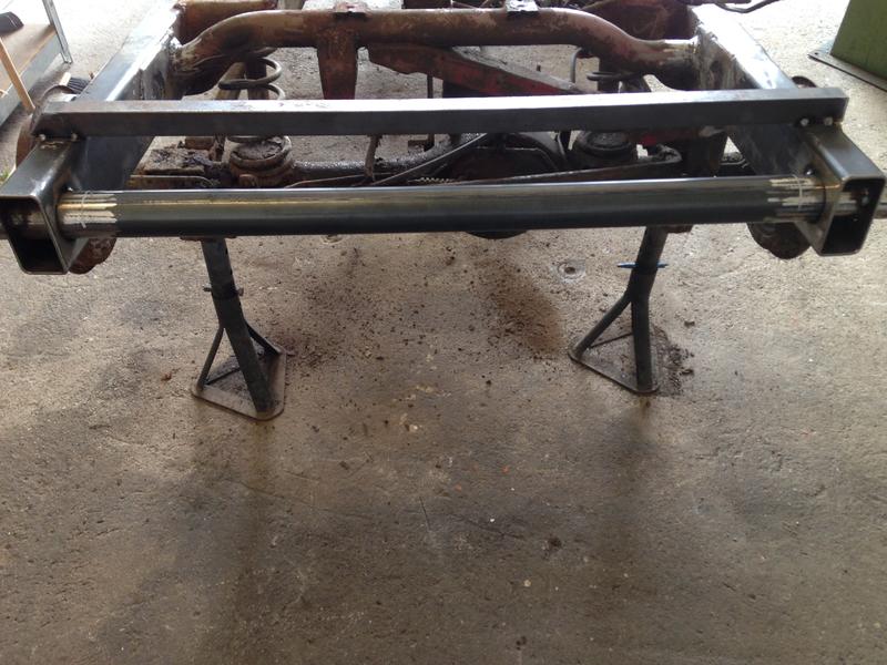

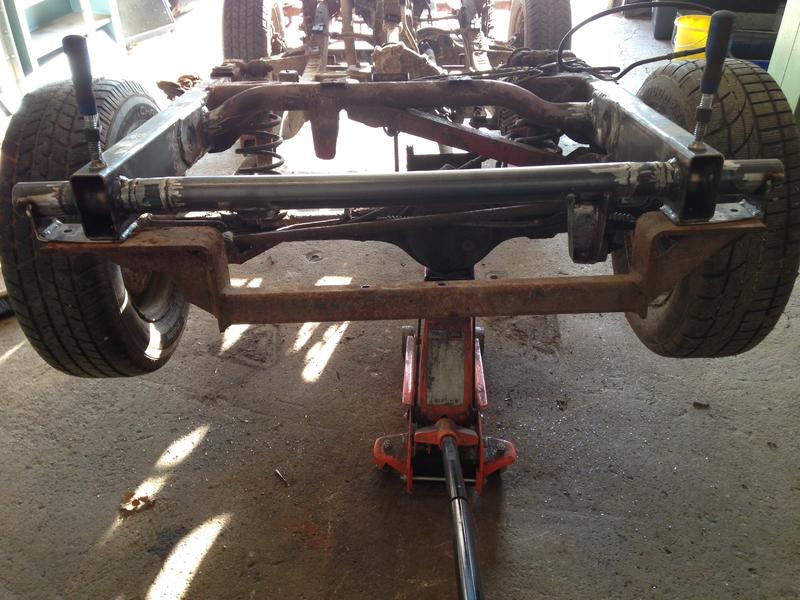

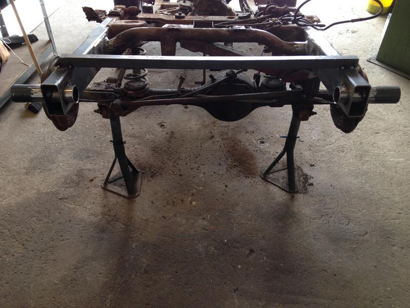

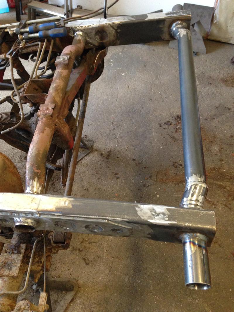

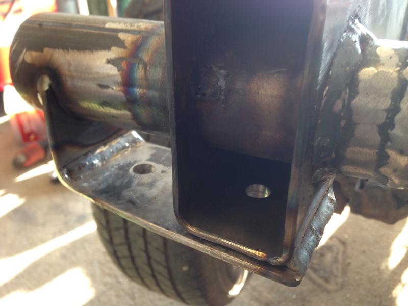

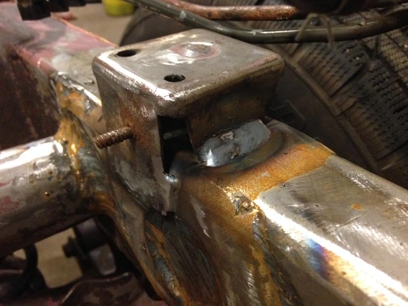

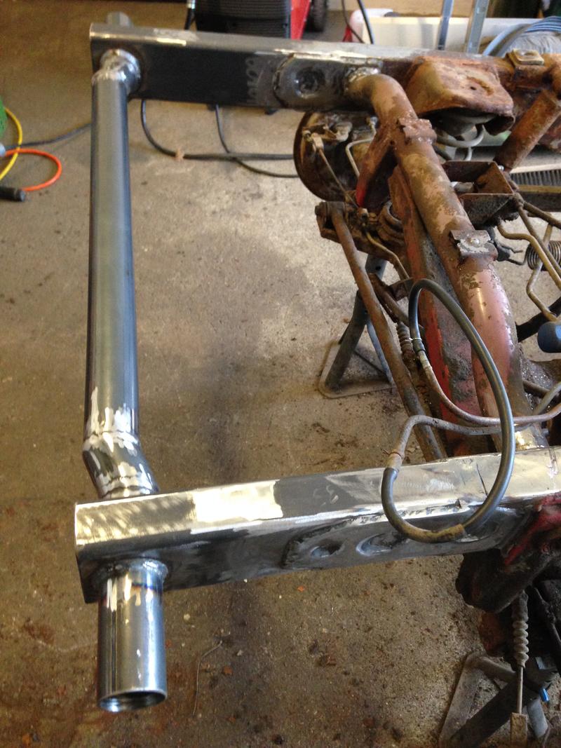

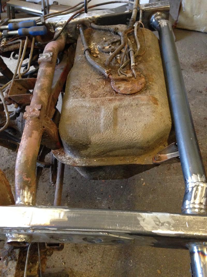

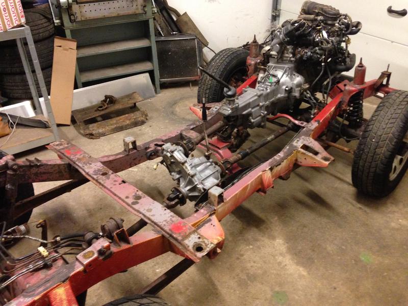

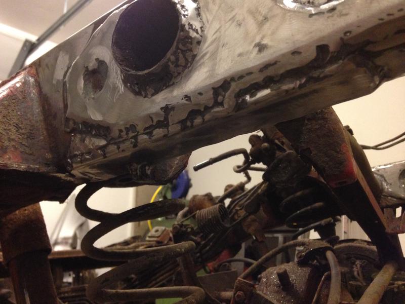

... laß die Schweißnähte wie sie sind (sind top), und versuche nicht sie zu verschleifen - das sieht dann Sche... aus.
Ansonsten schöne Arbeit. Ja

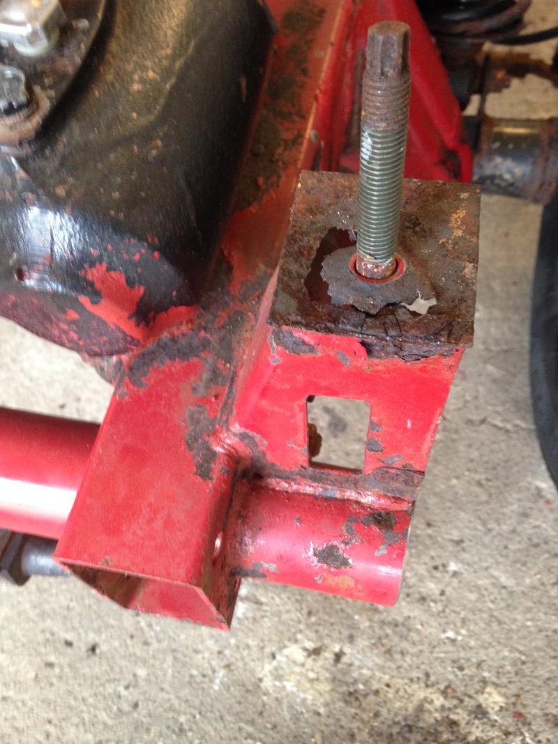

Das ist echt bemerkenswert wie vergammelt die Karre ist.
Die Schraubis sind doch von 2002 oder so.
Wo hat der Wagen bitte die letzten Jahre gestanden?
Der wurde doch sicher nur 5 Jahre gefahren und danach in nem See geparkt.
Dem Zustand nach muss der Wagen doch ~2010 schon angefangen haben nicht mehr TÜV-fähig zu sein.
Die Federteller auf der Achse sehen mir so aus, als könnt man die komplett neu machen.
Und dabei bricht dann wahrscheinlich das Achsrohr weg :)

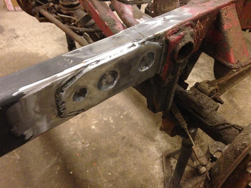

Der Rahmen wird so aber einfach nur steif und kann keine Verwindungskräfte mehr aufnehmen,Rahmen schweißt man eigentlich anders meist versetzt.Jetzt werden sich die Kräfte an anderer Stelle entspannen. Unsicher

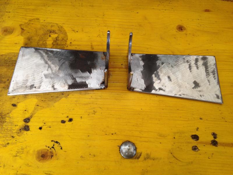

BeitragVerfasst am: 06.04.2016 22:45:24    Titel:

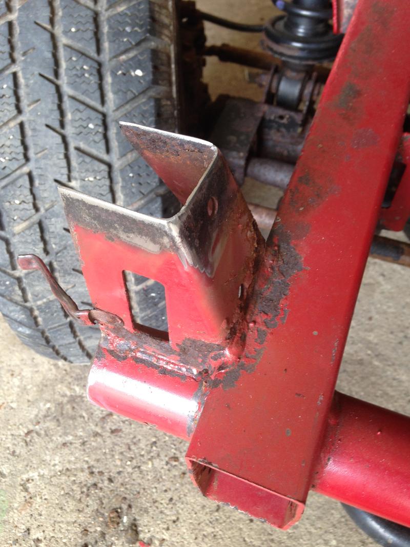

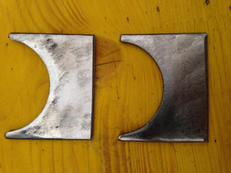

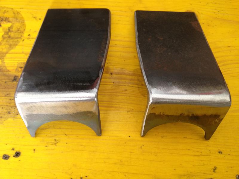

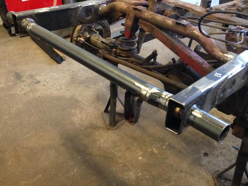

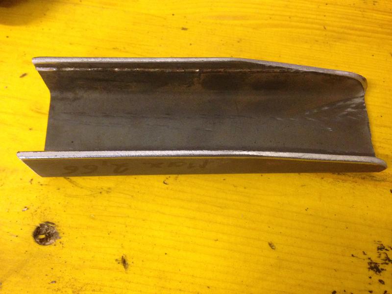

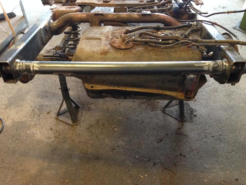

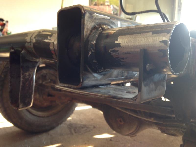

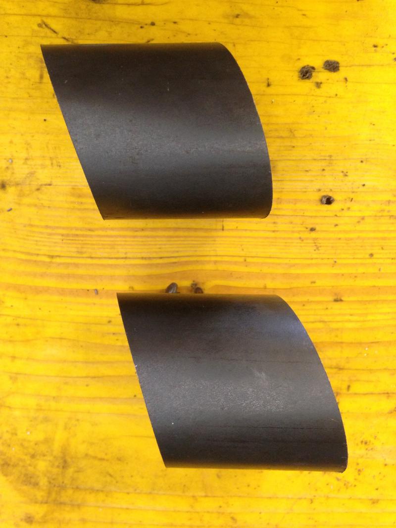

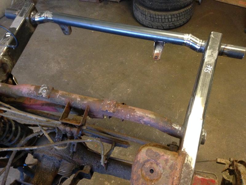

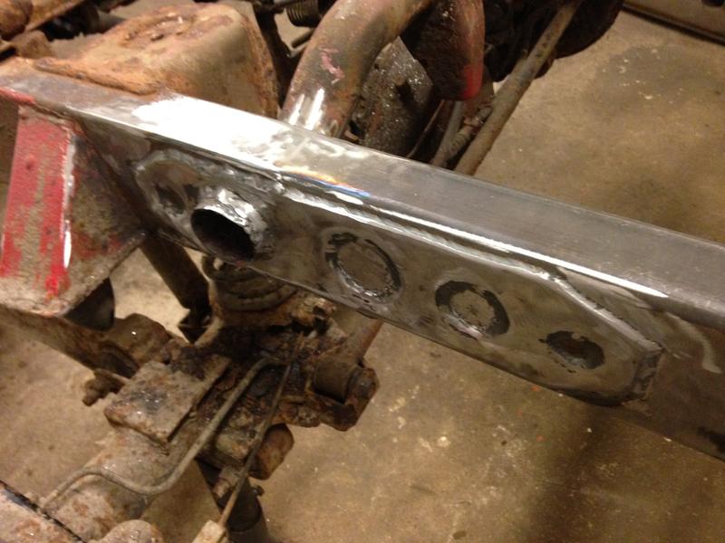

Rahmen gewaschen
Anschließend noch die zwei hinteren Karosserieauflagen aufgeschweißt...
Lg.
Marcus
www.offroad-ernsthofen.com

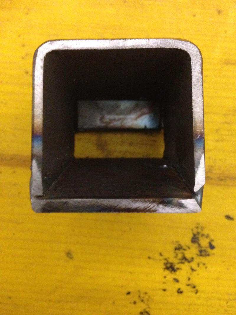

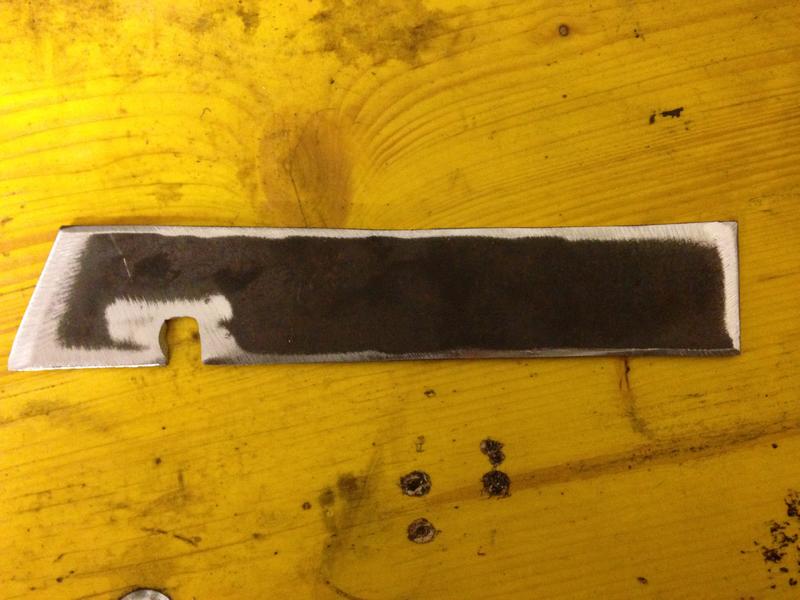

Nur ne kurze Frage:
Sind die Bleche wirklich stabiler als ein Innen-Vierkant durch zu stecken und durch Löcher zu verschweißen?

BeitragVerfasst am: 07.04.2016 08:48:29    Titel:
Patrick.Ghys hat folgendes geschrieben:
Nur ne kurze Frage:
Meinst Du die Verstärkungsbleche?
Vom Arbeitsaufwand wird es nicht viel Unterschied machen....
Ich denke das es sich relativ egal bleibt wie man es macht, ob man ein Formrohr in den Rahmen steckt und durch Löcher verschweißt oder Verstärkungsbleche außen.
Das Rahmenquer-Rohr geht ja auch durch hätte man also auch ausnehmen müssen bei dem Formrohr.
Lg.
Marcus

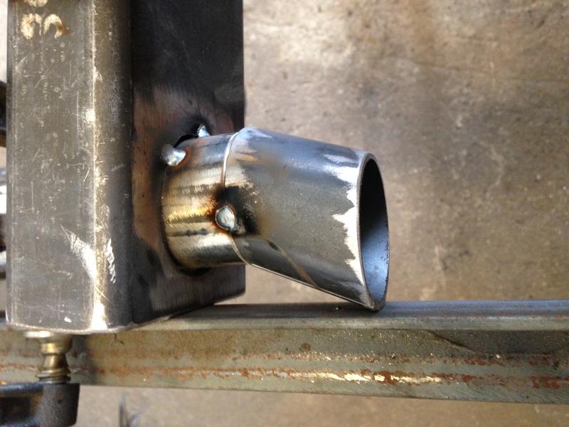

BeitragVerfasst am: 07.04.2016 15:05:41    Titel:

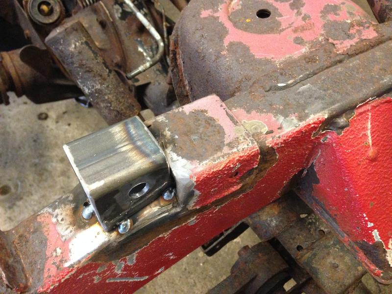

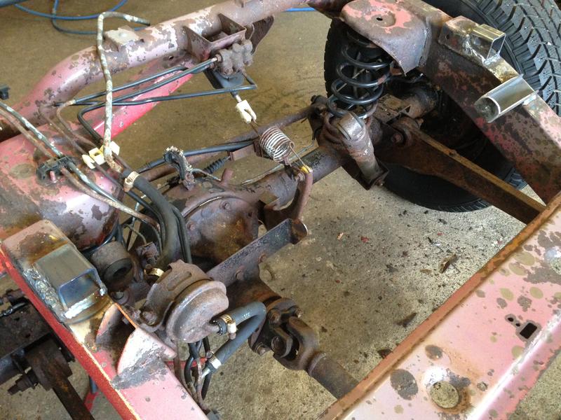

Die Stoßdämpferaufnahmen der Hinterachse am Rahmen haben auch nicht mehr so gut ausgeschaut, hab ich auch gleich neu gemacht
Auspuff Halterung

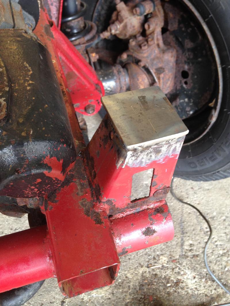

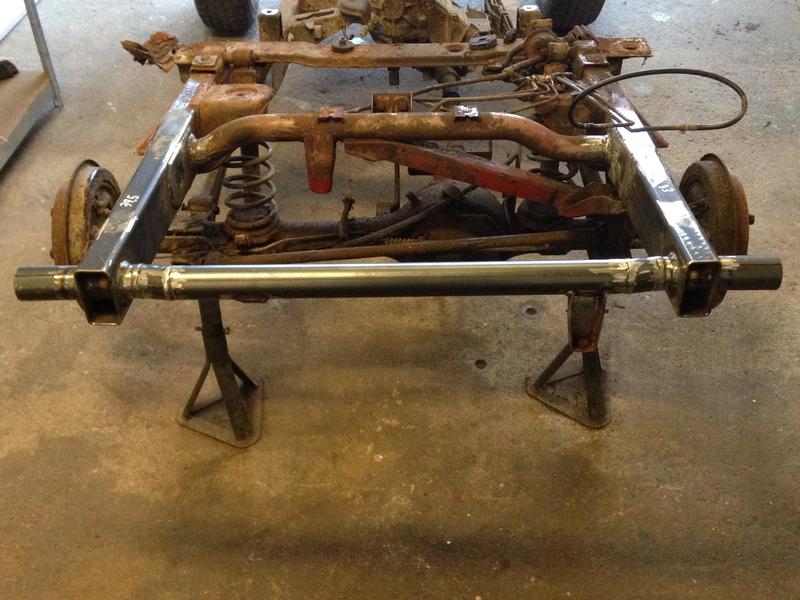

BeitragVerfasst am: 07.04.2016 15:14:04    Titel:

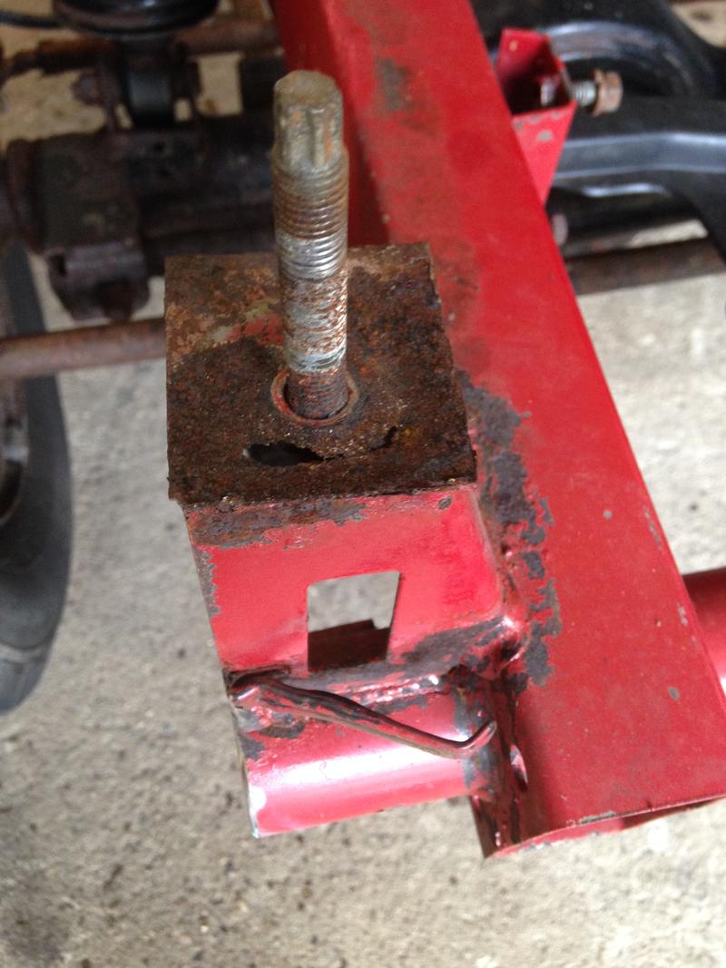

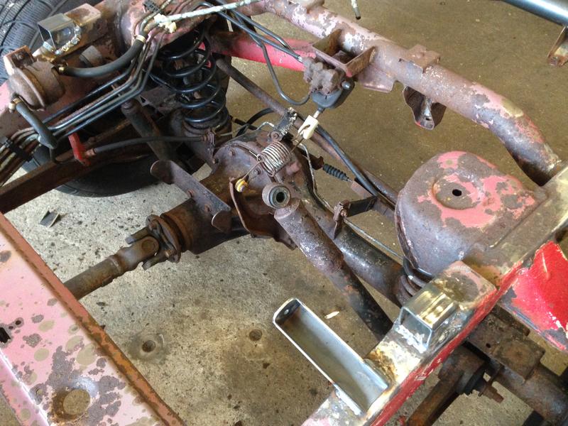

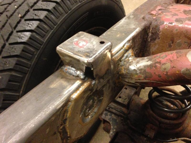

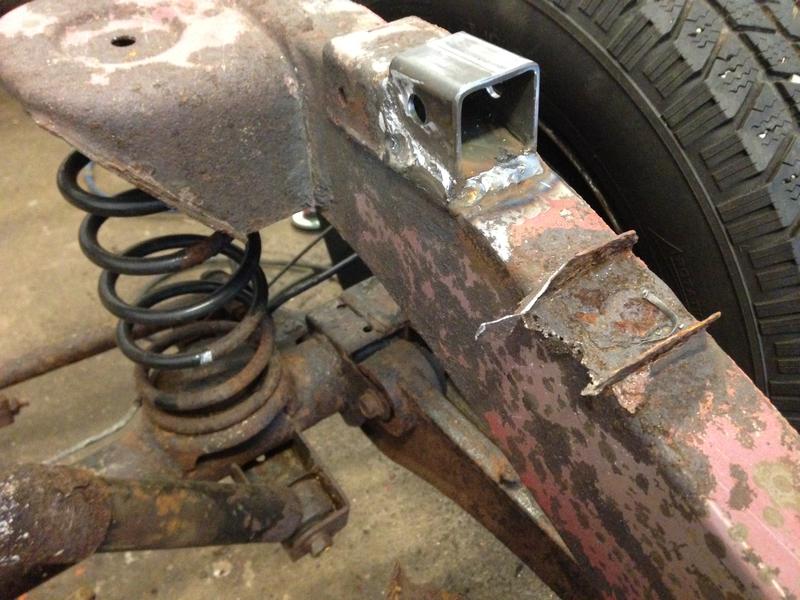

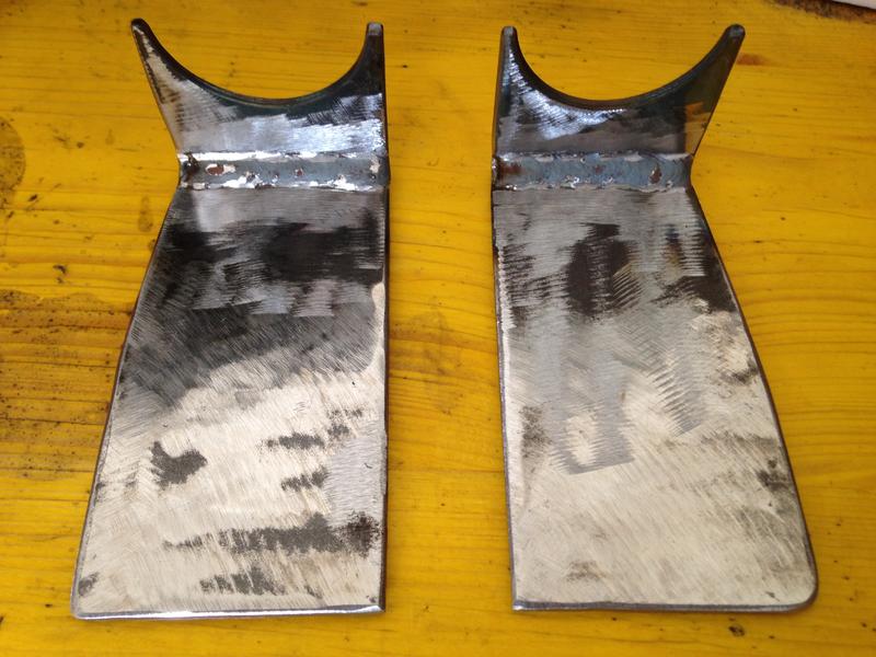

Eine weitere Problemstelle beseitigt, die vorderen Karosserieauflagen
Lg.
