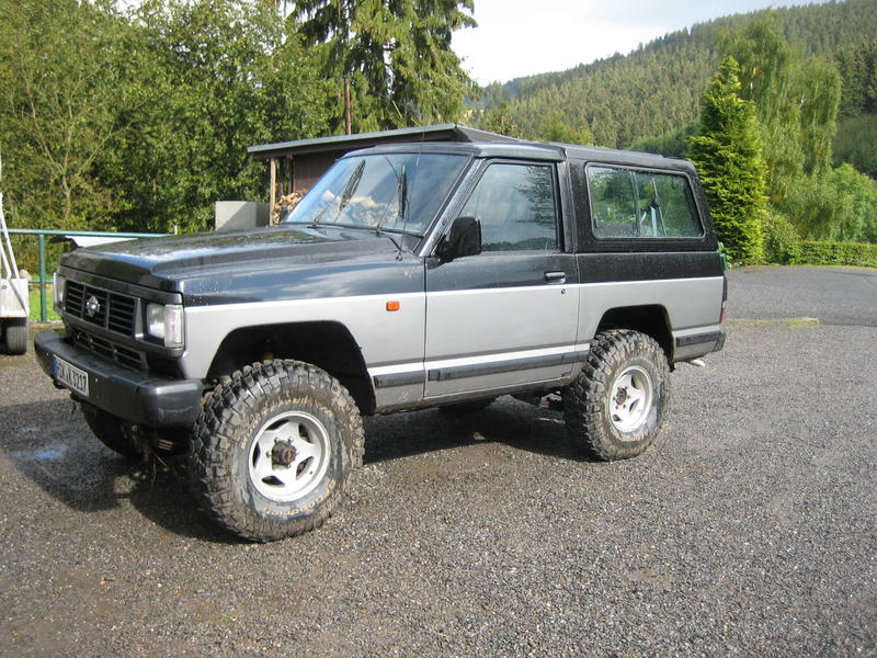

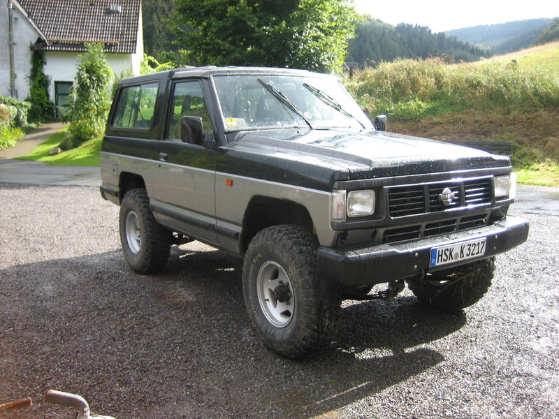

BeitragVerfasst am: 29.02.2016 15:33:58    Titel:
Sieht doch ganz ordentlich aus. Serienmässig sind die Federn annähernd gerade. Ist auch schon einige Jahre her. Gesetzt hat es sich ev. um 2 cm. Wenn überhaupt.
Gruß Martin

Moins
Sind das 255/85-16er?
Wenn ja müssen die Federn noch -oder wieder- recht fit sein.
