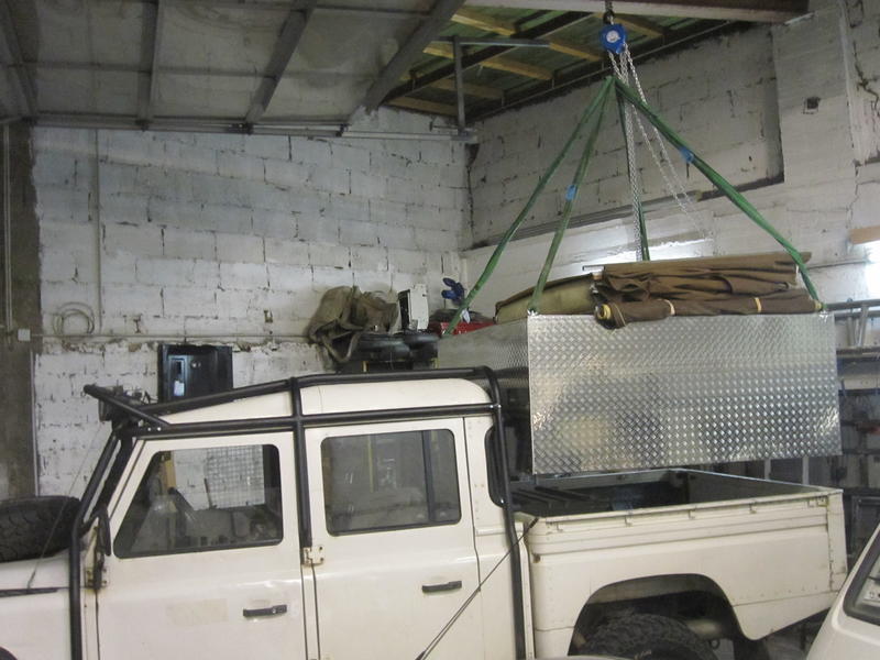

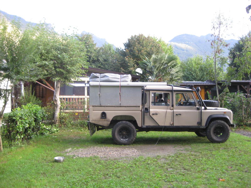

ich habe das so gelöst!
Einstieg erfolgt über die Ladefläche.

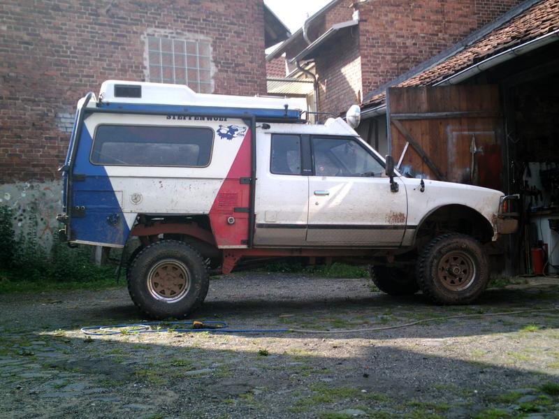

Bei mir sah das damals so aus:
Das Maggiolina ins Holm-Hardtop integriert. Volle Sitz- und Stehhöhe und Platz zum schlafen oben drin.
Durchstieg ins Fahrerhaus hatte ich auch.
War aber doch nur eine Übergangslösung zur nächsten Wohnkabine. Das Angebot war zu verlockend...

...Durchstieg ins Fahrerhaus hatte ich auch...
Wie hasten das gemacht dass der Durchstieg dann Dicht ist nach aussen hin, auch bei Verwindung im Gelände bzw. ist da ja ein wenig Luft zwischen Hütte vorne und Hütte hinten? Einfach Loch rein und gut?

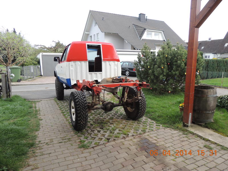

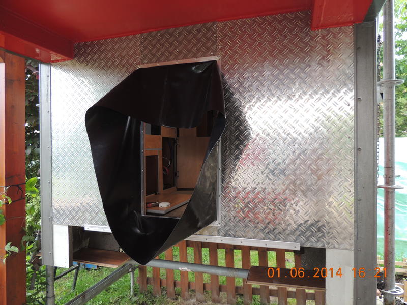

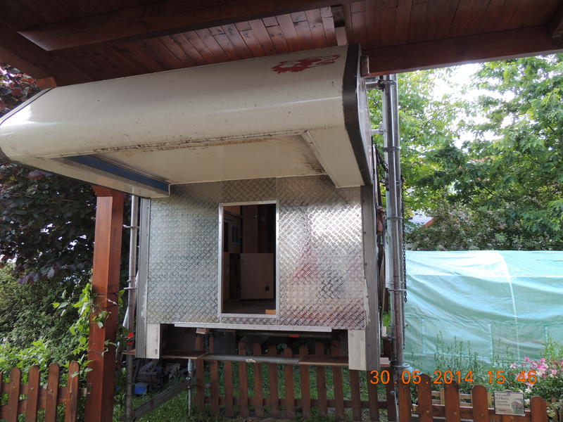

BeitragVerfasst am: 29.02.2016 23:19:09    Titel:
Kann ich Dir nur anhand von Bildern von der Kabine zeigen:
Durchstiegsrahmen an Fahrerhaus...
...und Kabine bauen.
LKW-Plane an der Kabine fest anbringen und abdichten und dann mit genügend Spiel am Fahrerhaus anbringen.
Ich hab Moosgummistreifen zum abdichten dazwischengemacht und das Ganze mit Winkelprofil am Fahrerhausrahmen
verschraubt.
Hab mir natürlich auch was gebaut um das Fahrerhaus ohne Durchstieg dichtzumachen, wenn ich ohne Kabine fahre.
Alles ein großer Bausatz... Grins
