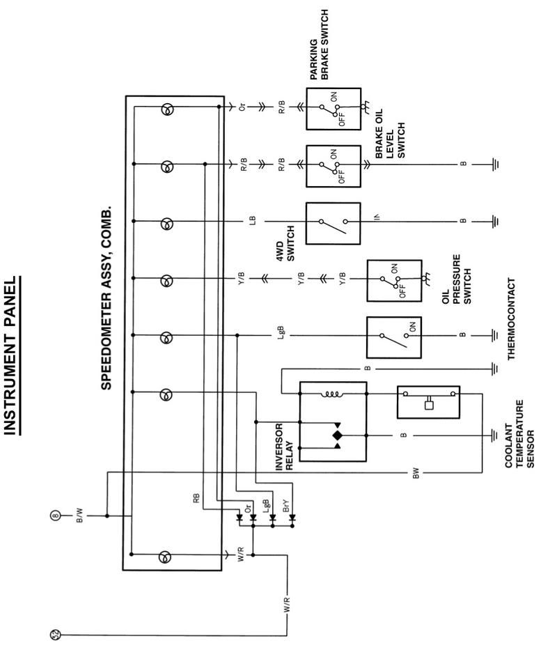

Also, Schalter wurde dank des Bildes gefunden und gemessen.
Der schaltet, daran liegt es also mal nicht.
Leider kommen aber über das Kabel keine 12Volt unten an, die ja zumindest bei Zündung an dort Anliegen sollten und die Lampe in der Armatur ja OK ist.
Nun kann ich mich also doch irgendwie mal an den Ausbau der Armatur und das prüfen des Kabels machen.
Nur gut, dass es zu allem schöne Dokumente gibt.

So was ähnliches hat meine Messung ergeben, nur dass ich es bei mir als Masseschluß und nicht als fehlende Masse interpretieren würde.
Stecker an der Tachoarmatur abgesteckt und runter zum Stecker am Schalter gemessen.
Durchgang ist da.
Wenn ich aber auf Masse gehe und den gleichen Kontakt am Stecker des Schalters Messe, auch Durchgang da..... sch....
So wichtig ist mir jetzt die Anzeige dass der Allrad drin ist doch nicht, dass ich auch noch suche wo der Masseschluss da ist, oder gibt es da vielleicht auch Erfahrungen wo der Masseschluss am ehesten zu suchen ist?
PS: andererseits würde ich Masseschluss jetzt auch nicht so ganz verstehen, da dann ja die Birne immer leuchten wurde, da es mir so scheint als käme ja der Plus von der Tachoarmatur über die Birne zum Kabel des Allradkontakts???
Entweder ich muss nochmals denken oder messen oder beides?
Beste Grüße
BeitragVerfasst am: 29.05.2017 18:10:03    Titel:
Nur zur Verständnis: der Schalter hat bei eingelegtem Allrad Durchgang. Und das Kabel ist auch heil.
So nun zum überlegen: laut Schaltplan s.o. wird Minus geschaltet. Plus kommt an der Lampe an und wird danach theoretisch zu Minus. Hältst Du jetzt Dein Messgerät daran und an Masse, dann misst Du aber Plus! Von der Lampe geht's zum Schalter und vom Schalter zur Masse. Also nimmt der Schalter bei 2WD die Masse weg. Deshalb hast Du bei 4WD zwischen Masse und Schalter Durchgang. Also um ganz sicher zu gehen Stecker ab und alles einzeln messen. Am Stecker muss ein Pin Minus haben und ein Pin Plus. Schalter hast du schon geprüft. Ich würde bei meinem Wagen die beiden Pins des Steckers Brücken um zu sehen ob die Lampe dann leuchtet. Aber das muss jeder selber entscheiden. Sieht für mich aber immer noch wie ein Massefehler aus oder defekte Birne.
Weißt Du denn ganz genau das die Birne heil Ist?
Schöne Grüße Horst
