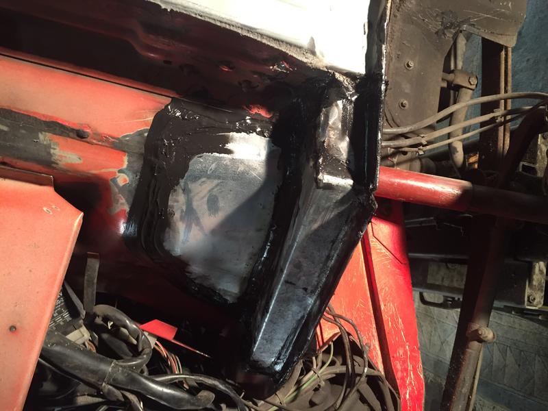

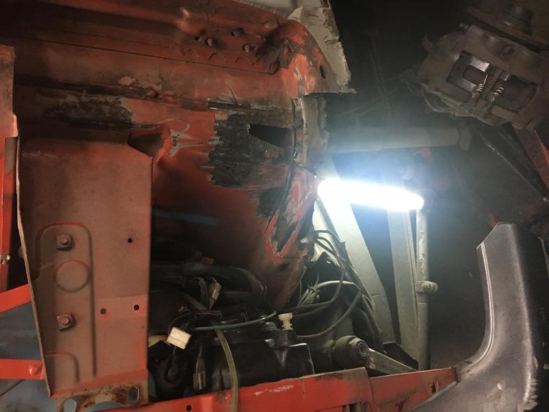

Mich hat mein Motorraum die Tage etwas beschäftigt :p

die klassischen ekligen Stellen am Bremer die du da auf den Photos hast. Das mit der Dichtmasse direkt auf dem unbehandelten Blech halte ich für keine gute Idee. Ich grundiere sowas bevor ich Dichtmasse auftrage und lackiere dann erst. Owatrol geht z.B. gut weil es sehr kriechfähig ist. Bei den Trägern die du da geschweißt hast und überhaupt an dem ganzen Auto unbedingt alle Hohlraume mit Fluidfilm oder ähnlichem behandeln, ansonsten bist du da in 2 Jahren wieder drann... Unterboden geht sehr gut mit Permafilm.
Wenn dir die Optik außen nicht so wichtig ist dann nimm das Brantho, das ist recht zäh und platzt nicht so leicht ab, nachlackieren geht ohne anschleifen. Wenn du kannst mach das trotzdem mit der Pistole, das sieht einfach um Welten besser aus.

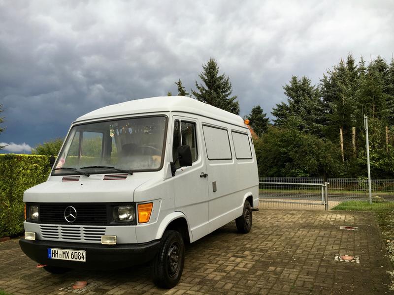

Die Bilder zeigen aber einen langen T1.

Ist schon der kürzeste, da hast du dich wohl verguckt. Guck dir mal Thomas' Bus an, der ist doch schon deutlich länger.

Hast du mal hinter den Wischwasser Behälter geschaut? da sammelt sich gerne Dreck und reibt den Lack an der Spritzwand auf... Innen hält das dann nur noch der Teppich zusammen...
Grüße

Die Stelle die ich im Bild gezeigt habe war die Stelle unter dem wischwasser Behälter.

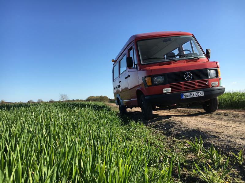

mittlerweile sieht er so aus:
Gerollt mit Brantho Korrux 3in1. Der Herr Valentiner Branth durfte sich den Bus einmal persönlich anschauen :)

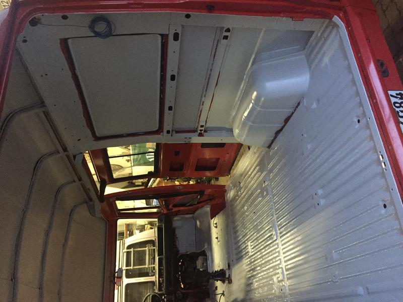

Jetzt werden erst einmal die Schränke gebaut :)
