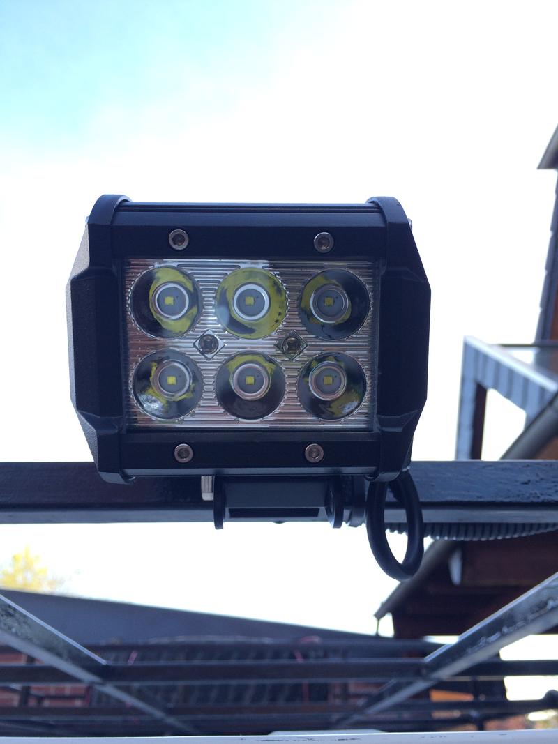

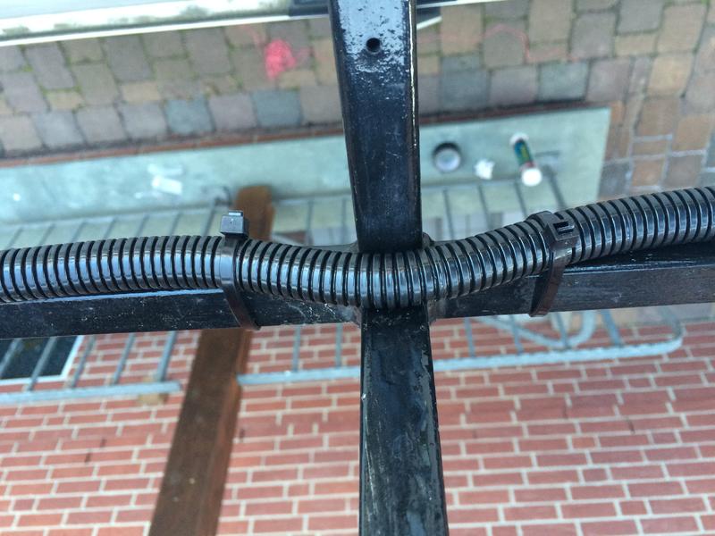

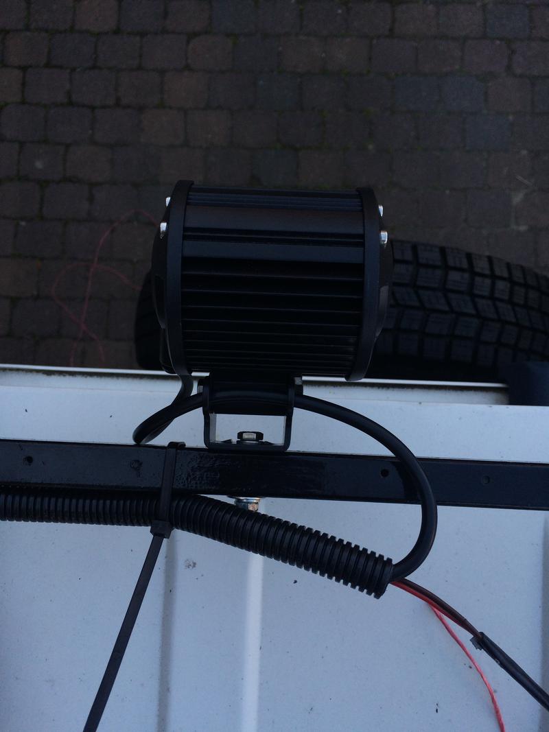

Bei dem schönen Wetter, habe ich heute wieder etwas gebastelt :)

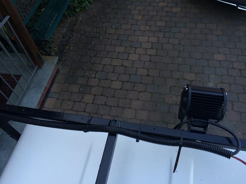

Um Nachts beim Rückwärtsfahren mehr zu sehen habe ich einen 18 Watt Led-Strahler an den Dachgepäckträger geschraubt.

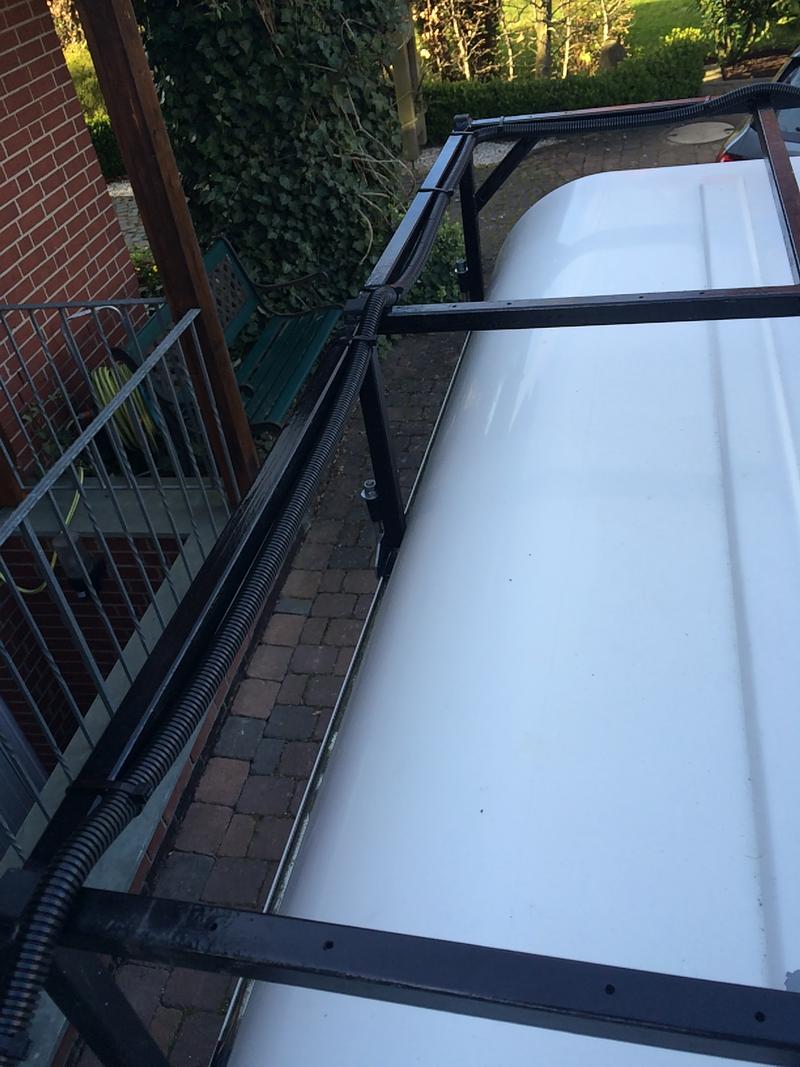

Da ich ungerne ins Dach bohren wollte, habe ich die Kabel in Schutzschlauchen am Dach entlang gelegt und am Schnorchel in den Motorraum geführt.
Den Schutzschlauch habe ich mit Kabelbindern befestigt. Nicht die eleganteste Lösung, aber dafür praktisch.
Morgen muss ich den Schutzschlauch noch fertig befestigen und die Lampe an den Carling-Switsch anschließen.
Dann mache ich auch gleich noch ein paar Bilder im dunkeln......

Warum hast Du den Schlauch nicht unterhalb des Trägers verlegt?
So ist er Dir beim Beladen doch im Weg!
Und die Kabelbinder werden ja wohl noch abgeschnitten, oder!?!?
Grüße aus dem Odenwald
Defender-Freund
Mit dabei seit Anfang 2016
Wohnort: Lauenau
...und hat diesen Thread vor 3672 Tagen gestartet!
1. Defender 110 TD5
BeitragVerfasst am: 22.04.2016 09:49:42    Titel:
Ich war mir nicht sicher ob ich den Dachgepäckträger bis zu den Rändern belade....deswegen habe ich den Schlauch erstmal innen verlegt.
Werde das sicher nochmal umbauen.
Abgeschnitten habe ich die überstehenden Reste schon, bis auf den bei der Lampe. Da muss ich heute noch die Kabel anschließen :)

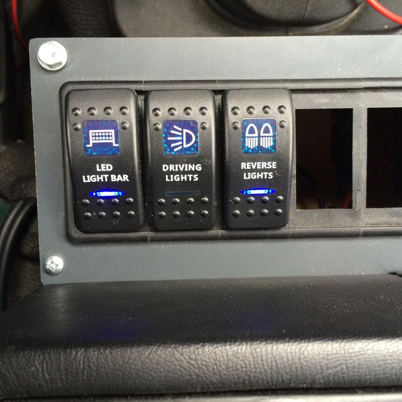

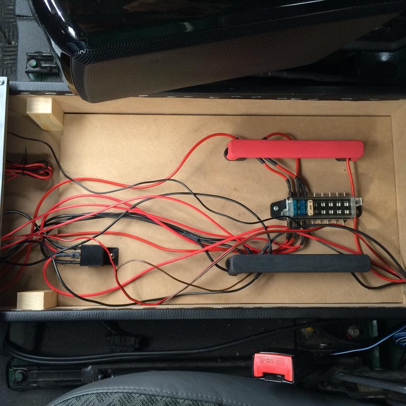

Eben habe ich die Heckleuchte fertig verkabelt und an den Schalter angeschlossen.
Die Elektronik in der Cubbyboxerhöhung:

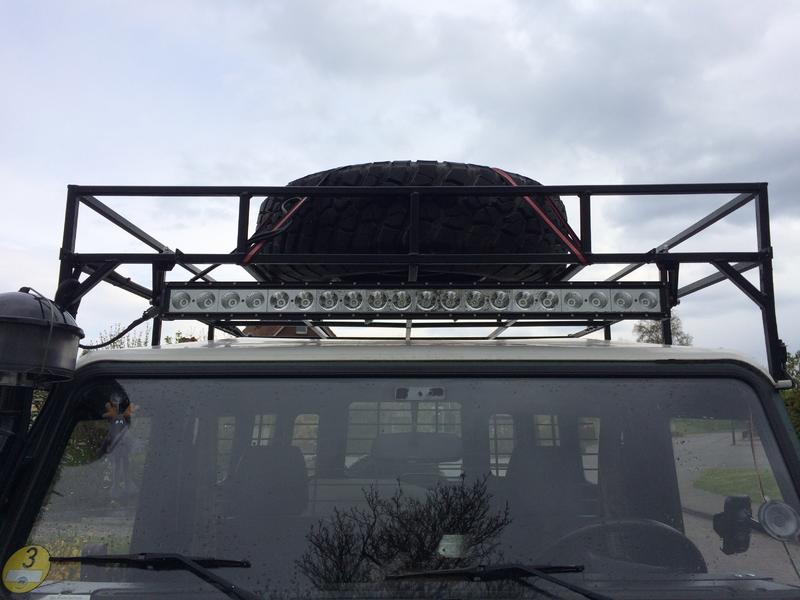

"Es werde Licht"

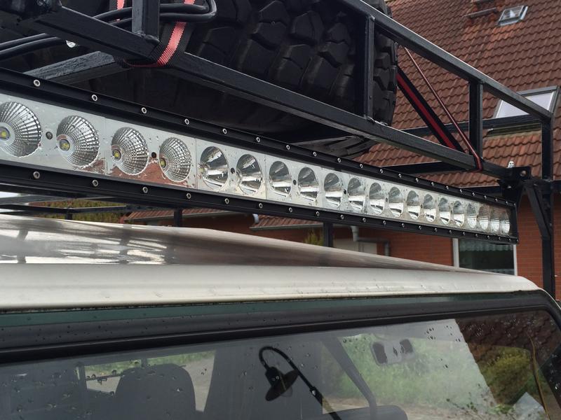

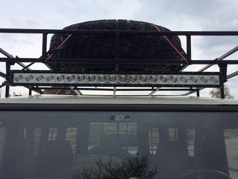

Vor ein paar Wochen habe ich eine 200 Watt Led-Lightbar verbaut.
Diese besteht aus 20 LED's mit jeweils 10 Watt Leistung, aufgeteilt in einen "Spot" und zwei "Flood" Bereichen.
Ich habe bewusst eine Lightbar gekauft, die 10 Watt LED's verbaut hat, da diese sehr viel weiter als 3 Watt oder 5 Watt LED's leuchten.
Befestigt ist die Lightbar mit den mitgelieferten Halterungen am Dachgepäckträger.
Mittels einem wasserdichten Stecker lässt sich die Lightbar einfach abnehmen ohne die gesamte Verkabelung auseinanderzunehmen.
Insgesamt hat die Lightbar einen Nenn-Lichtstrom von 18000 Lumen und das sieht man auch.

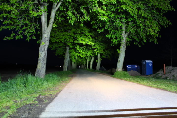

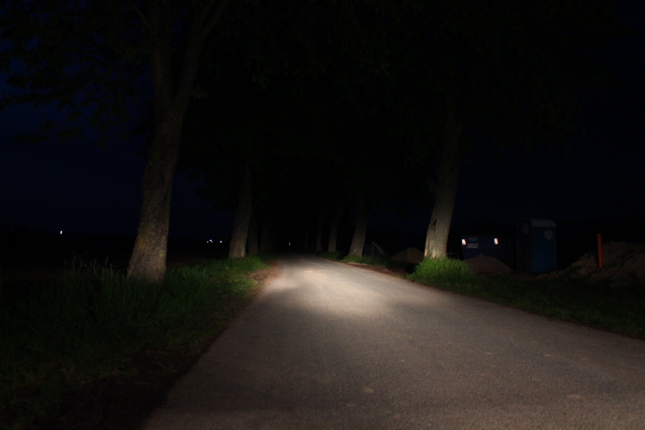

BeitragVerfasst am: 02.05.2016 09:16:39    Titel: Eintrag 10

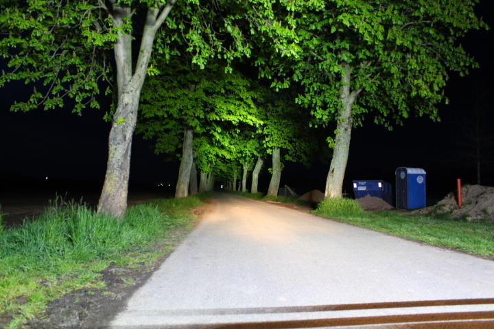

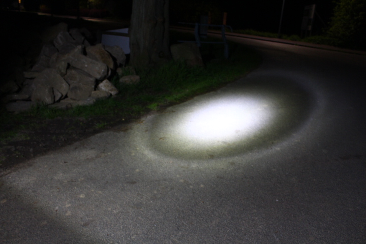

Wie angekündigt, habe ich gestern ein paar Bilder vom Licht der Lightbar gemacht.
Die Bilder sind alle mit den gleichen Kameraeinstellungen gemacht um möglichst gut die "Helligkeit" vergleichen zu können.
Abblendlicht:
Fernlicht:
Lightbar:
Fernlicht + Lightbar:
Heckleuchte (muss noch eingestellt werden):
